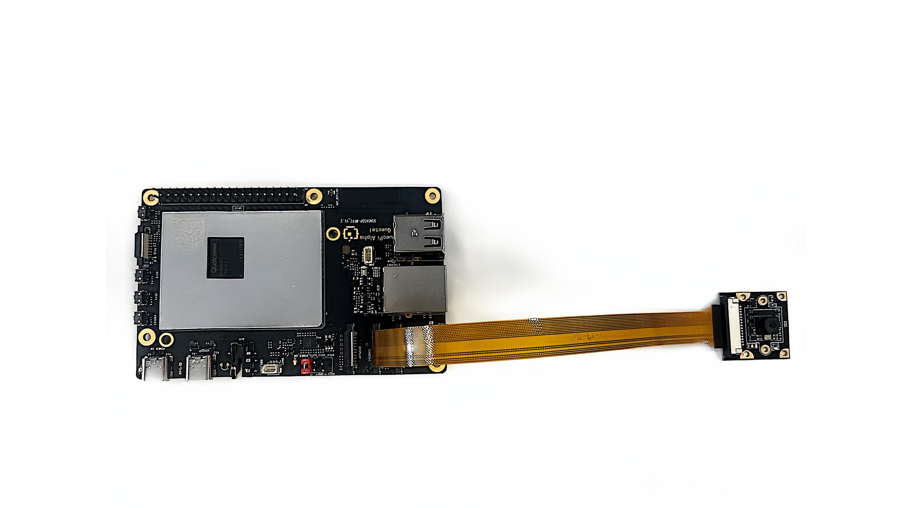

Quectel Pi H1 智能主控板共支持两路摄像头 MIPI CSI 接口,如下图所示
快速开始
  1. 按照下图连接摄像头,连接时向上拉开连接器的黑色锁扣部分,将 FPC 排线插入任意一个 CSI 卡槽,注意排线金手指朝向板内金属接触面,按下锁扣,确认 FPC 排线稳定没有松动。
