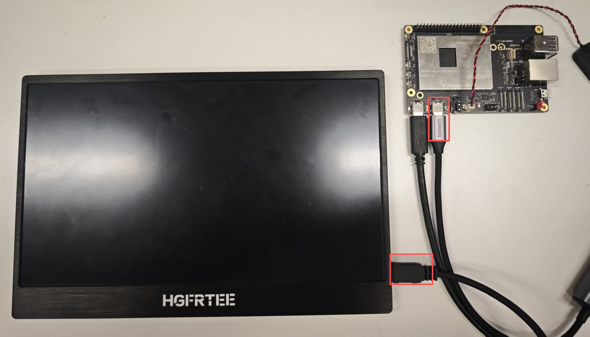

DP接口转HDMI屏幕连接
按照下图进行连接:
DP接口转HDMI屏幕连接效果

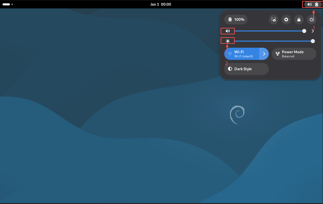

调整屏幕亮度和音量
注:接入HDMI显示器后,分辨率是自适应的,不可更改。目前所支持的HDMI分辨率是3840 × 21601920 × 10801280 × 720720 × 480
在连接HDMI显示器并且上电开机后,进入Gnome桌面,点击右上角的电池图标,滑动声音栏和亮度栏来调整音量和亮度。
以下为调整屏幕亮度和音量的操作图。
亮度和音量调整操作

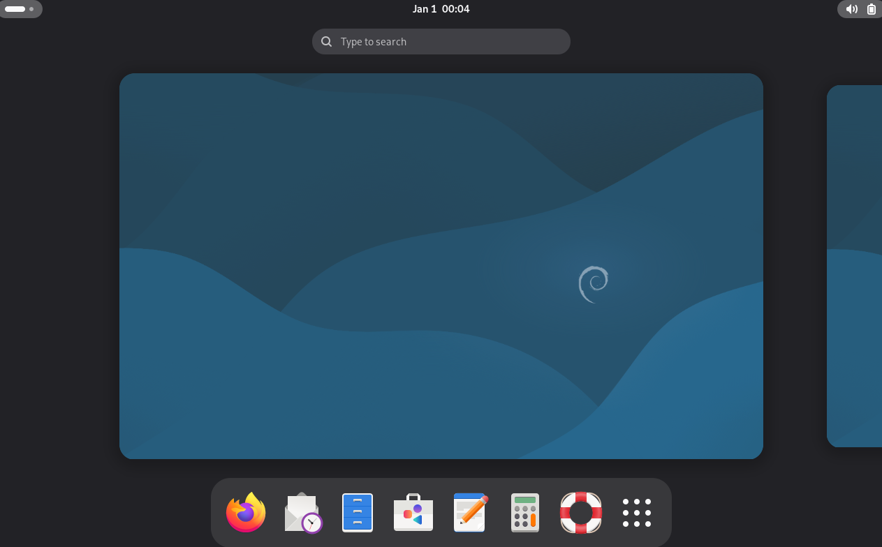

触摸功能的使用方法
在连接DPHDMI显示器并且上电开机后,需要将USB口连接到HDMI屏幕。
注:此功能需要带有触摸功能的HDMI屏幕。
按照下图进行连接:
触摸功能连接效果

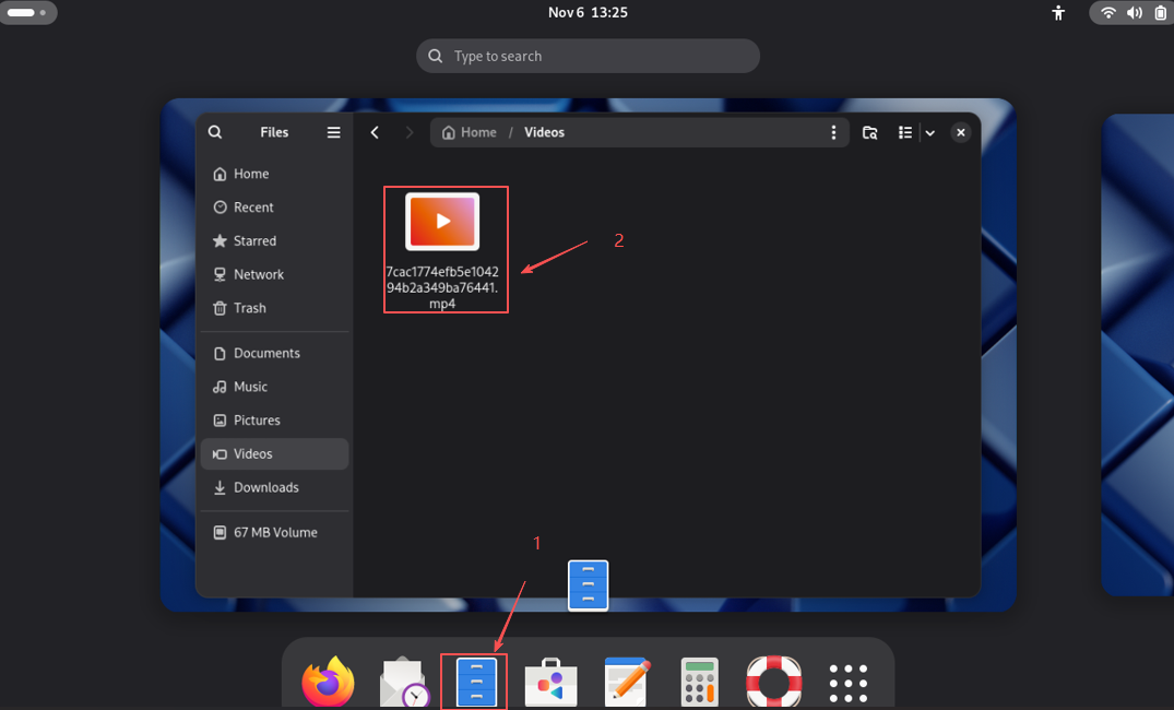

可视化界面的视频播放功能:打开Gnome桌面,在Gnome桌面的文件管理器中,找到视频文件,点击视频文件即可播放视频。
注:双击边框即可全屏播放视频。
桌面打开操作步骤

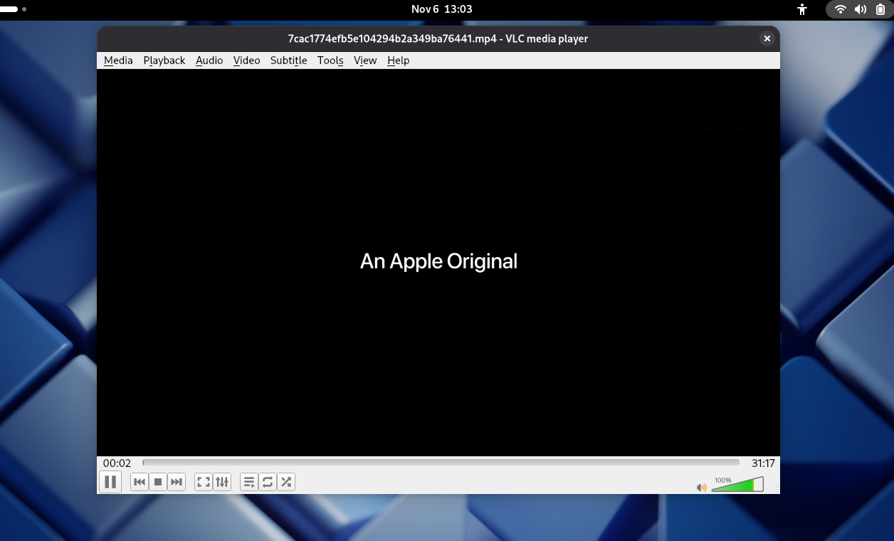

VLC命令行操作的视频播放功能:在使用命令行播放时,需要按照下列步骤输入相应的命令。
export LIBGL_ALWAYS_SOFTWARE=1 #修改本窗口的环境变量,在播放视频时切换到CPU渲染
VLC test.mp4                   #播放视频
以下为播放视频的效果图。
视频播放显示效果

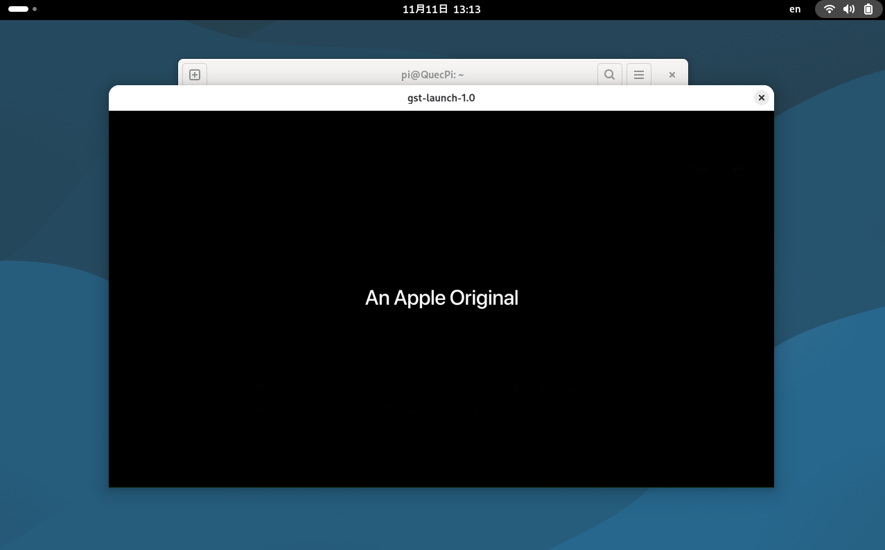

GST命令行操作的视频播放功能:在使用命令行播放时,需要输入下面相应的命令。
gst-launch-1.0 filesrc location=/home/pi/test.mp4 ! qtdemux ! h264parse ! avdec_h264 ! autovideosink    ##其中location后的参数应根据实际视频路径进行修改
命令参数说明:
  • gst-launch-1.0: 这是GStreamer的命令行工具,用于构建和运行一个GStreamer管道(pipeline)。
  • filesrc location=/home/pi/test.mp4: 使用filesrc元素从指定路径/home/pi/test.mp4读取视频文件。
  • ! qtdemux: 通过!符号将前一个元素的输出连接到下一个元素的输入。qtdemux负责解复用MP4容器格式,分离出其中的音频流和视频流。
  • ! h264parse: 对分离出来的H.264视频流进行解析,将其重新组织为适合解码器处理的格式。
  • ! avdec_h264: 使用软件解码器avdec_h264解码H.264视频流。这是基于FFmpeg的一个GStreamer插件元素。
  • ! autovideosink: 自动选择合适的视频输出组件来显示视频内容。根据系统环境的不同,它会选择最合适的sink,比如在Wayland环境下可能是waylandsink,在X11下可能是ximagesink等。
以下为播放视频的效果图。
视频播放显示效果

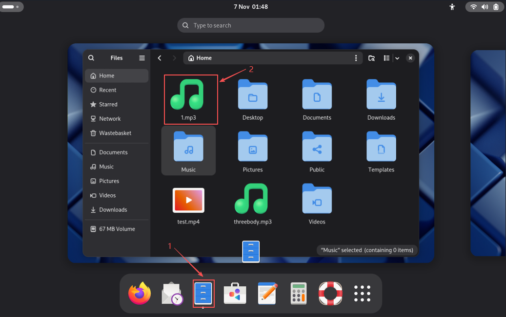

可视化界面的音频播放功能:打开Gnome桌面,在Gnome桌面的文件管理器中,找到音频文件,点击音频文件即可播放音频。
注:播放音频需要在Quectel Pi H1智能主控板上连接喇叭。
桌面打开操作步骤
音频播放显示效果

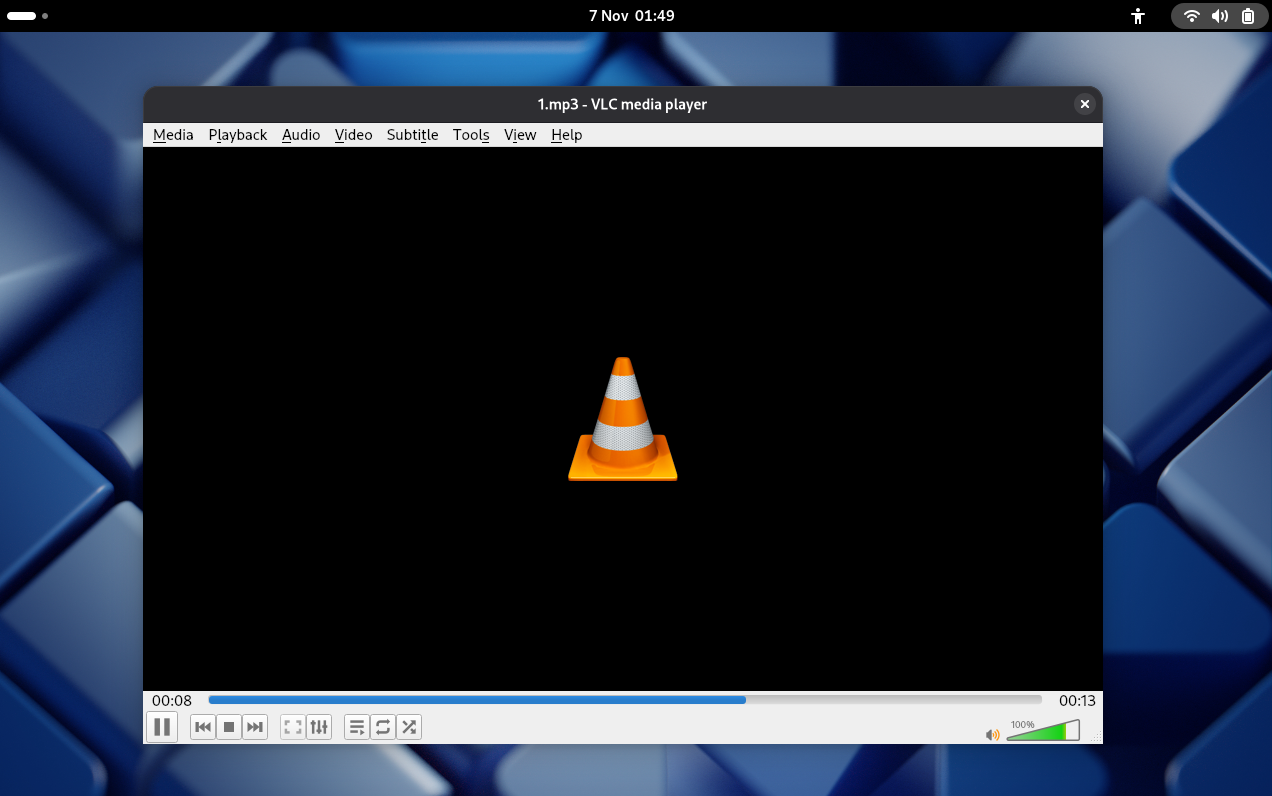

VLC命令行操作的音频播放功能:在使用命令行播放时,需要按照下列步骤输入相应的命令。
export LIBGL_ALWAYS_SOFTWARE=1 #修改本窗口的环境变量,在播放音频时切换到CPU渲染
VLC 1.mp3                     #播放音频
以下为播放音频的效果图。
音频播放显示效果

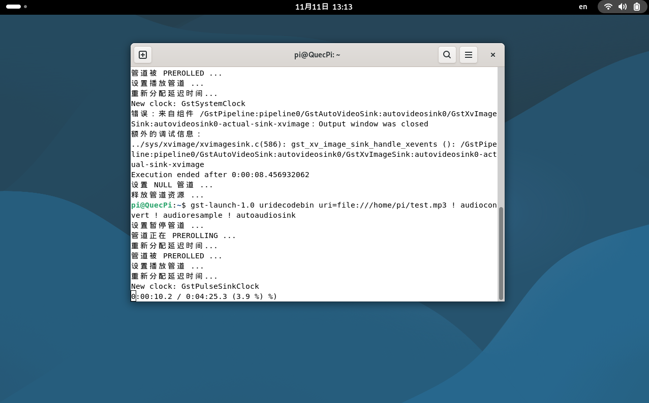

GST命令行操作的音频播放功能:在使用命令行播放时,需要按照下列步骤输入相应的命令。
注:在输入完相应的命令后,在终端上会显示音频播放的进度。
gst-launch-1.0 uridecodebin uri=file:///home/pi/test.mp3 ! audioconvert ! audioresample ! autoaudiosink #其中uri后的参数应根据实际视频路径进行修改

以下为播放音频的效果图。
音频播放显示效果
