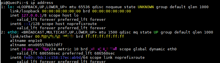

获取 Quectel Pi H1智能主控板IP地址
调试串口终端输入ip address命令,查看Quectel Pi H1的IP地址。

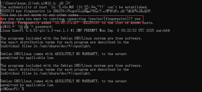

配置SSH登录
在windows控制台输入以下命令,在连接过程中需要输入yes确认连接。
ssh <username>@<ip-address>
# 示例
ssh pi@192.168.2.xxx

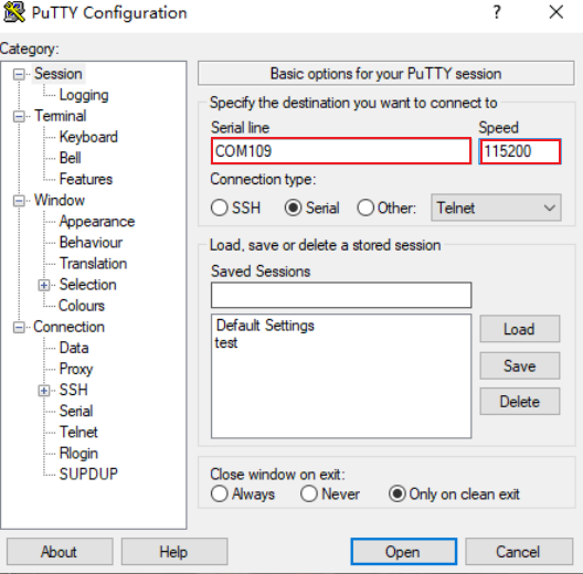

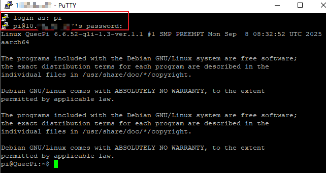

  • 也可通过PuTTY终端软件工具输入Quectel Pi H1的IP地址进行登陆。
​ 输入 Quectel Pi H1的用户名及密码,默认用户pi

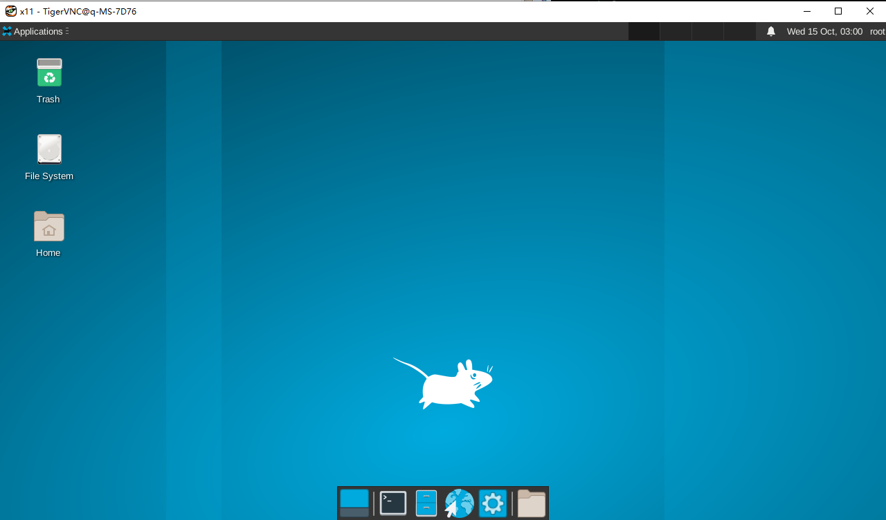

测试连接
# 从其他电脑连接,按提示输入密码即可登录
# 例如 vncviewer 10.66.82.*:5901
vncviewer <设备 IP 地址>:5901
  • 连接成功后,你将会看到以下画面
