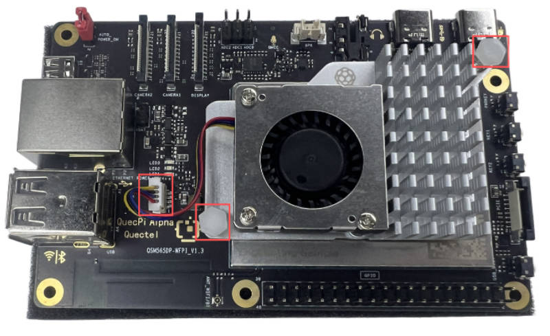

散热风扇安装
先将散热风扇的排线插入智能主控板的FAN插槽中,然后将散热器上的两端固定在智能主控板预留的插孔中,如下:

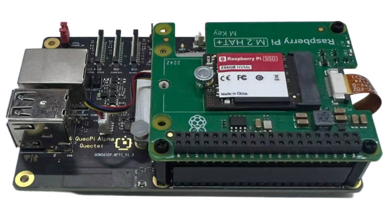

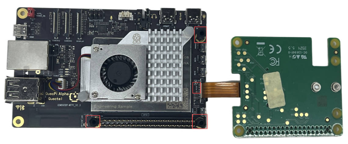

首先安装3个尼龙柱,用3个短螺钉固定尼龙柱底部,然后再安装GPIO转接头,用力按压,保证所有的引脚都安装到位,接着再将PCIe转接线完全均匀地插入智能主控板的PCle端口后,从两侧向下推动PCle接口的支架,将PCIe转接线牢牢固定到位。
  • 安装完成后正面图:
image-20251017154640006
  • 安装完成后背面图:
image-20251017174920100
  • 安装完成后侧面图:
image-20251017155047092
  • 最后将M.2 HAT+设置在尼龙柱顶部,并使用3个长螺钉,将M.2 HAT+固定到位。
image-20251017170504185

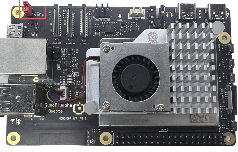

跳线帽连接
智能主控板左上角标有AUTO_POWER_ON丝印的排针,确保已经用跳线帽短接。

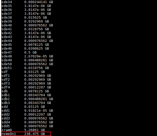

查看硬盘信息
  • 先查看每个分区对应的设备
awk 'NR > 2 {printf "%-10s %s\n", $4, $3 / 1024 / 1024 " GB"}' /proc/partitions

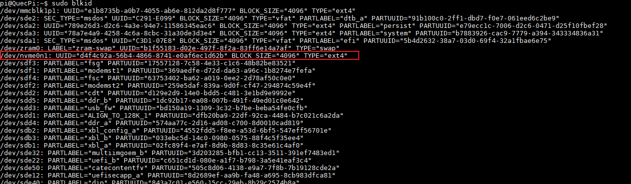

  • 查看需要挂载存储设备的文件系统类型(注:Quectel Pi H1智能主控板默认用ext4挂载,如果外接存储设备的文件系统类型不符合,需要重新格式化存储设备)
sudo blkid

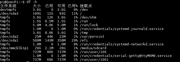

  • 查看当前挂载情况(若/mnt/resource下已有挂载点则需要先卸载该挂载点 )
df -h

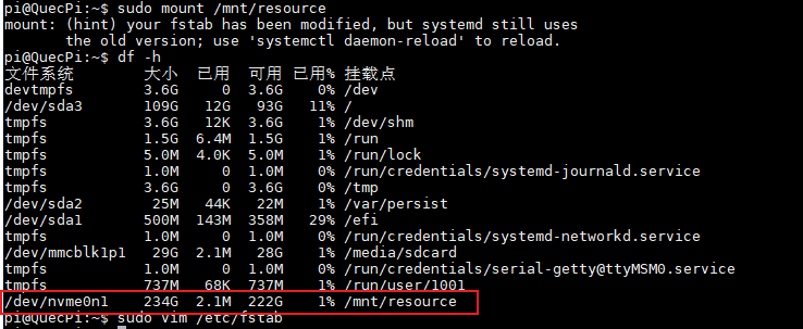

挂载设备
sudo mount /mnt/resource
df -h
image-20251016201719605

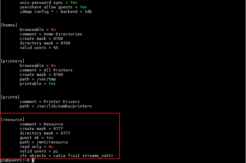

修改samba配置文件
输入下面命令打开配置文件
sudo vim /etc/samba/smb.conf
在文件最后添加下面的语句(其中括号中的内容是对外展示的磁盘名)
[resource]
    comment = Resource
    create mask =0777
    directory mask = 0777
    path = /mnt/resource
    valid users = pi
    read only = no
    vfs objects = catia fruit streams_xattr
检查配置
sudo testparm -s
image-20251016144346485

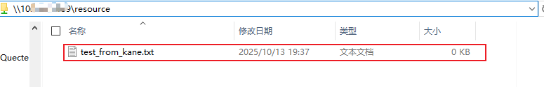

  • 测试挂载文件夹是否有相关权限,输入下面命令,测试文件出现则证明可以对该文件夹进行相关操作了。
sudo -u username touch /mnt/resource/test_from_kane.txt

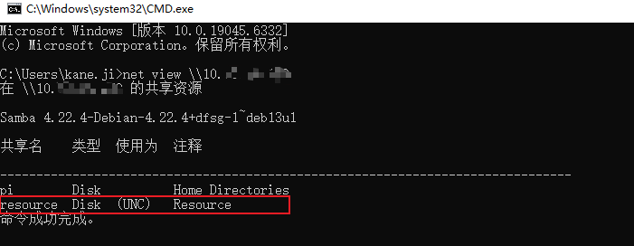

  • 在Windows CMD中测试Samba共享连通性,显示自定义的resource文件夹即证明NAS服务器搭建成功。
net view \\[NAS_IP]

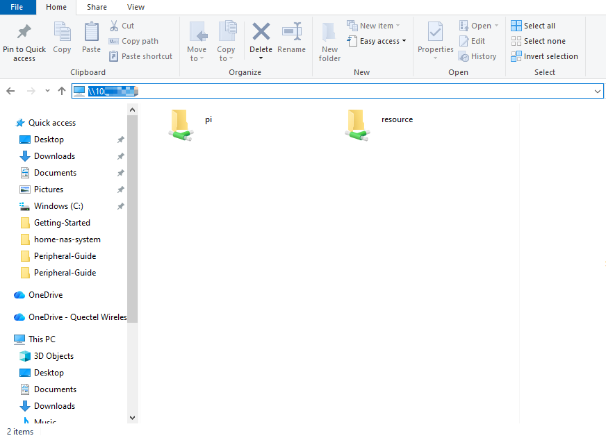

  • 打开Windows文件资源管理器,在搜索栏输入"\\\ + 智能主控板的ip地址",按下回车后,可以看到两个共享文件夹。
image-20251018113304151
  • 在windows文件资源管理器上打开resource文件夹后,用户就可以直接在挂载文件夹下进行添加、删除、修改等操作了。

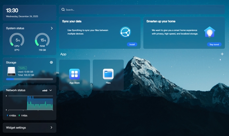

CasaOS
CasaOS是一个基于Docker生态系统的开源家庭存储解决方案,专为家庭用户设计,旨在提供简单、易用且优雅的私人存储服务。它允许用户通过一个友好的图形界面快速搭建和管理各种家庭娱乐和智能应用,如媒体服务器、网盘和广告拦截器等。

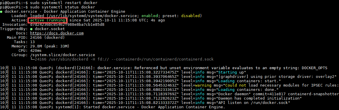

  • 检查Docker服务状态
sudo systemctl status docker
启动成功后如下:

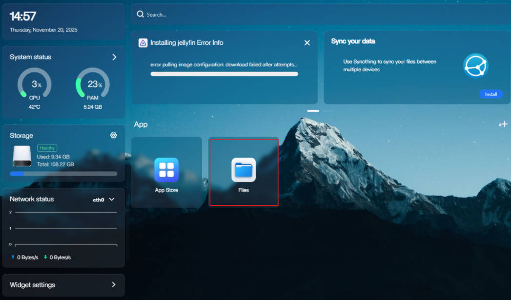

安装成功后,复制红框位置的网址至浏览器打开。

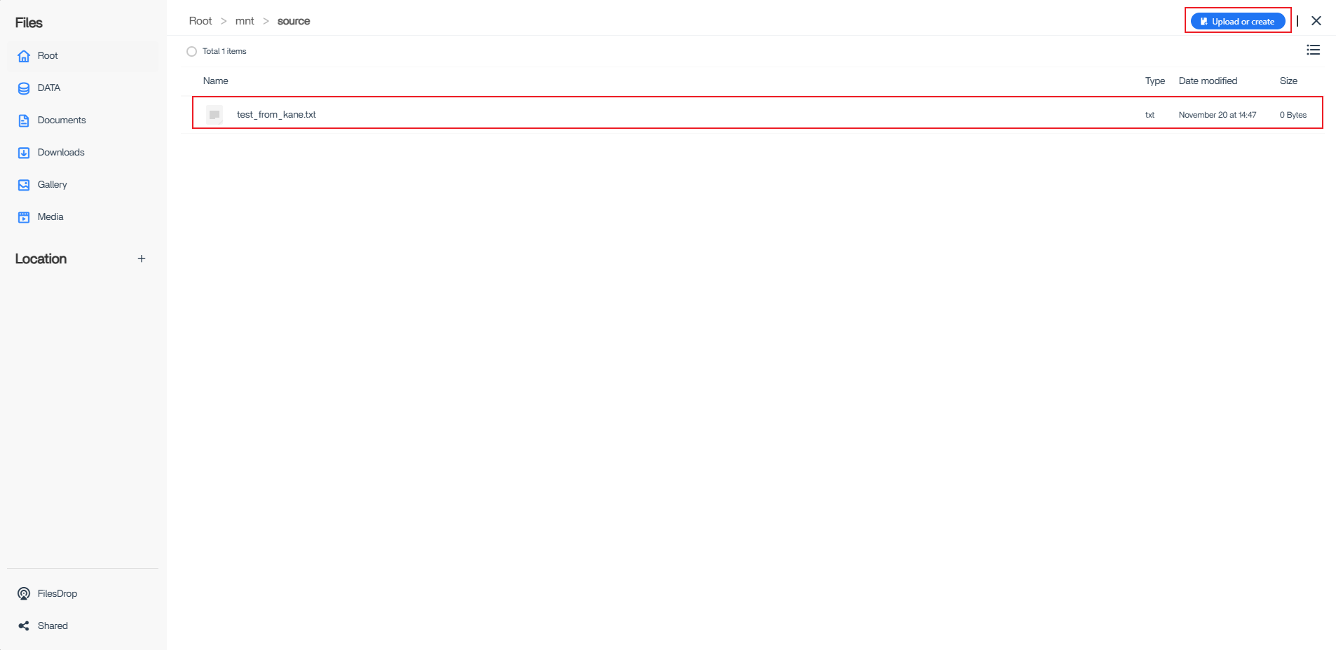

创建用户后登录进去点击Files,在Root目录下找到NAS服务器挂载的文件夹后,您就可以直接在这里进行上传、删除、修改等操作了。
