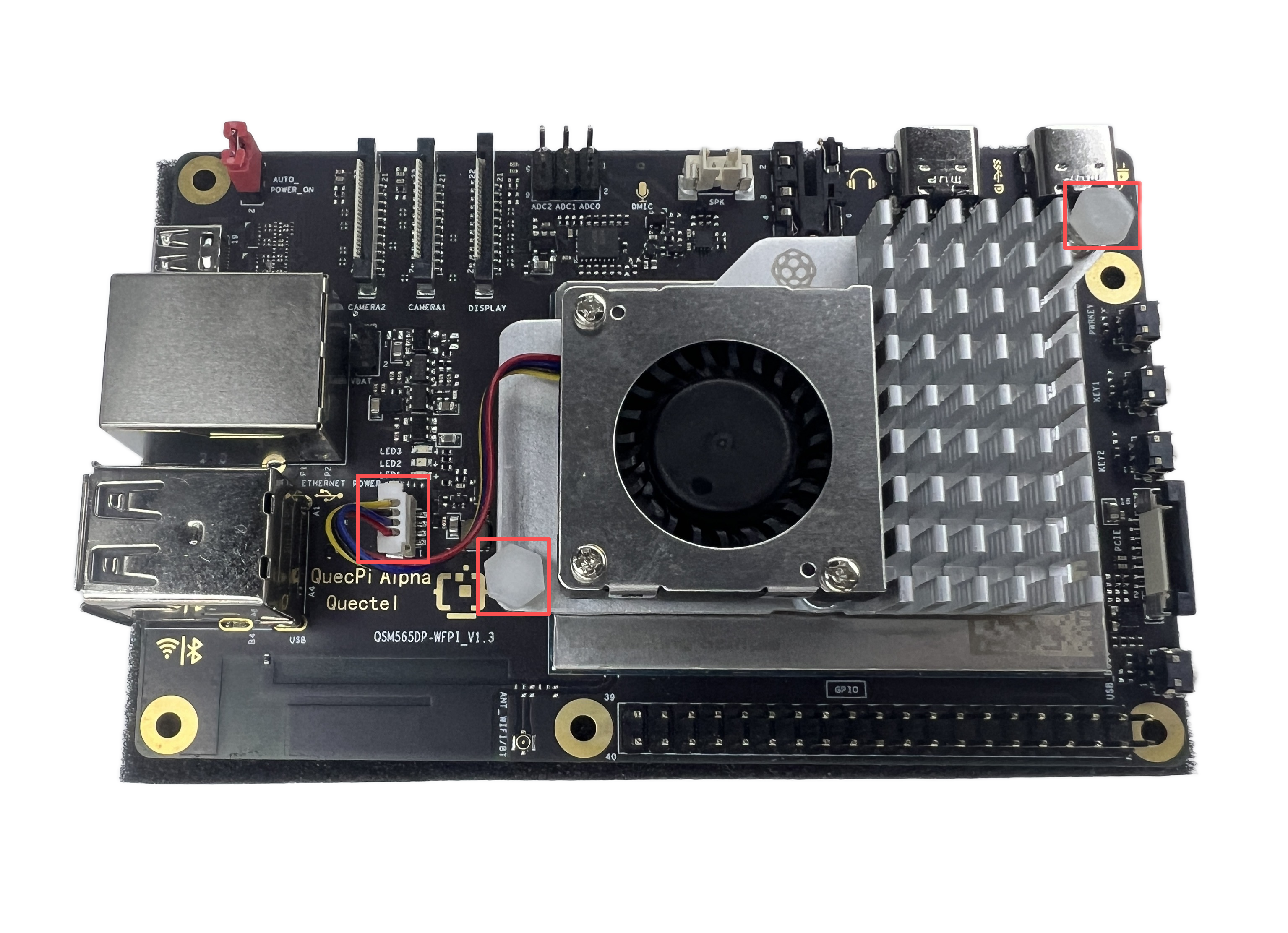

散热风扇安装
先将散热风扇的排线插入Quectel Pi H1的FAN插槽中,然后将散热器上的两端固定在智能主控板预留的插孔中,如下:

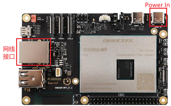

屏幕连接

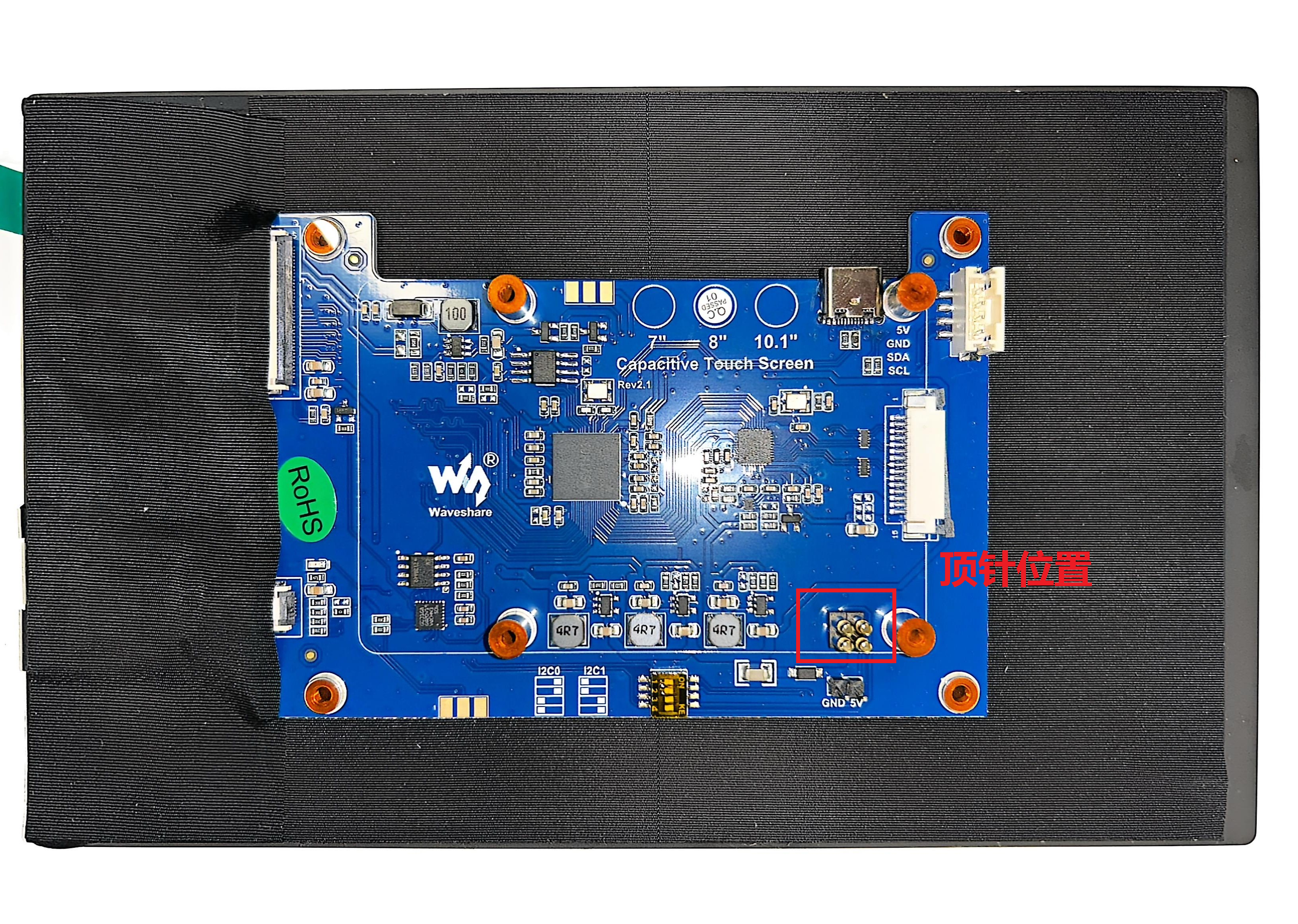

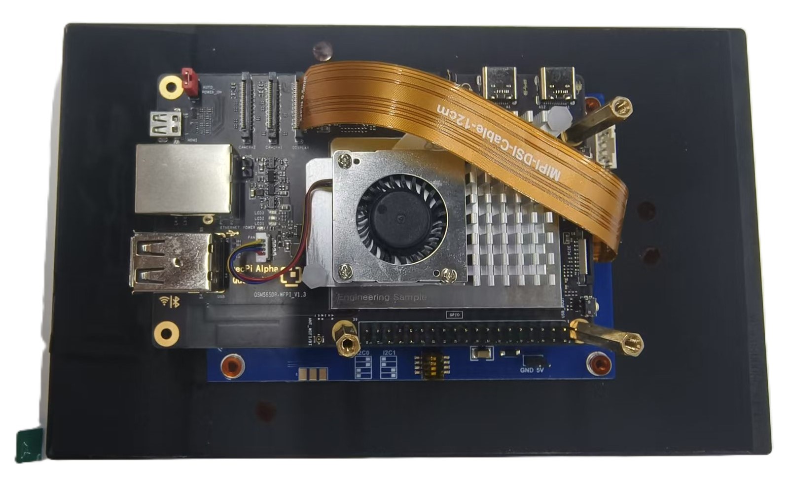

屏幕选择8寸IPS电容触控屏(也可使用HDMI屏)。
将屏幕的顶针与板子40Pin相扣,用铜柱拧紧,再将屏幕的MIPI接口与板子相接,连接完成如下:
屏幕连接好后,接入网线,最后将电源Power In接入,完成上电。

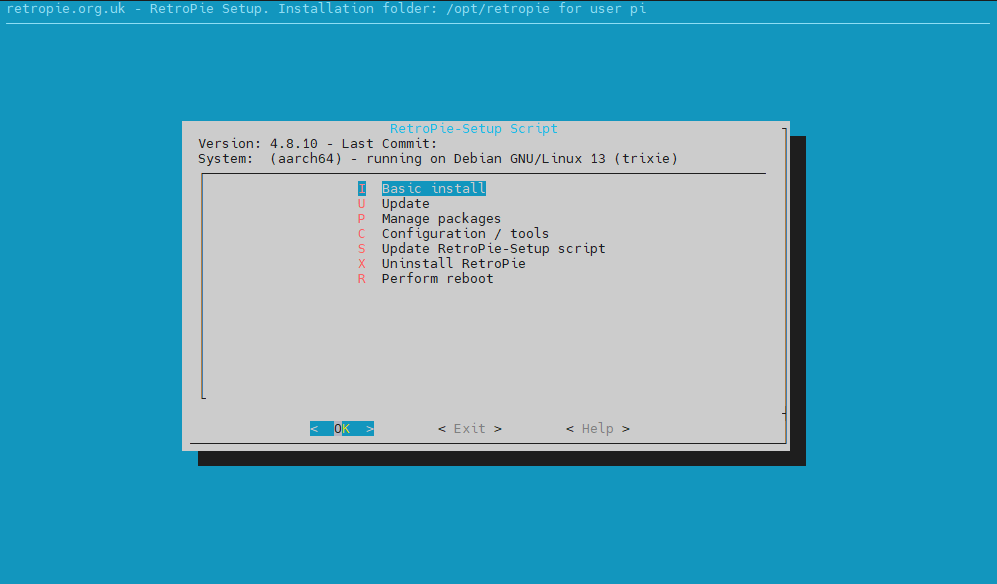

5.启动Retropie配置菜单
cd RetroPie-Setup
sudo ./retropie_setup.sh
6.基础安装
菜单中点Basic install开始安装,整个过程约需1h。

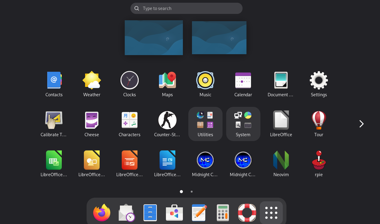

方式2:在桌面环境中找到rpie图标,双击启动:

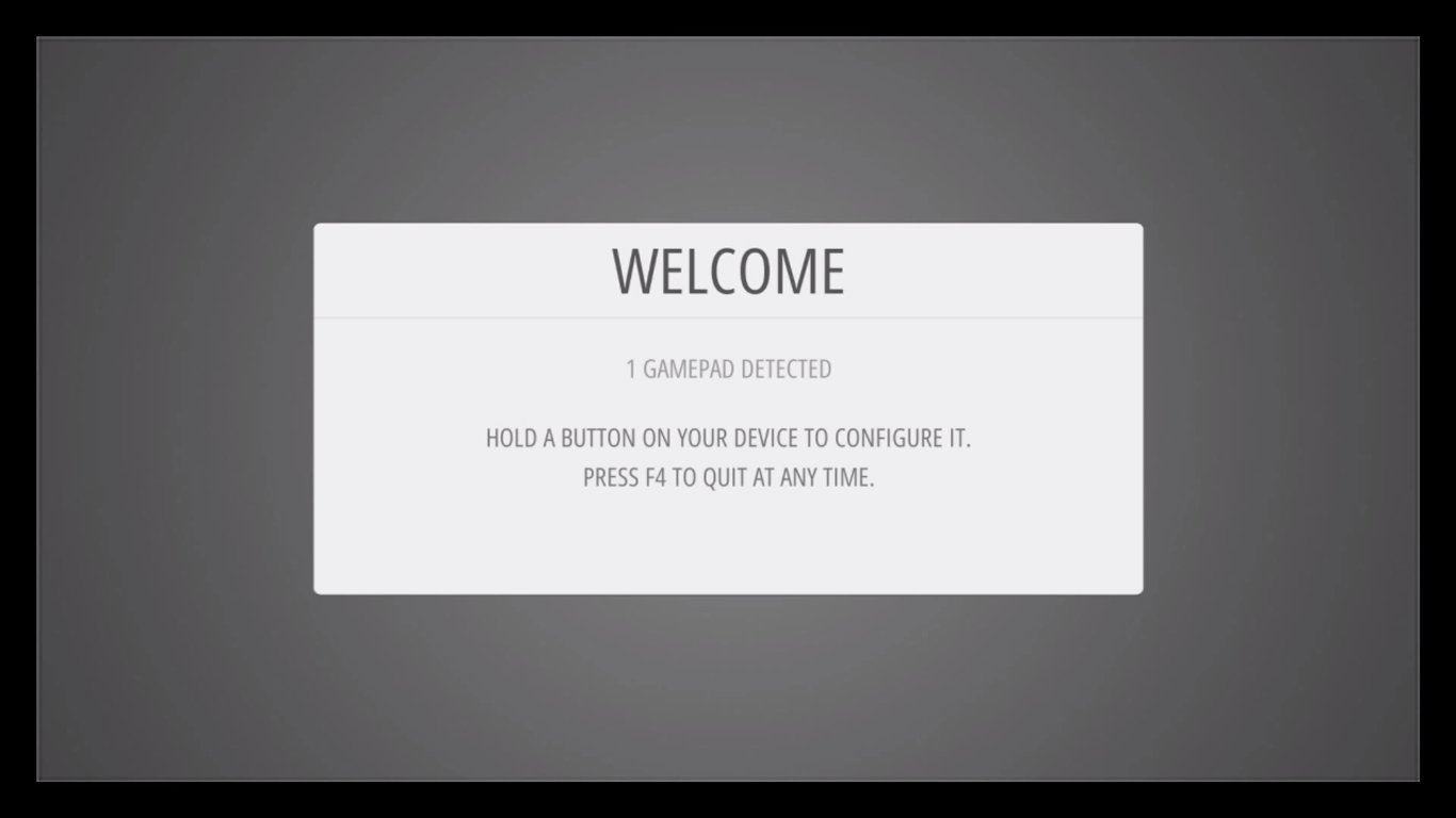

8.手柄初始化
首次打开模拟器时打开Welcome界面,会让你配置手柄,具体参考Retropie文档

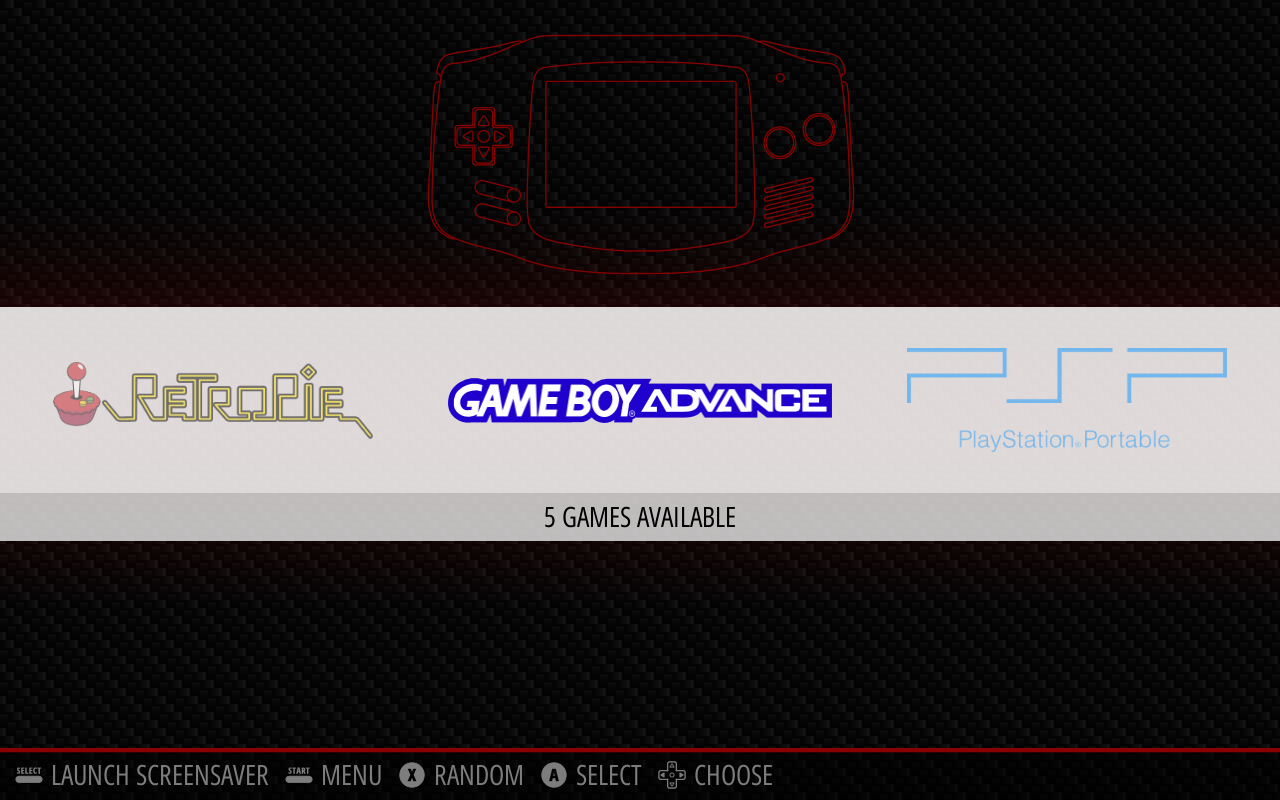

游戏ROM放置好后,打开RetroPie,可以看到识别到了对应的游戏平台和游戏。

1.进入RetroPie,进入方法
2.首次进入需要配置手柄按键,手柄按键配置参考
3.配置手柄按键后,进入主界面,在主界面最下面有界面按键操作说明。

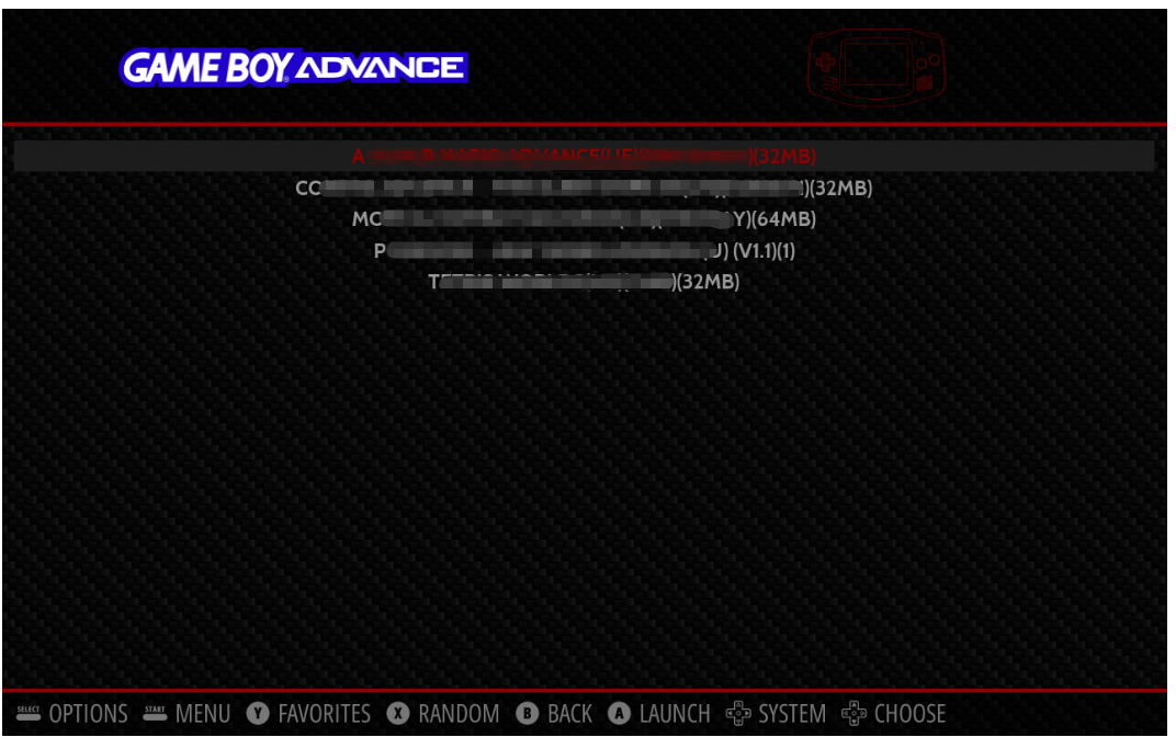

4.这里以进入GBA的游戏为例,游戏ROM文件是已经传输好的,详情见ROM文件传输
5.左右按键选择到 GAMEBOYADVANCE 界面,单击 A 进入,进入后可以看到已经安装好的GBA游戏ROM,上下键选择到对应的游戏文件 ,单击 A 进入游戏。

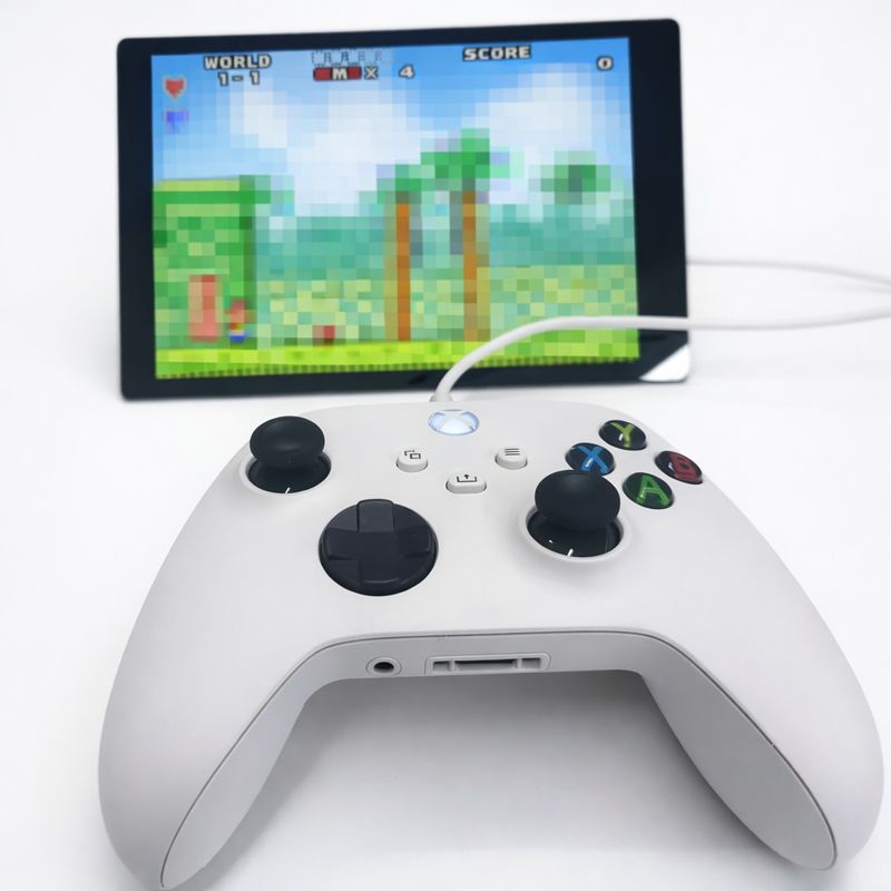

6.下图是游戏实际运行画面。请注意:不同游戏的按键操作不尽相同。
游戏截图
