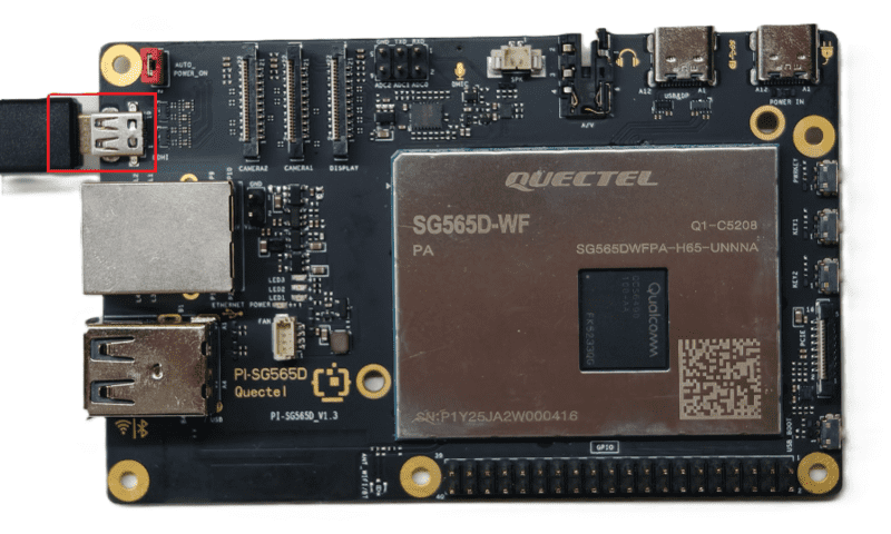

显示连接
将 Micro HDMI 线一端接入智能主控板的 Micro HDMI 接口,另一端接入显示器的 HDMI 接口。

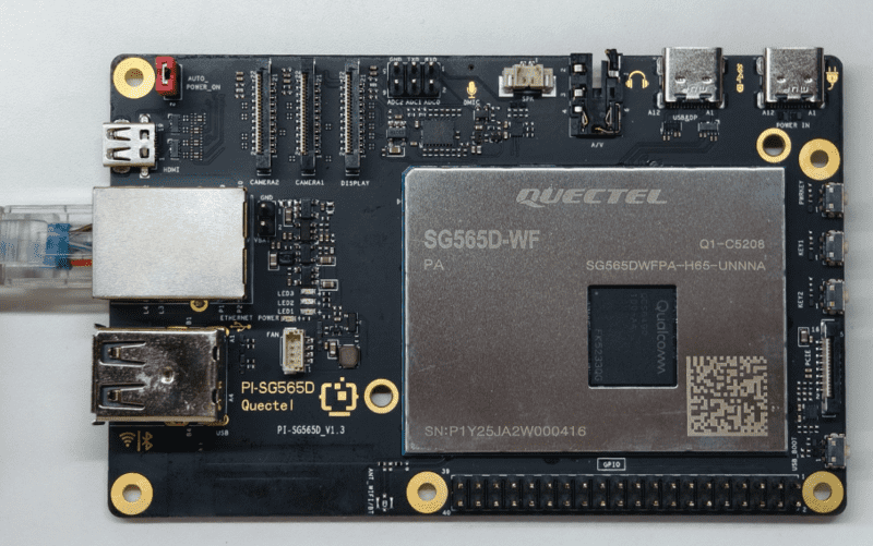

网线连接
将网线一端接入智能主控板的千兆网口,另一端接入路由器的网口(确保路由器已联网)。

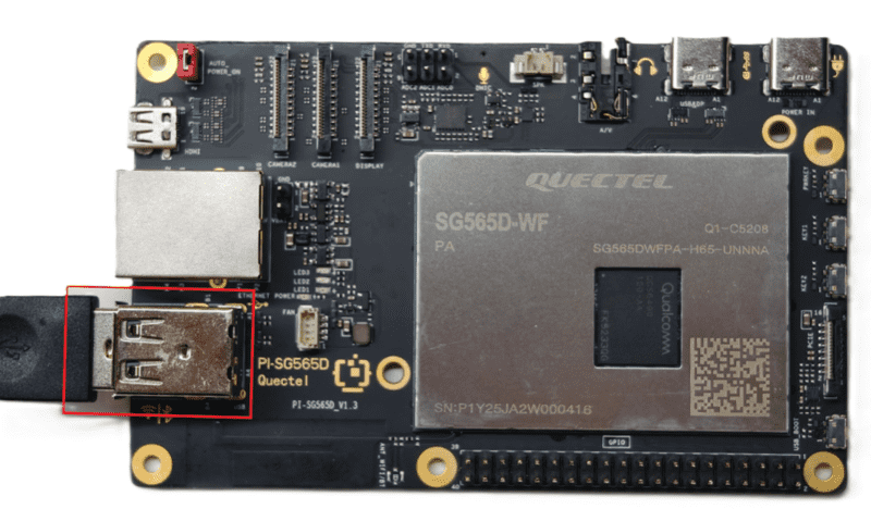

USB警报灯连接(可选)
使用USB 线将警报灯与智能主控板的空闲USB接口连接(可根据购买的警报器的文档操作)

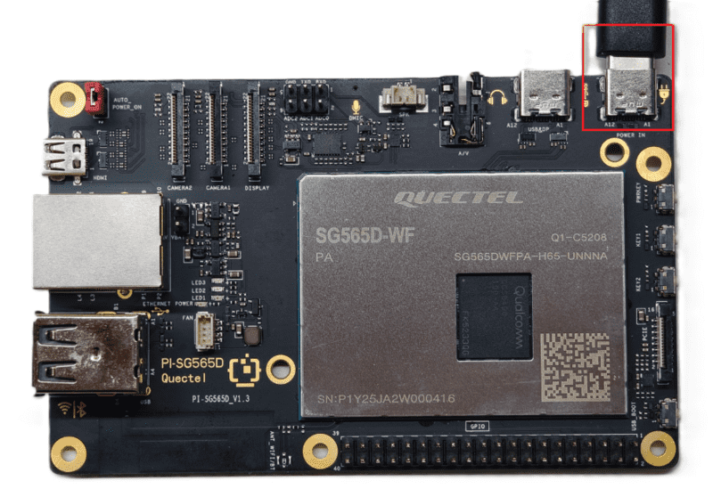

电源连接
将 USB-A 电源线的 USB-A 端接入电源适配器,USB-C 端接入智能主控板的电源口(通常标注POWER IN)。

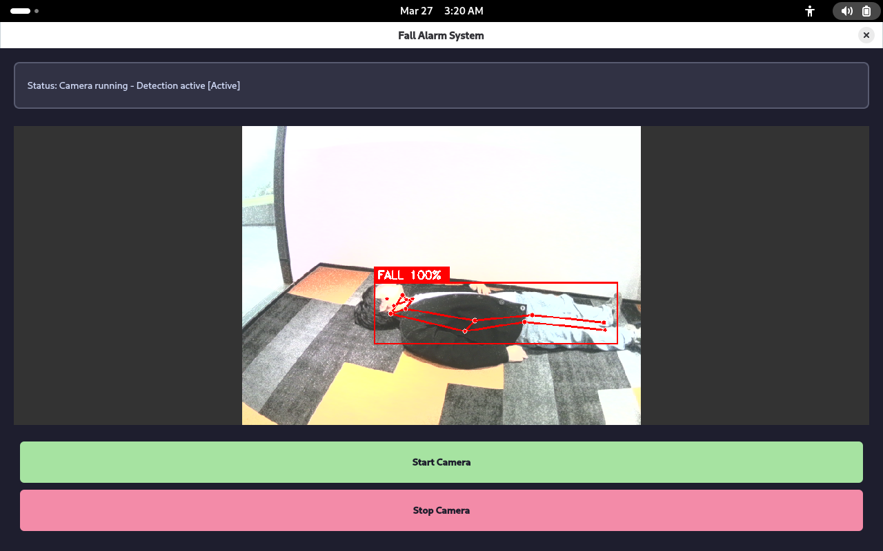

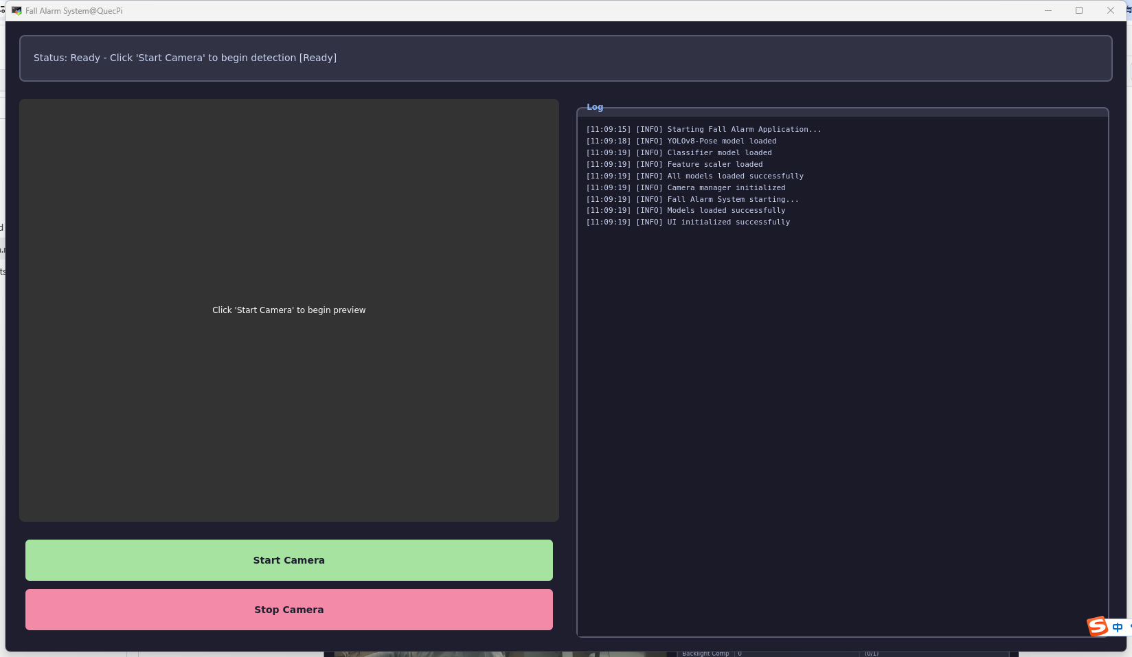

程序启动后将显示图形界面,提供以下功能:
功能界面说明
界面区域 功能说明
摄像头预览区域 实时显示摄像头采集的画面,标注检测到的人体和跌倒状态
日志输出区域 显示应用运行过程中的实时日志和检测信息
跌倒警报提示 在顶部显示跌倒检测结果,自动触发警报灯并保存报警图片
相机选择 支持多个USB摄像头,可自动检测并选择可用摄像头
日志显示区域
右侧区域可输出应用运行过程中的日志信息,包括:
  • 模型加载日志:显示是否成功加载YOLOv8模型和分类器
  • 检测日志:显示检测到的人体数量和跌倒状态
  • 警报日志:显示跌倒警报和图片上传状态
