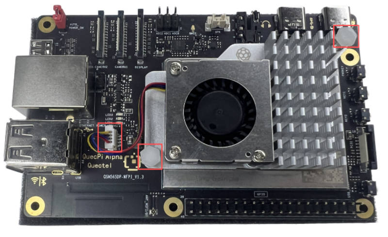

散热风扇安装
将散热风扇的排线插入 Quectel Pi H1 主控板的 FAN 插槽,再将散热器两端固定在主控板预留的安装孔位,示意图如下:

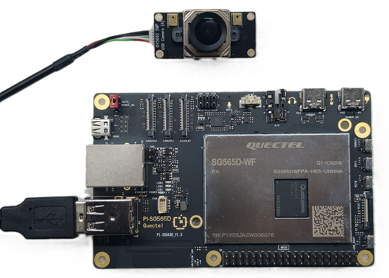

摄像头连接
将 USB 摄像头直接接入主控板的 USB-A 接口即可。

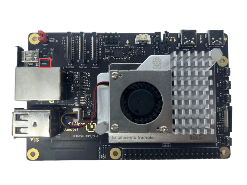

显示连接
将 Micro HDMI 线一端接入主控板的 Micro HDMI 接口,另一端接入显示器的 HDMI 接口。

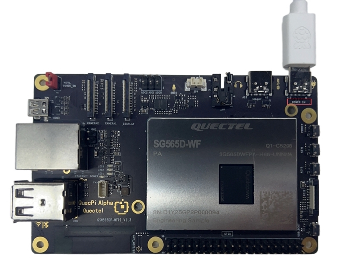

将 USB-C 电源线的 USB-A 端接入电源适配器,USB-C 端接入主控板标注“POWER IN”的电源接口。

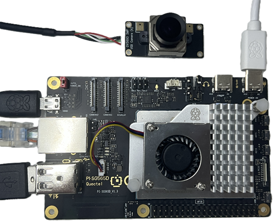

连接完成参考
硬件全部连接完成后,参考示意图如下:

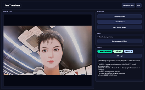

应用演示
