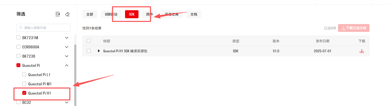

方式一:从官方网站下载
请访问Quectel开发者中心资源下载页面下载Quectel Pi H1 SDK 编译资源包。
在资源下载页面,选择Quectel Pi产品类型,然后选择SDK类型,找到对应的Quectel Pi H1 SDK 编译资源包进行下载:
Quectel Pi H1 SDK 编译资源包下载

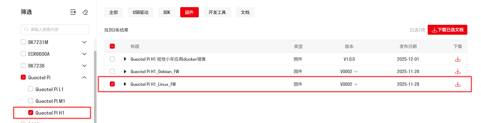

获取镜像
根据您的使用场景,有两种方式获取镜像文件:
方式一:直接使用官方固件(推荐)
将从Quectel开发者中心下载的固件包进行解压,即可在解压目录中找到所有烧录所需的镜像文件。
Linux固件下载
