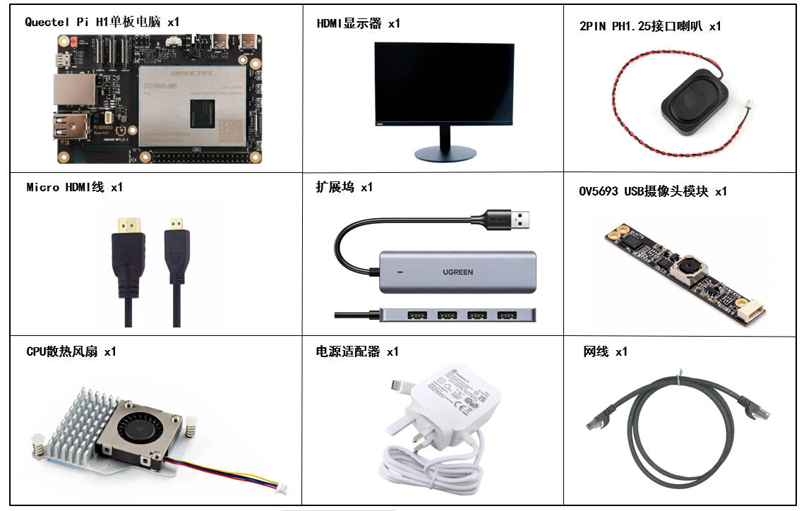

开发配件清单
配件名称 数量 规格参数
Quectel Pi H1 智能主控板 1块 Quectel Pi H1智能生态开发板
USB-C 电源线充电器 1个 27W USB Type-C接口充电器 1.2米线长中规电源PD电源 适用于树莓派5代
Micro HDMI 线 1根 规格:Micro HDMI 2.0;线长:1m;接口:HDMI-A(公头)-HDMI-D(公头)

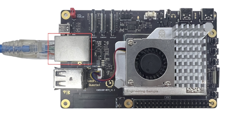

网线 1根 线长:1m;传输速率:千兆;
CPU 散热风扇 1个 树莓派5代官方原装散热器带导热贴
2PIN PH1.25接口喇叭 1个 2030腔体喇叭8Ω 2W方形喇叭高音质小体积扬声器 2PIN PH1.25接口
扩展坞 1个 绿联 USB3.0扩展器扩展坞
USB摄像头模块 1个 OV5693 USB摄像头模块
显示屏 1个 24英寸HDMI显示器

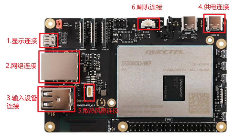

硬件连接

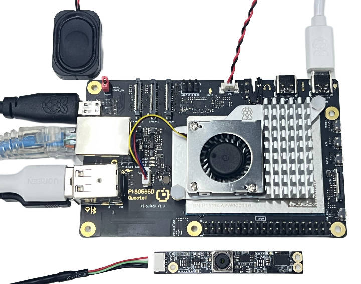

完成以下所有硬件连接操作,序号与接口示意图保持一致:

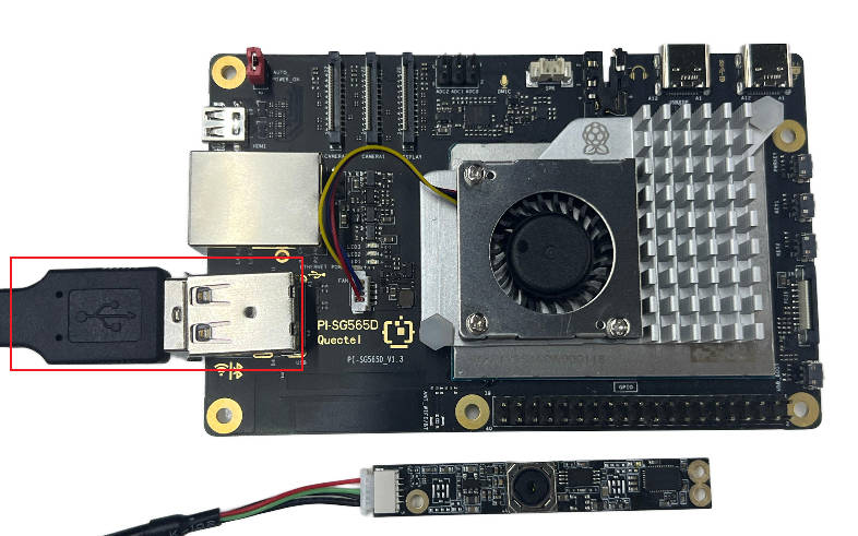

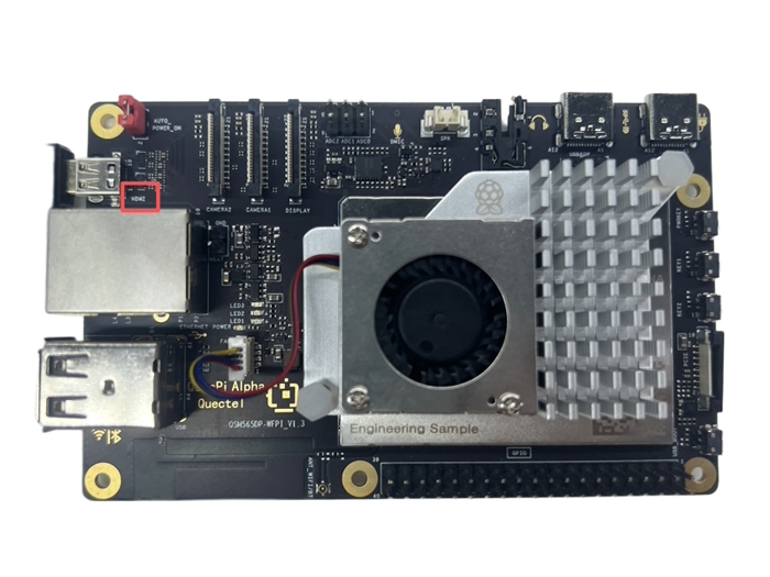

  1. 显示连接:将Micro HDMI线一端接入智能主控板的Micro HDMI接口,另一端接入显示器的HDMI接口。
  2. 网络连接:将网线一端接入智能主控板的千兆网口,另一端接入路由器的网口(确保路由器已联网)。

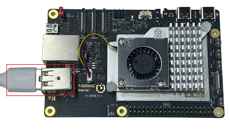

  3. 输入设备连接:将USB键盘、鼠标接入扩展坞的USB接口,再将扩展坞接入智能主控板的USB接口;若用无线输入设备,将接收器插入扩展坞的USB口即可;然后把OV5693摄像头模块接入智能主控板的另一个USB接口。

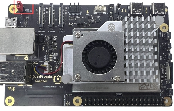

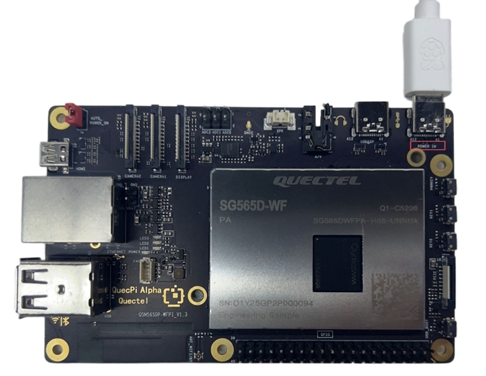

  4. 供电连接:将USB-A电源线的USB-A端接入电源适配器,USB-C端接入智能主控板的电源口(通常标注POWER IN)。

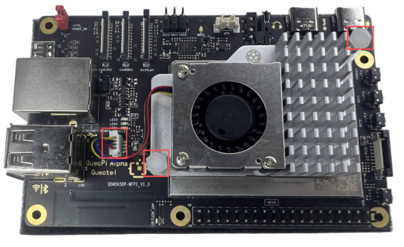

  5. 散热风扇连接:先将散热风扇的排线插入智能主控板的FAN插槽中,再将散热器两端固定在主控板预留插孔中。

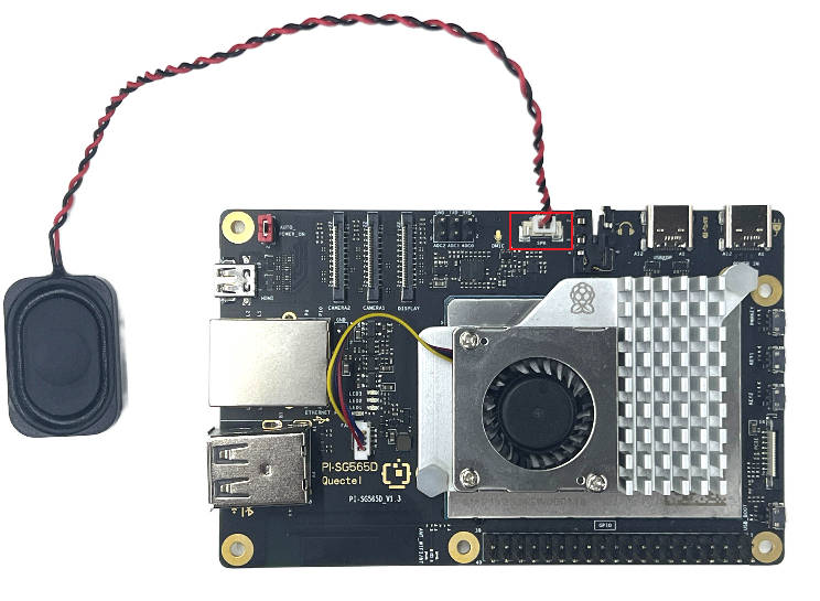

  6. 喇叭连接:将 2PIN PH1.25 接口的喇叭连接到智能主控板的SPK 插槽中。
连接完成参考

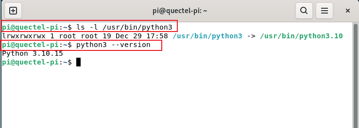

  1. 重新打开终端,验证 Python 版本,输出Python 3.10.15则表示安装成功。
python3 --version

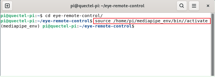

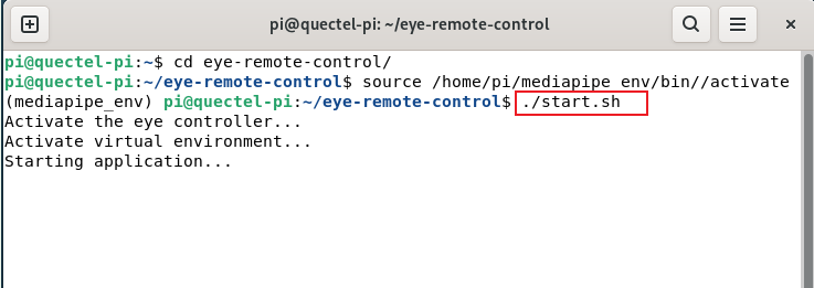

demo-eye-remote-control路径下执行./start.sh启动脚本。
cd demo-eye-remote-control/
./start.sh

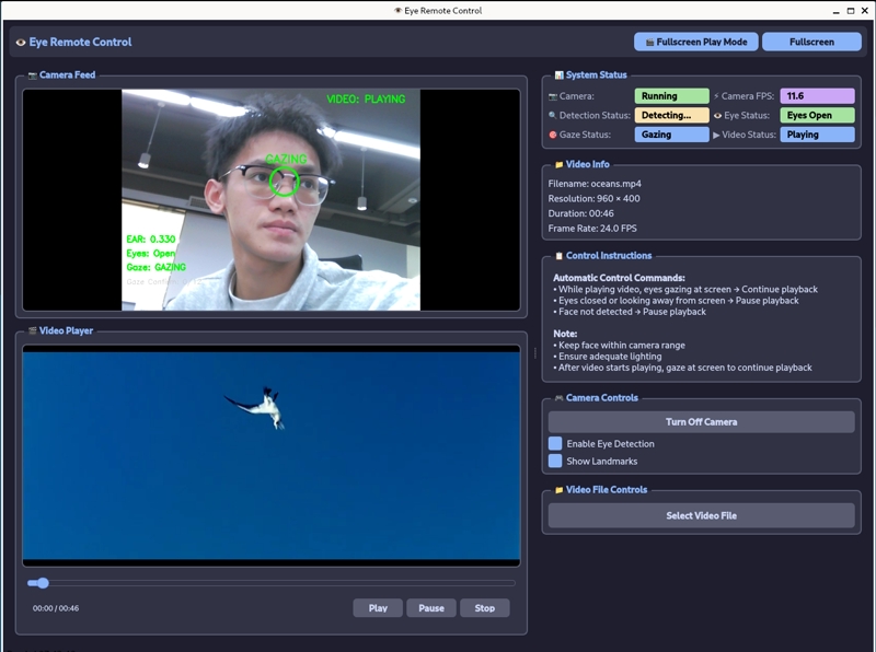

使用说明
基本操作流程
  1. 启动程序: 程序启动后会自动开启摄像头并开始检测。
  2. 加载视频: 点击"选择视频文件"按钮加载想要播放的视频。
  3. 开始观看: 系统会根据您的视线状态自动控制播放/暂停。
  4. 切换模式: 可使用全屏播放模式获得更好的观看体验。
界面功能说明
  • 全屏模式: 点击"F11"或界面上的全屏按钮进入全屏化界面。
  • 全屏播放模式: 全屏播放视频,并根据实时识别结果控制视频播放。
  • 摄像头开关: 可随时开启或关闭摄像头。
  • 检测开关: 可手动启用或禁用眼部检测功能。
  • 标记点显示: 可视化显示眼部关键点和检测结果。
控制逻辑详解
状态 行为 说明
注视屏幕 + 眼睛睁开 继续播放 系统检测到您正在观看
闭眼或视线移开 自动暂停 离开或闭眼时暂停播放
人脸离开摄像头 自动暂停 超过1秒未检测到人脸
