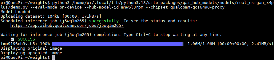

运行Demo
python3 -m qai_hub_models.models.yolov7.demo --quantize w8a8
- 如果要在云端设备上运行demo,需加上hub-model-id参数
