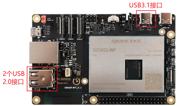

Quectel Pi H1 USB接口规格
  • USB 2.0 Type-A:2个,最大传输速率480 Mbps。
  • USB 3.1 Type-C:1个,最大传输速率5 Gbps,兼容USB 2.0。
硬件接口
要测试USB接口的HOST模式功能,我们可以测试USB接口连接的设备的基础功能和U盘读写速度。
