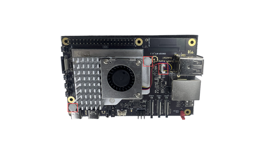

风扇配置
执行以下命令配置风扇转速:
sudo qpi-config fan set speed <0-255>

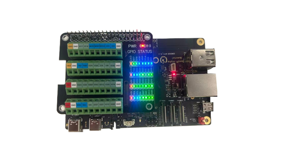

40-Pin接口工作模式配置
先修改配置文件/etc/qpi-config/qpi-config.ini,再运行以下命令进行配置:
sudo qpi-config 40pin set
- 注意,开发板在重启后生效。

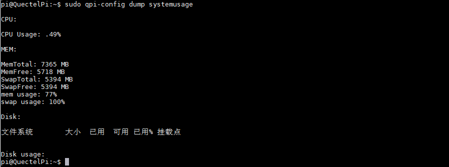

查询系统CPU、内存和存储状态
执行以下命令查询系统CPU、内存和存储状态:
sudo qpi-config dump systemusage

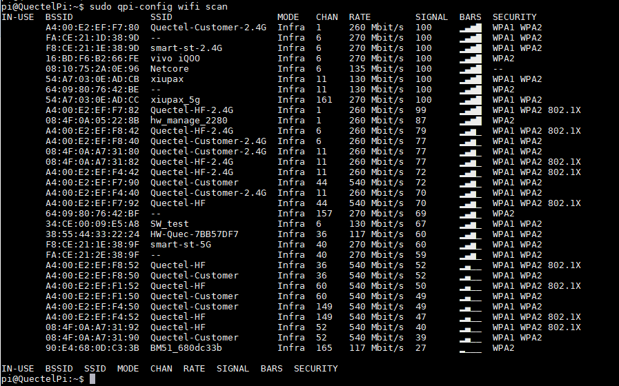

配置Wi-Fi
执行以下命令扫描Wi-Fi:
sudo qpi-config wifi scan
