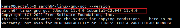

验证安装
$ aarch64-linux-gnu-gcc --version

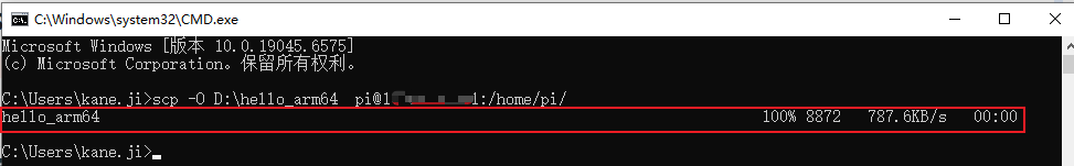

上传编译文件
将主机上的编译文件下载到本地,然后在 Windows 控制台通过 SCP 命令上传编译文件至 Quectel Pi H1 开发板。
#注:主机编译文件的存放路径不要使用中文
scp -O /本地/文件.txt username@远程IP:/目标路径/
例:scp -O D:\hello_arm64 pi@192.168.x.x:/home/pi
