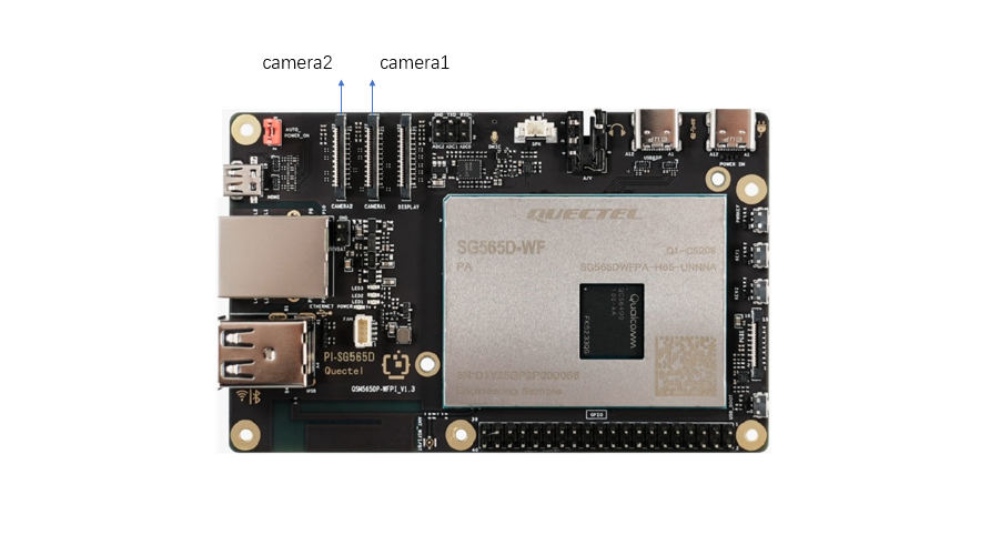

Quectel Pi H1 智能主控板共支持两路摄像头 MIPI CSI 接口,如下图所示

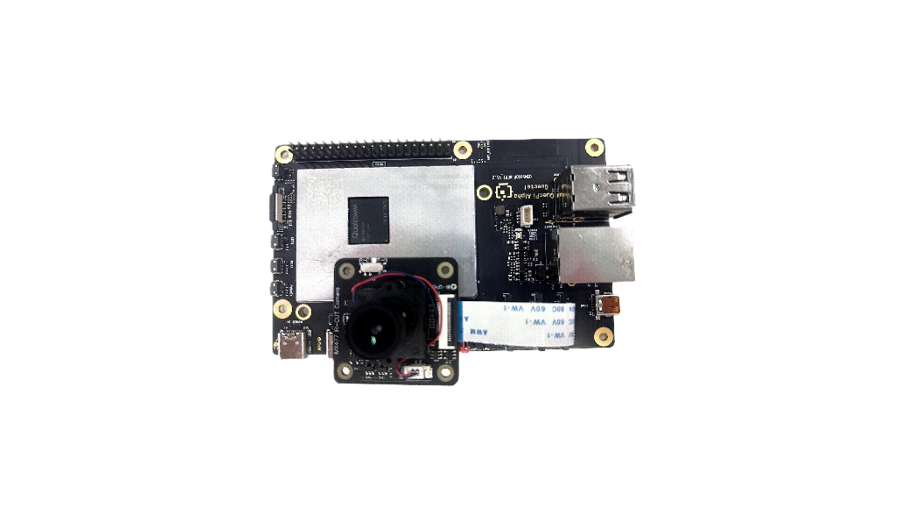

按照下图进行连接,连接时向上拉开连接器的黑色锁扣部分,将 FPC 排线插入任意一个 CSI 卡槽,注意排线金手指朝向板内金属接触面,按下锁扣,确认 FPC 排线稳定没有松动。

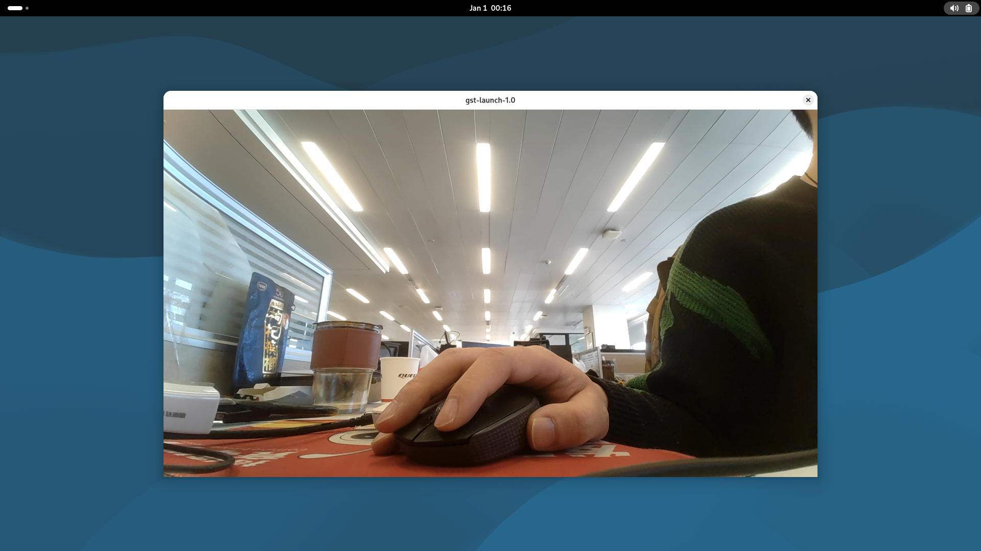

sudo -E gst-launch-1.0 -e qtiqmmfsrc name=camsrc ! 'video/x-raw,format=NV12,width=1280,height=720,framerate=30/1' ! autovideosink
  1. 此命令以 720p 30 FPS 配置启动相机,并将图像传到显示屏预览。如果 gst 管道状态更改为 “PLAYING”,则表示摄像头正在运行
  2. 如果 2CSI 卡槽同时插入 2 个摄像头,则用 camera=0/1 来区分,camera=0 代表第一个CSI 卡槽,camera=1 代表第二个 CSI 卡槽,例如打开第二个 CSI 卡槽摄像头,可输入以下命令:
sudo -E gst-launch-1.0 -e qtiqmmfsrc name=camsrc camera=1 ! 'video/x-raw,format=NV12,width=1280,height=720,framerate=30/1' ! autovideosink
