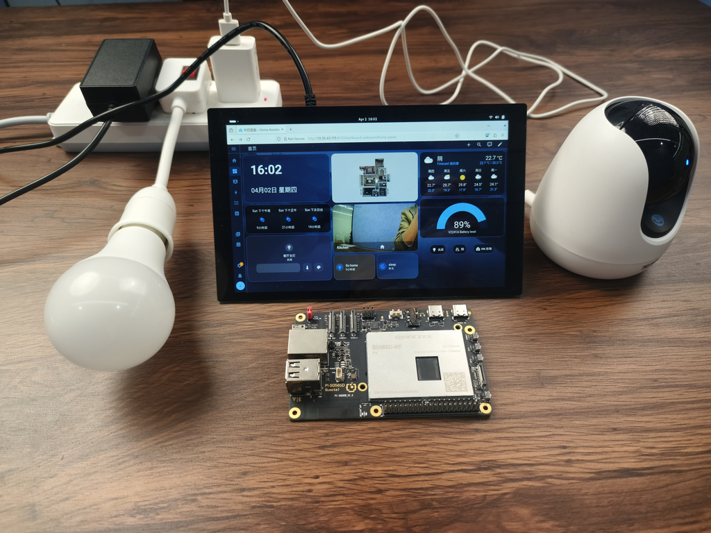

智能家居中控系统是一个基于 Quectel Pi H1 智能主控板构建的家庭自动化中控方案。
本项目以 Home Assistant 作为核心平台,结合 Docker 容器化部署方式,在 Quectel Pi H1 本地完成设备接入、状态展示、场景联动和可视化控制。系统支持灯光、天气、电量、房间状态等家庭信息的集中展示,并可扩展 Zigbee 网关、传感器、摄像头及更多智能设备,适用于家庭中控面板、桌面控制终端以及轻量级边缘智能家居网关等场景。
该项目重点展示 Quectel Pi H1 在家庭自动化、本地服务部署、网页可视化界面承载以及多协议设备接入方面的能力,可作为智能家居控制中心、家庭信息看板和本地化智能场景联动系统的参考示例。

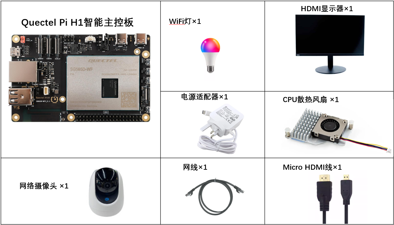

开发配件清单
说明:以下为推荐配件清单,实际开发可根据需求灵活调整。
配件名称 数量 规格参数
Quectel Pi H1 智能主控板 1块 Quectel Pi H1 智能主控板
电源适配器 1个 27W USB Type-C 接口充电器,1.2米线长,PD 快充,适用于树莓派5代
Micro HDMI 线 1根 Micro HDMI 2.0 标准,线长 1m,HDMI-A(公头)转 HDMI-D(公头)
网线 1根 千兆网线,线长 1m
CPU 散热风扇 1个 树莓派5代官方原装主动散热器(含导热贴)
网络摄像头(智能设备) 1个 Tenda 腾达室内家用监控摄像头
WiFi灯(智能设备) 1个 Smart Life涂鸦智能WIFI灯泡
显示屏 1个 24 英寸 HDMI 显示器

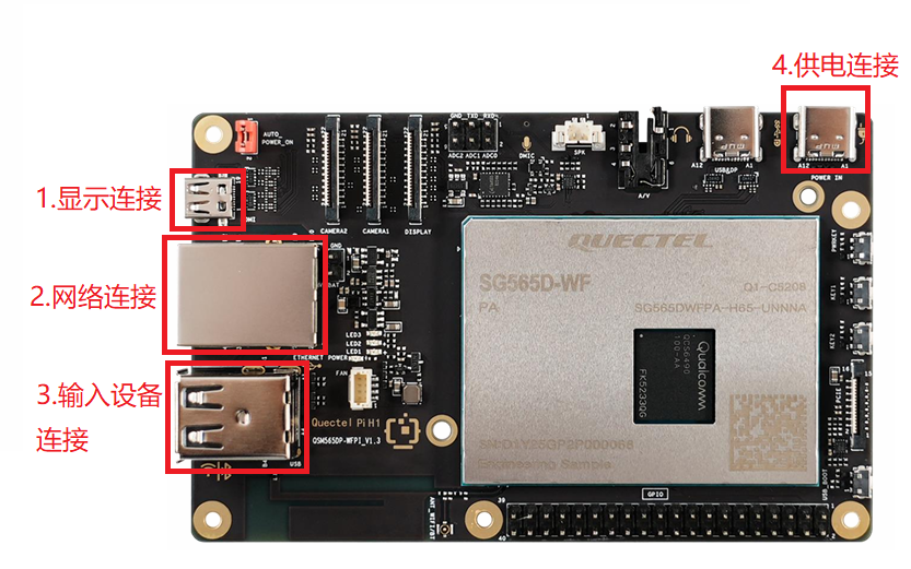

硬件连接
完成以下所有硬件的连接操作,连接接口示意图如下:
  1. 显示连接:Micro HDMI 线一端接主控板 Micro HDMI 接口,另一端接显示器 HDMI 接口;
  2. 网络连接:千兆网线一端接主控板千兆网口,另一端接路由器网口(替代方案:通过 WiFi 接入同一局域网);
  3. 输入设备连接:USB 键盘、鼠标接入主控板的两个 USB-A 接口,无线输入设备则将接收器插入 USB 口即可;
  4. 供电连接:USB-A 电源线的 USB-A 端接电源适配器,USB-C 端接入主控板标注POWER IN的电源口。

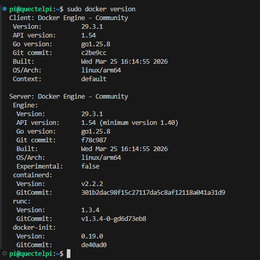

4.设置 Docker 开机自启并验证安装:
sudo systemctl enable docker
sudo systemctl start docker
sudo docker version

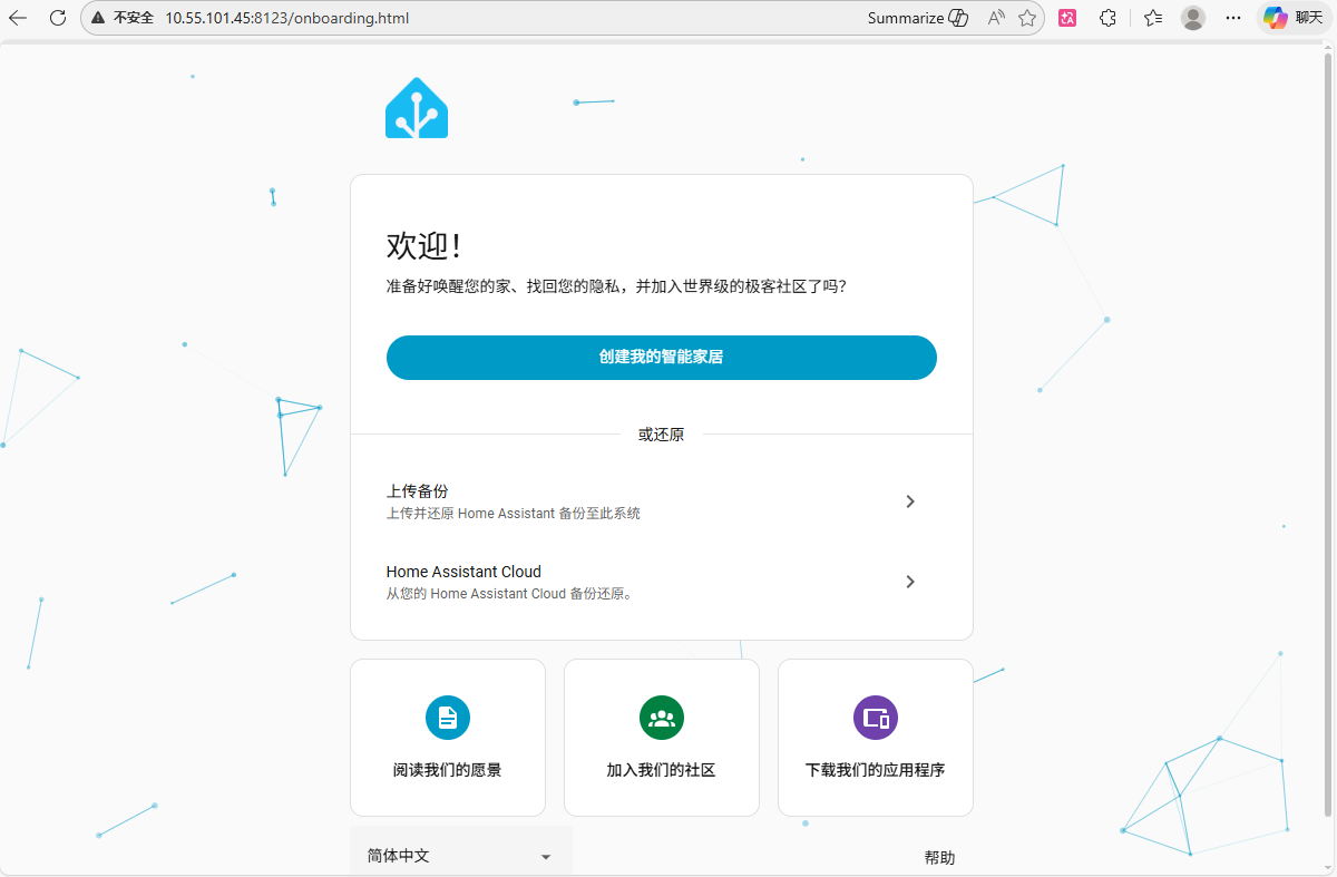

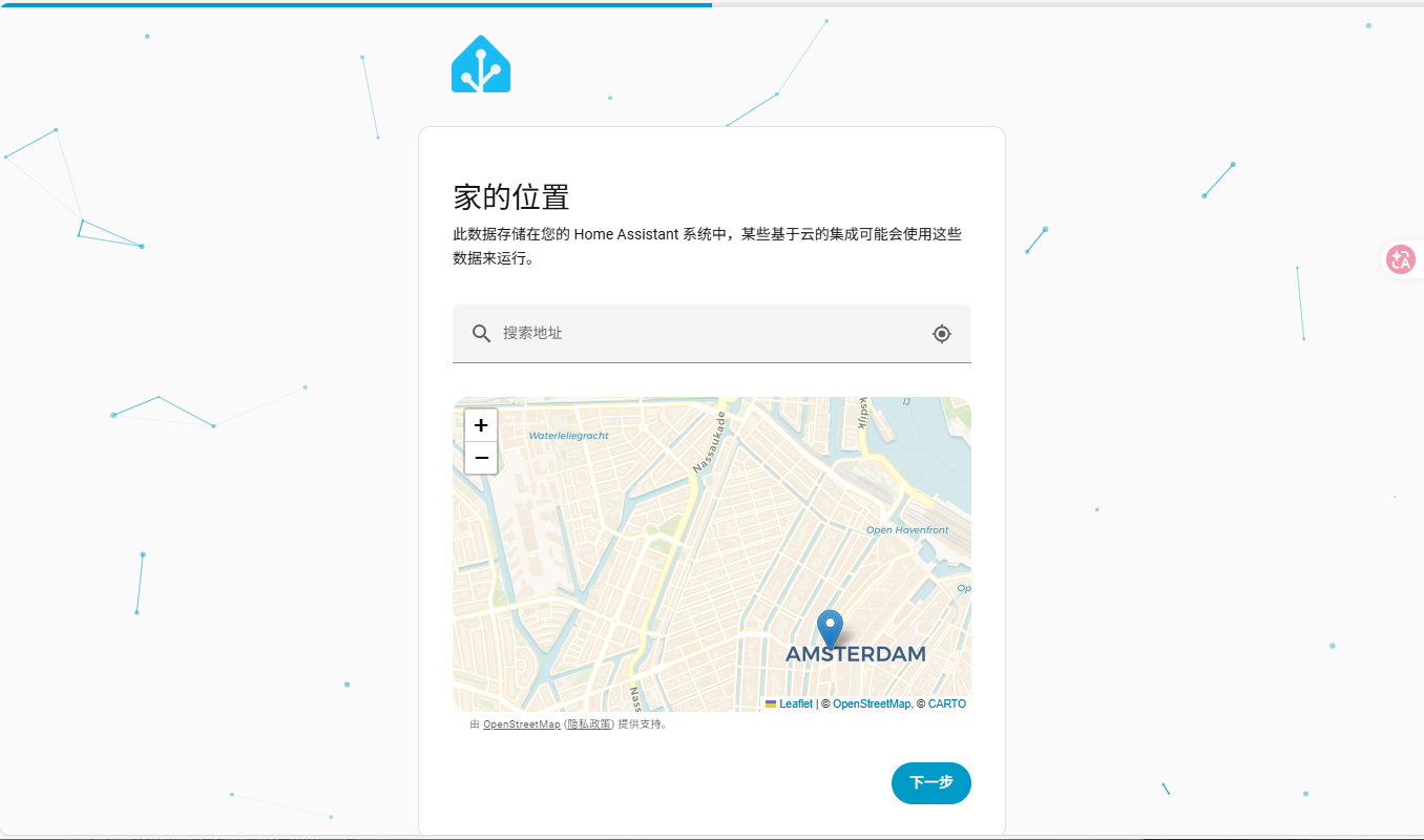

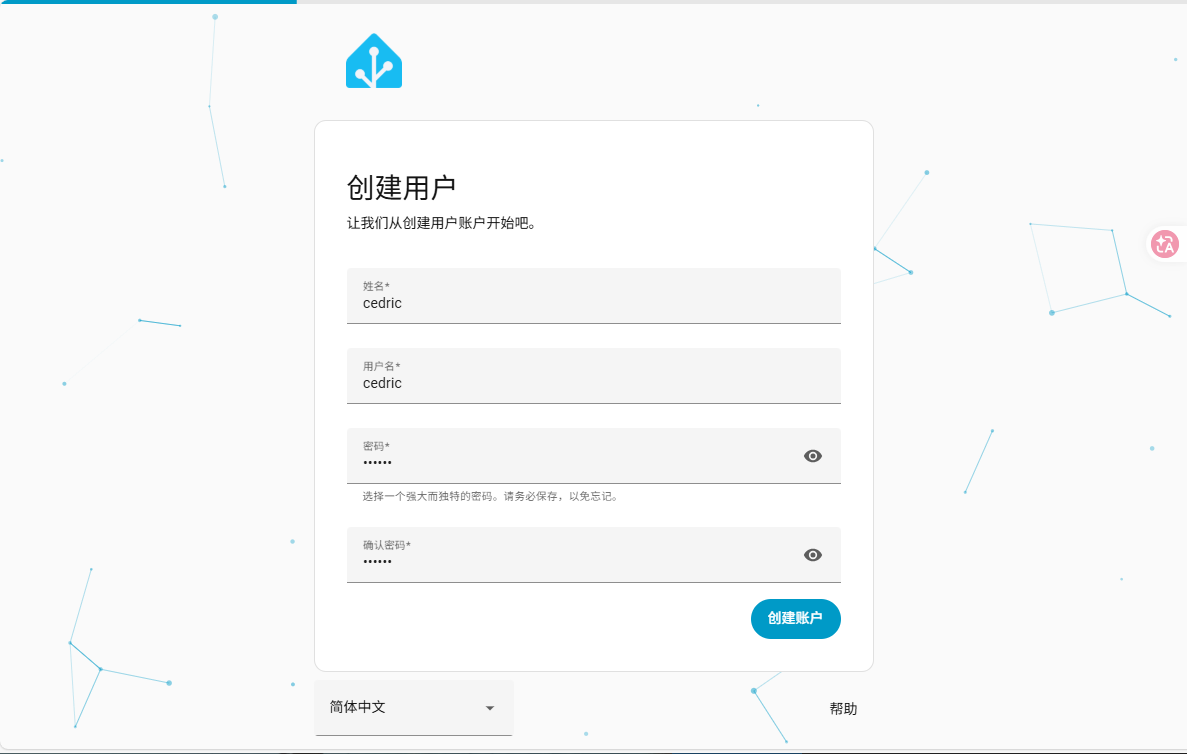

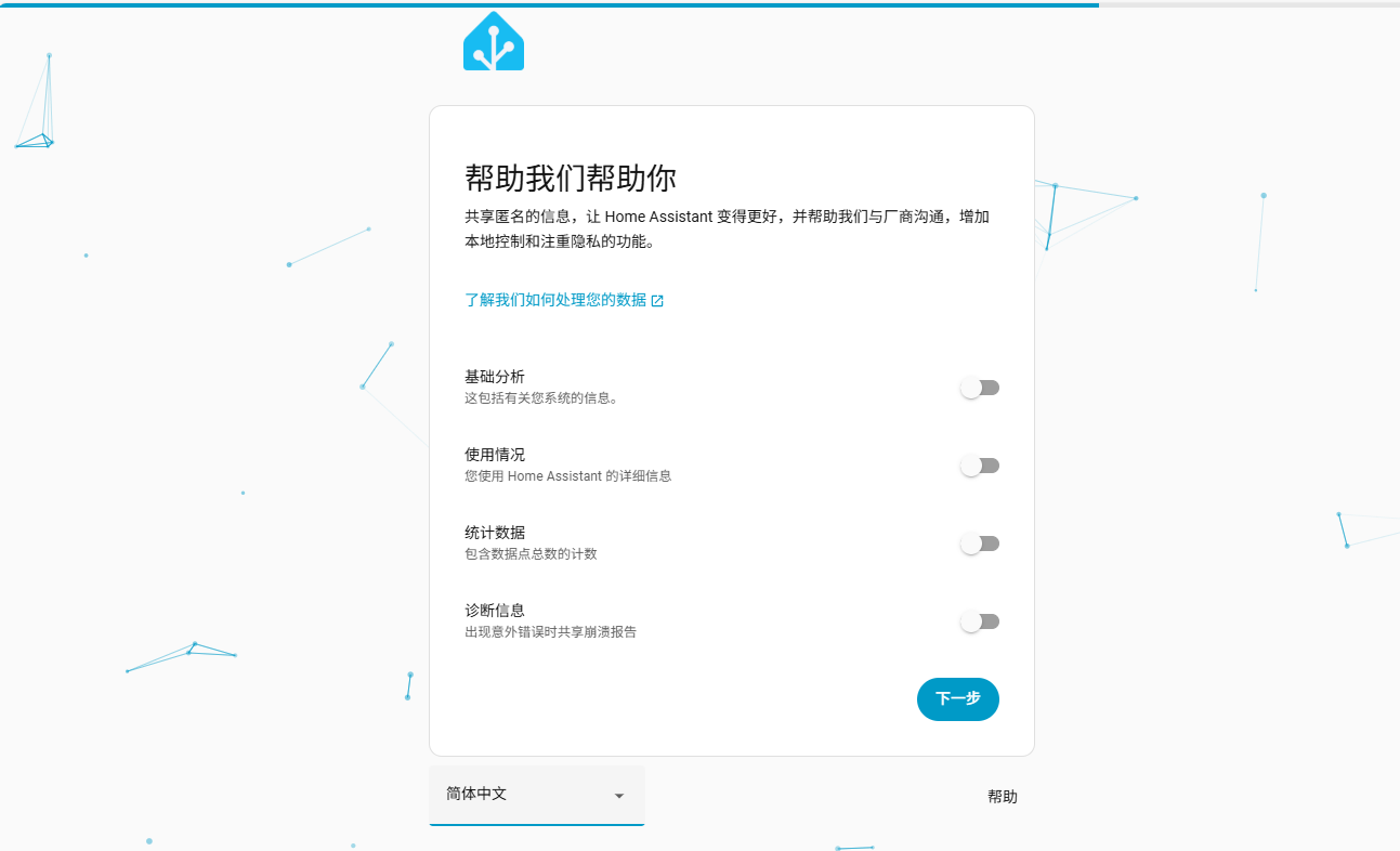

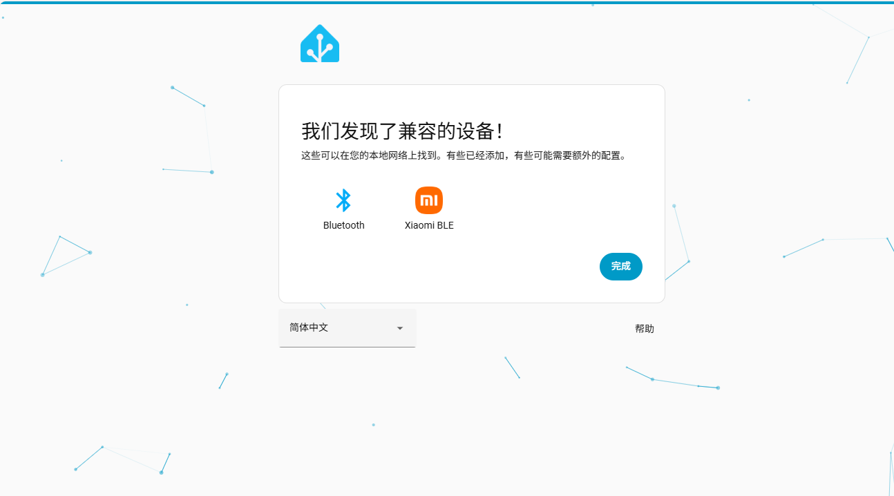

访问 Home Assistant 控制台
在局域网内打开浏览器,访问以下地址(替换 <QuectelPi-IP> 为主控板实际 IP 地址):
http://<QuectelPi-IP>:8123
进入控制台后,完成用户创建及初始化配置即可使用,参考界面如下:

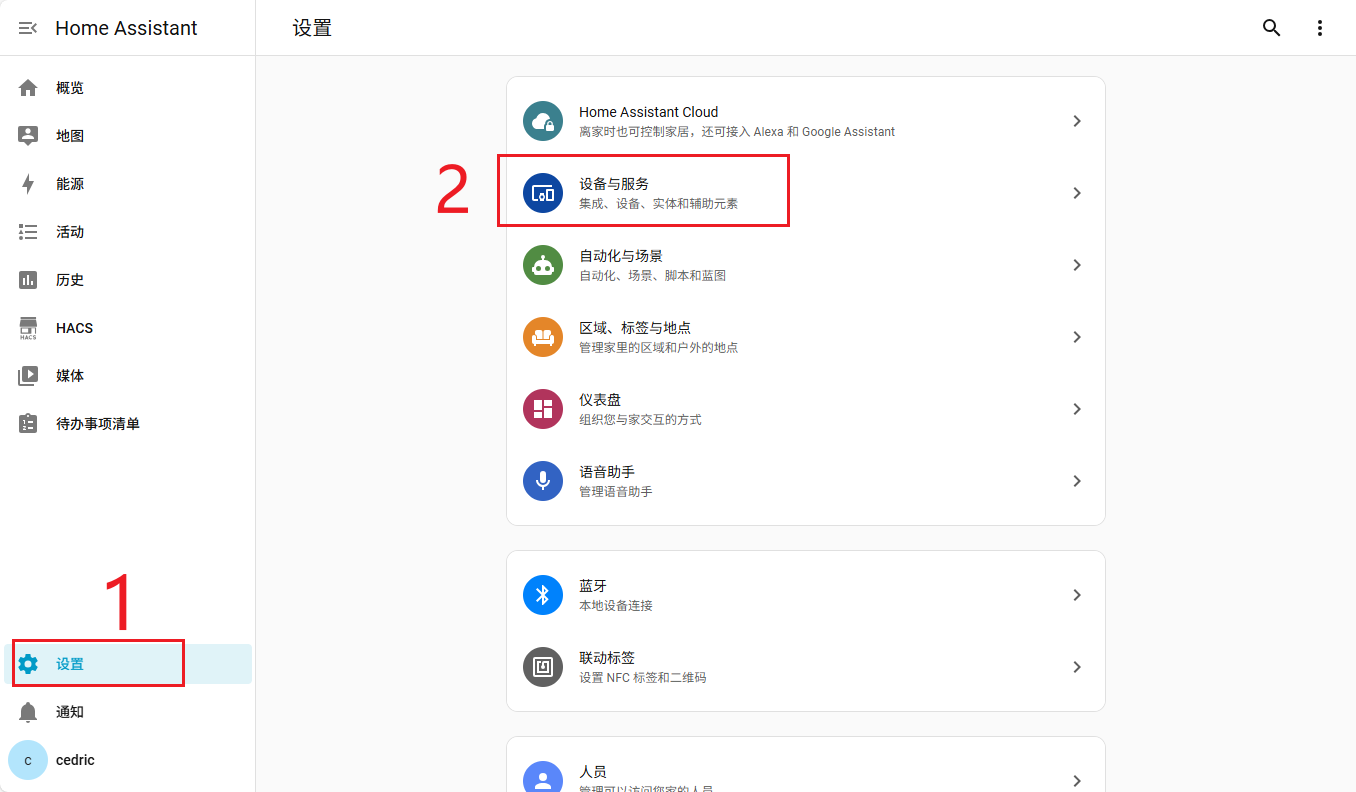

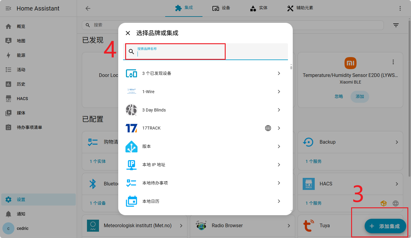

支持将 WiFi 灯、摄像头等智能设备接入 Home Assistant 统一管控,操作步骤如下:
1.进入 Home Assistant 控制台,点击「设置」;
2.选择「设备与服务」,点击「添加集成」;
3.搜索设备品牌名称,按指引添加对应集成即可。

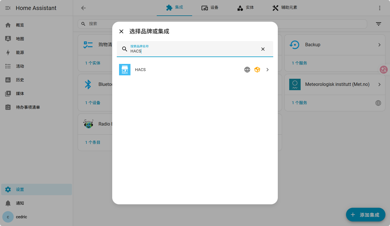

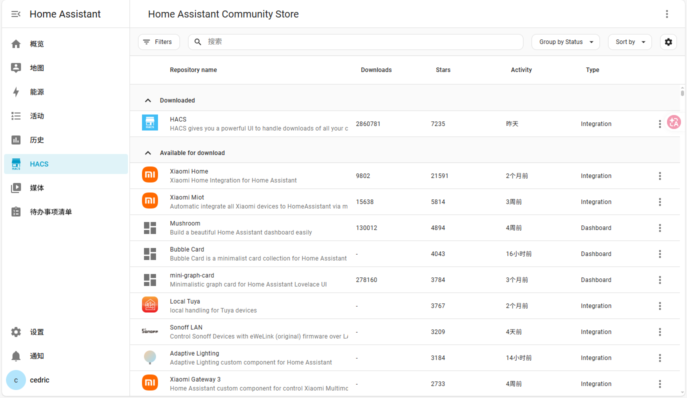

拓展安装 HACS(Home Assistant 社区插件库)
说明:HACS 为社区开源插件库,使用前需遵守其开源协议及相关规范

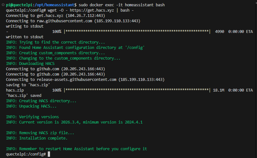

HACS 可扩展 Home Assistant 插件生态,安装步骤如下:
//查看容器运行状态
sudo docker ps --format "table {{.Names}}\t{{.Image}}\t{{.Status}}"
//进入 Home Assistant 容器
sudo docker exec -it homeassistant bash
//执行 HACS 官方安装脚本
wget -O - https://get.hacs.xyz | bash -
//退出容器并重启 Home Assistant
exit
sudo docker restart homeassistant

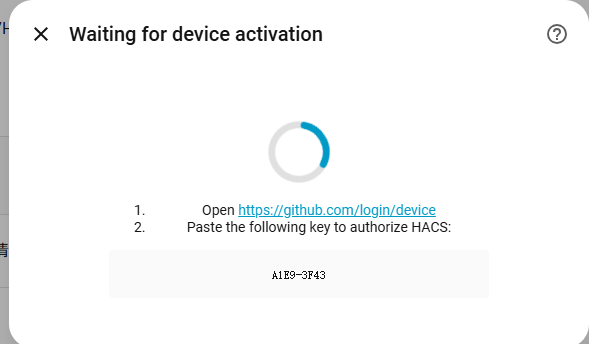

安装完成后,重启 Home Assistant,在「设置」→「添加集成」中搜索 “HACS” 并完成添加:
使用 HACS 需登录 GitHub 账号完成授权,授权后即可下载社区插件:

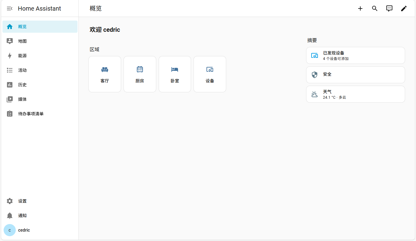

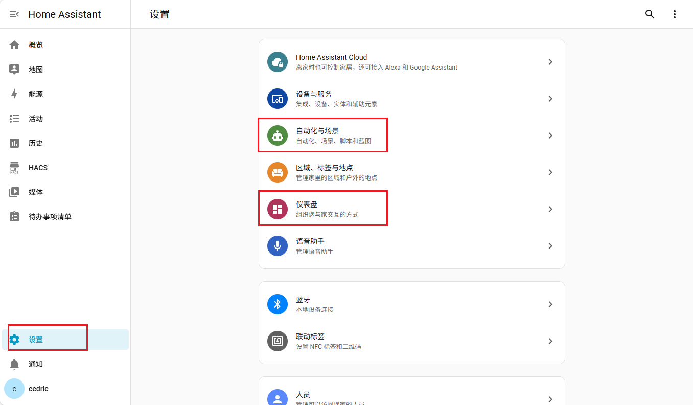

创建场景和仪表盘
  • 「场景」:可保存智能设备状态,实现一键启停多设备联动;
  • 「仪表盘」:可集中概览所有设备及所属区域信息。
