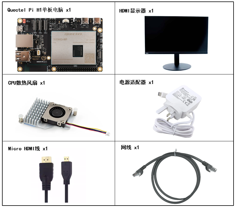

开发配件清单
配件名称 数量 规格参数

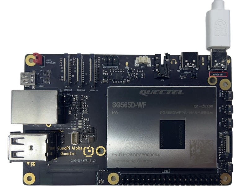

Quectel Pi H1智能主控板 1块 Quectel Pi H1智能主控板
USB-C电源适配器 1个 27W USB Type-C接口充电器 1.2米线长中规电源PD电源 适用于树莓派5代
Micro HDMI 线 1根 规格:Micro HDMI 2.0;线长:1m;接口:HDMI-A(公头)-HDMI-D(公头)
网线 1根 线长:1m;传输速率:千兆;
CPU散热风扇 1个 树莓派5代官方原装散热器带导热贴
显示屏 1个 24英寸HDMI显示器

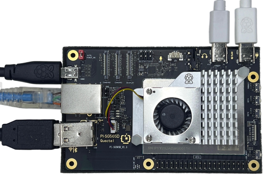

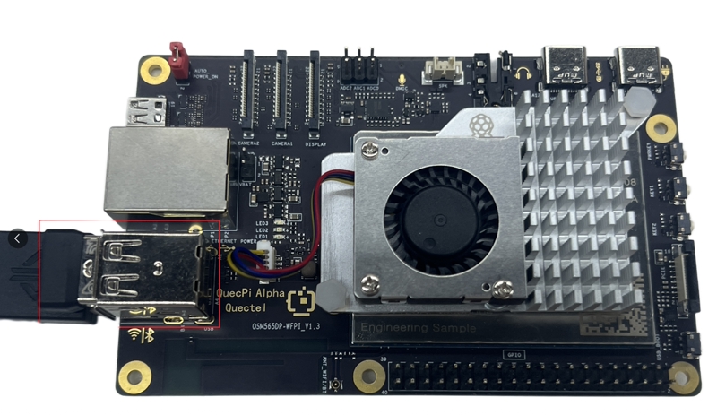

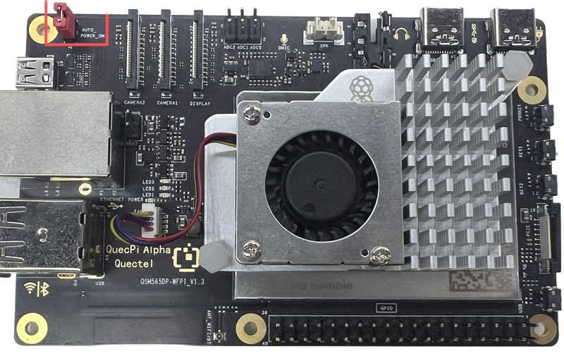

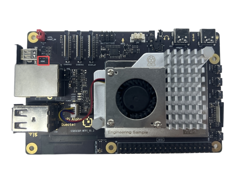

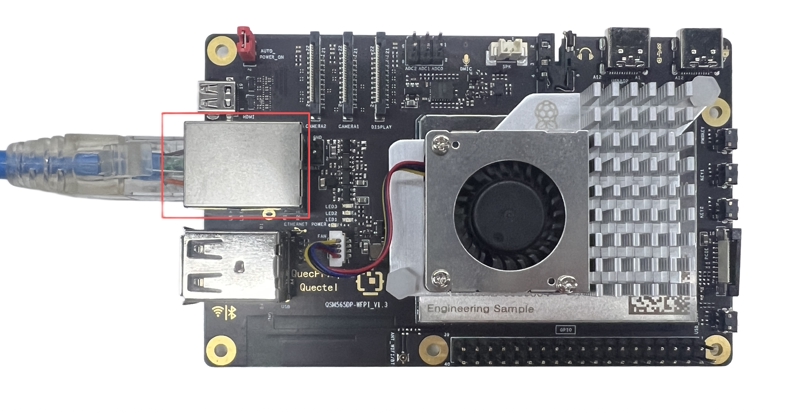

硬件连接
完成以下所有硬件连接操作:
  1. 显示连接:将Micro HDMI线一端接入智能主控板的 Micro HDMI接口,另一端接入显示器的HDMI接口。
  2. 网络连接:将网线一端接入智能主控板的千兆网口,另一端接入路由器的网口(确保路由器已联网)。
  3. 输入设备连接:将USB键盘、鼠标接入扩展坞的USB接口,再将扩展坞接入智能主控板的USB接口;若用无线输入设备,将接收器插入扩展坞的USB口即可。
  4. 供电连接:将USB-A电源线的USB-A端接入电源适配器,USB-C端接入智能主控板的电源口(通常标注 POWER IN)。

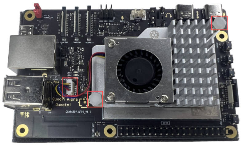

  5. 散热风扇连接:先将散热风扇的排线插入智能主控板的FAN插槽中,再将散热器两端固定在主控板预留插孔中。
连接完成参考

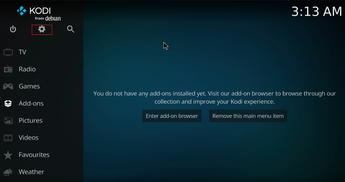

进入kodi后,会让我们选择是否让安装的插件生效,这时我们可以选择NO,后面再进行设置。然后会出现Enter add-on browserRemove this main menu item的选项,我们直接点击左上方的齿轮进入设置。

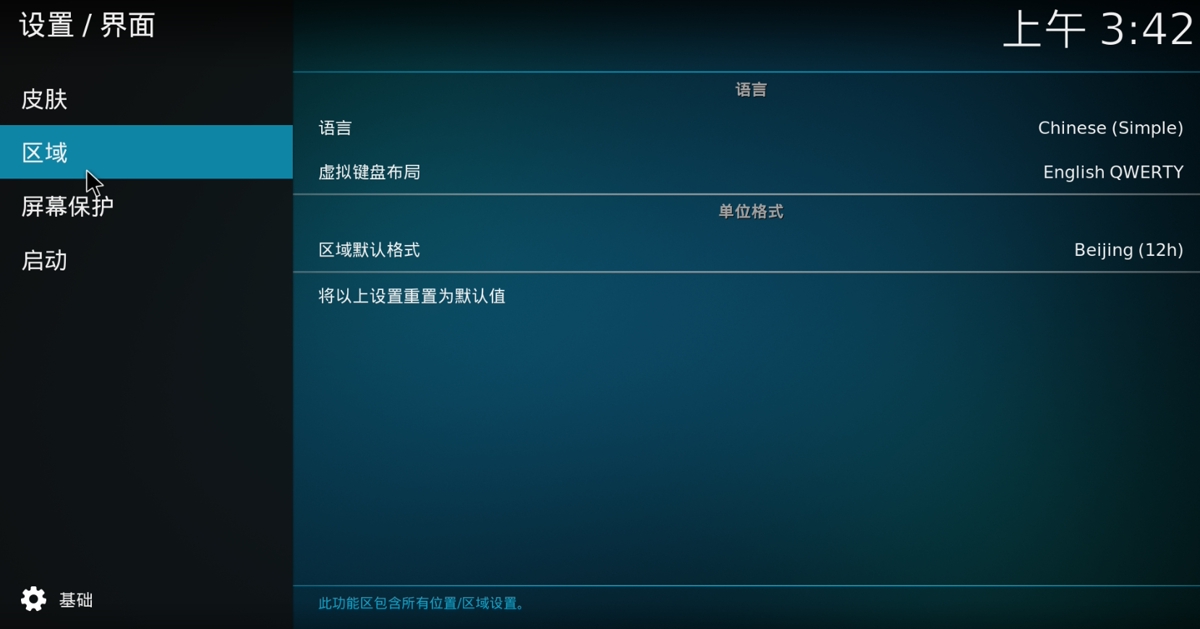

  • Kodi 中文设置
进入设置后,选择Interface→Skin→Fonts更换字体为Arial based。选择Regional→Language→Chinese(Simple)
image-20251211114708337

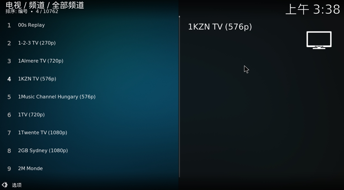

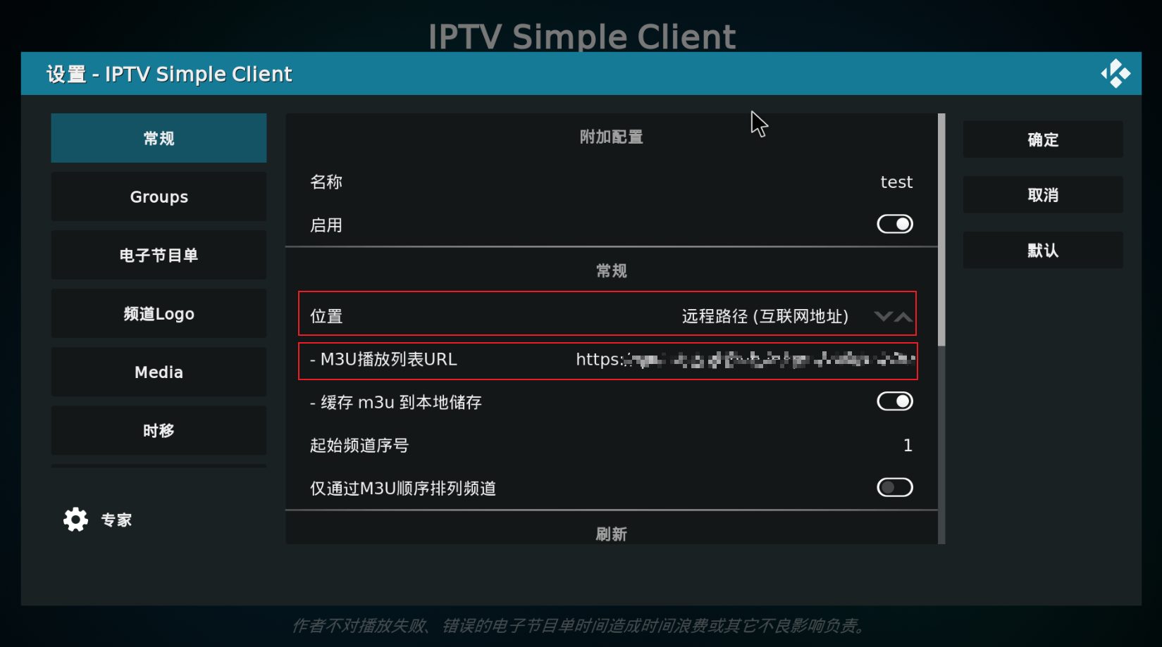

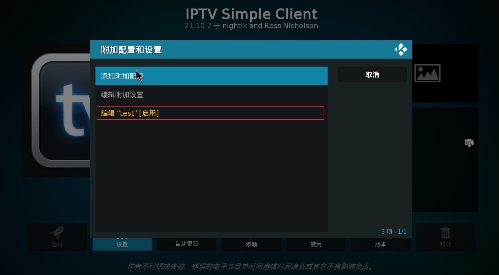

我们在终端安装时就已经通过命令安装过IPTV Simple Client,所以我们点击设置→插件→我的插件→PVR 客户端就可以看得到IPTV Simple Client,点击进入设置。
  • 添加源
位置默认是远程路径,可以通过点右边上下切换标志切换到本地路径,在M3U播放列表路径中选择直播源文件目录(直播源文件一般为M3U8,可在网上搜索下载存放到本地或者通过URL远程路径访问)。这里选择远程路径加载直播源,将远程URL输入 "M3U播放列表URL栏" 即可,点击确定启用该配置,按下ESC回退到导航界面。
image-20251211114546616

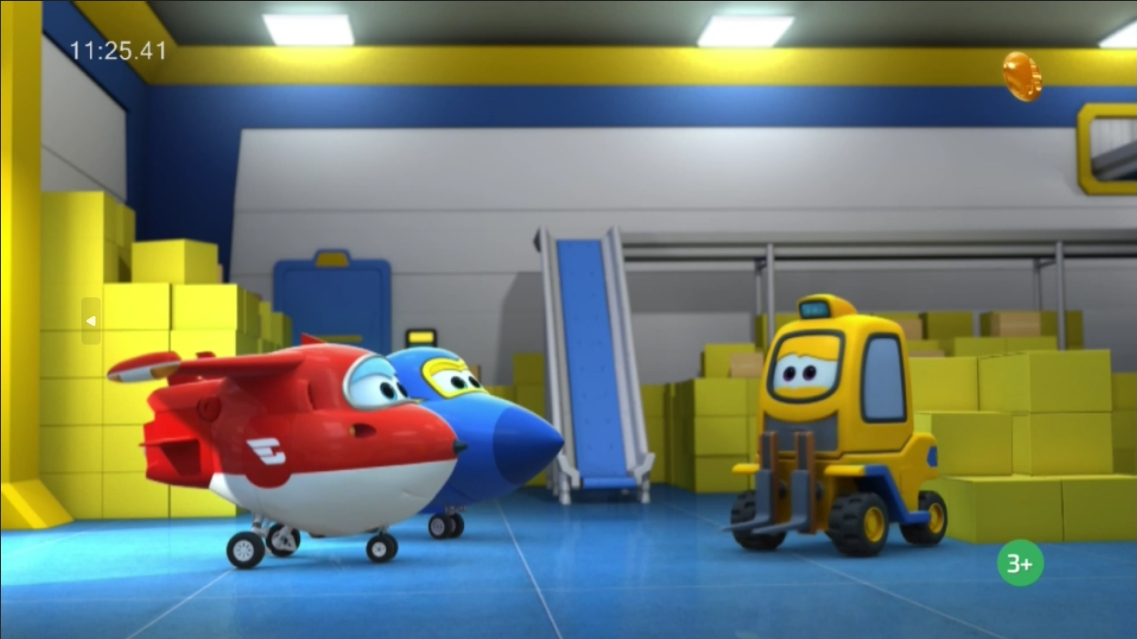

  • 按下ESC回到主界面,点击电视栏,选择自己喜欢的节目,就可以进行观看了。
image-20251211150859728 image-20251211114608223 image-20251211114855880

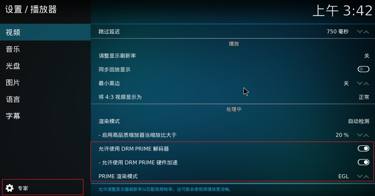

注:目前只能播放较低帧率的电视节目,硬件视频解码还在适配中,更多信息请及时关注移远开发者官网。

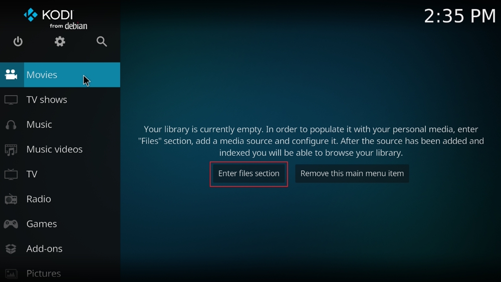

第一步:在Movies界面下点击Enter files section -> Add videos添加资源。

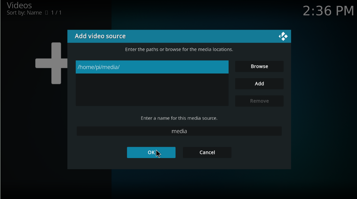

第二步:选择导入资源存放的路径然后点击OK(这里我的资源存放在/home/pi/media下)。

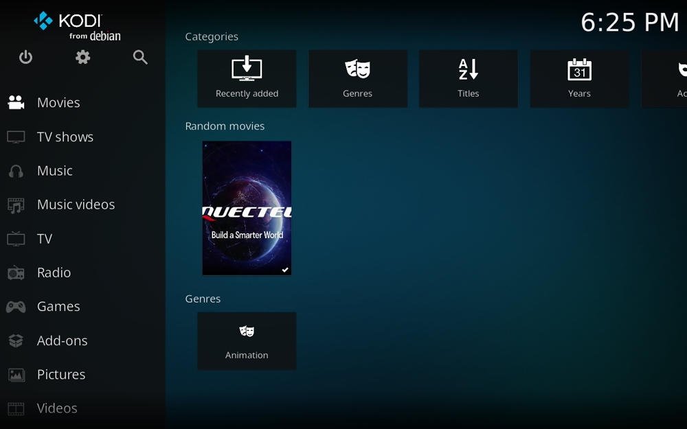

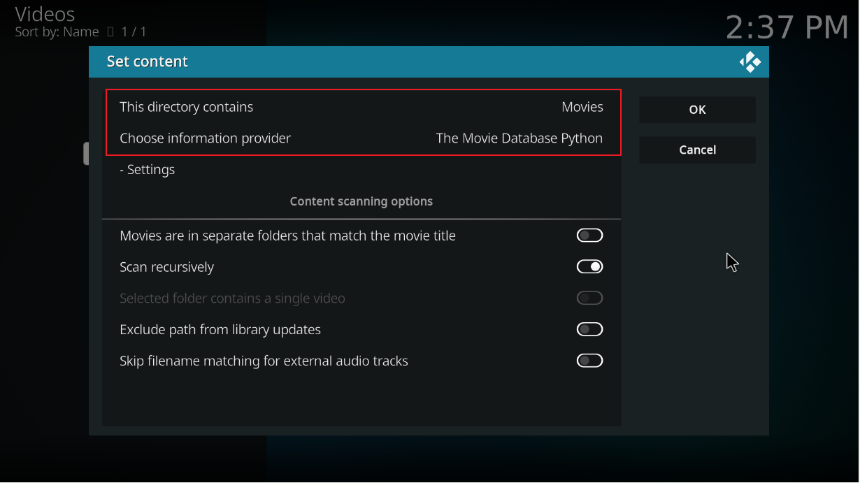

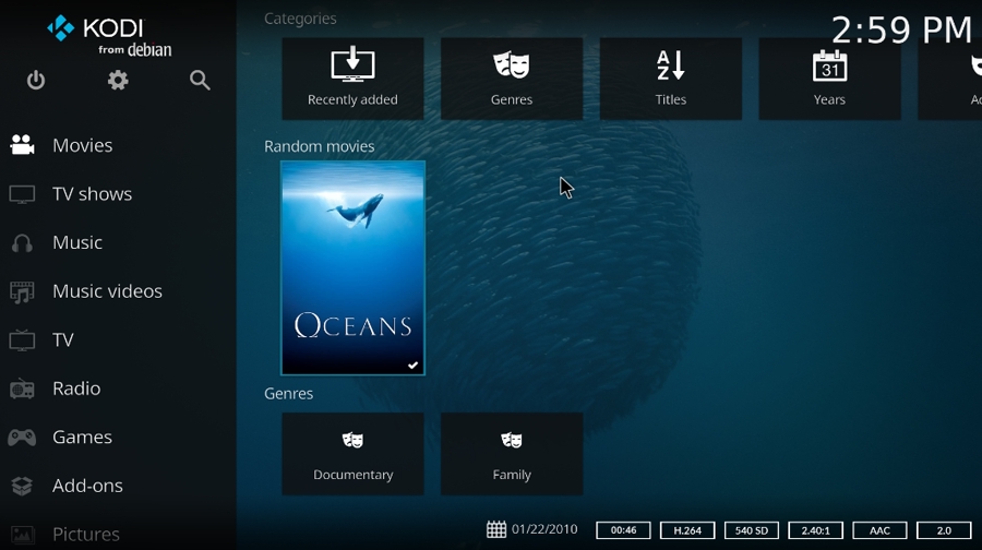

第三步:设置资源类型为Movies,其他选项默认即可,然后点击OK会提示是否更新信息,选择Yes 即可,Kodi会自动扫描文件夹里的视频,从网上下载封面、简介等信息。等扫描完成后,回到Movies界面,就能看到带封面的电影了。
image-20260108152104330 image-20260108154716354
注:上述操作是在导入视频的信息能与网上资源匹配的情况下,若无法匹配则不能加载到Movies界面。

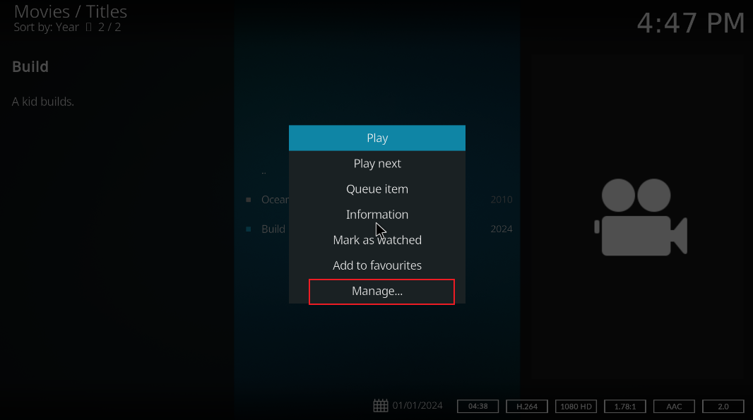

接下来介绍导入自定义资源的方法。

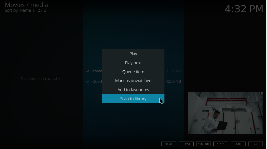

第一步:点击Movies界面进入视频存放文件夹,光标选择视频并按下鼠标右键,然后选择Scan to library
image-20260108165512090

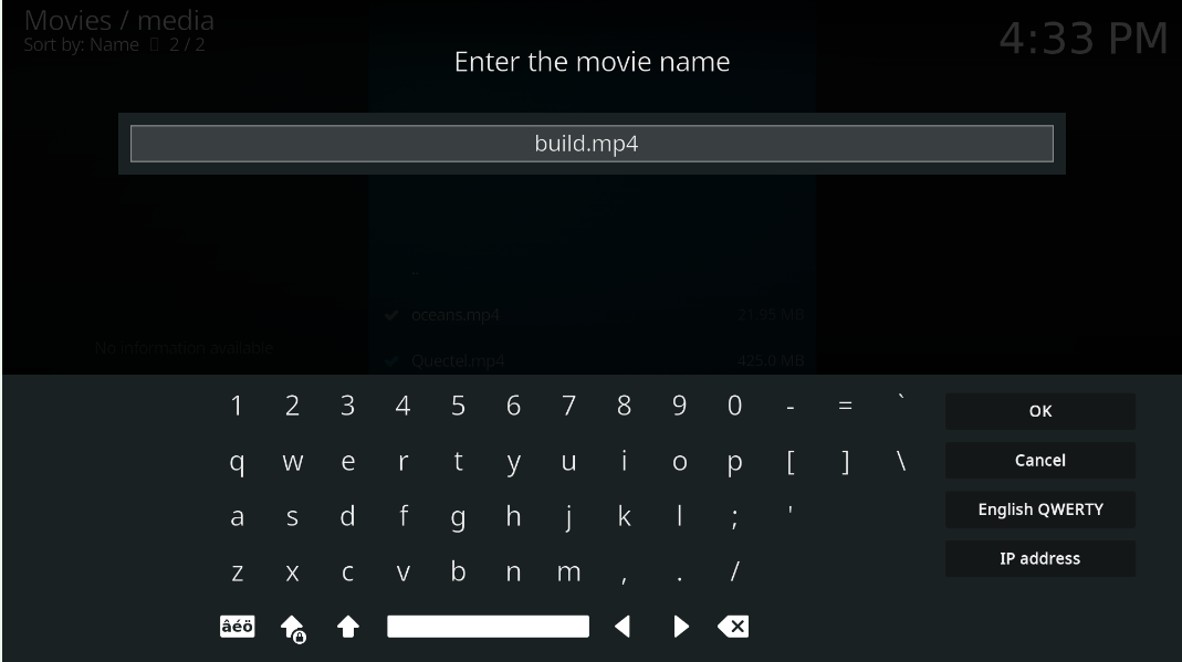

第二步:输入电影名,这里需要修改成能与网上资源匹配的名称,如:bulid.mp4。
image-20260108165912545
第三步:信息匹配后会弹出提示框,选择Yes 即可,然后双击选择任意一个匹配的影片,再按下ESC回退到Movies界面,这时我们能看到没有加载出封面的自定义影片。
image-20260108170530793

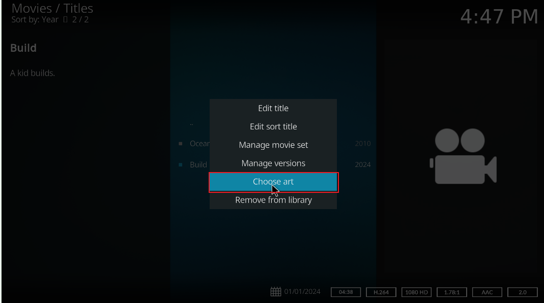

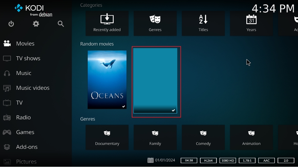

第四步:点击Movies界面,在自定义影片上右键选择Manage,在这里可以修改电影名称、类型分类等;点击Choose art->Poster,选择已存放在导入文件夹下的图片更改视频封面。
image-20260108171144920 image-20260108171352946

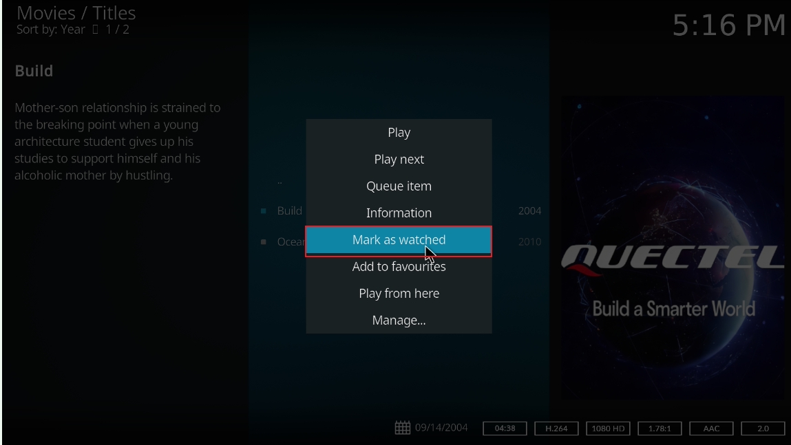

第六步:按下Esc回到初始界面,然后在视频上右键选择Mark as Watched,最后返回Movies界面,就能看到更换封面后的自定义影片了。
