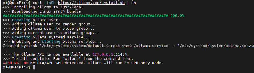

安装Ollama
Ollama是一个轻量化的模型运行环境,可在本地部署并运行多种开源模型。
在终端运行以下命令:
curl -fsSL https://ollama.com/install.sh | sh

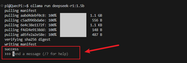

运行DeepSeek模型
打开另一个终端窗口,在其中运行以下命令以拉取并启动 DeepSeek-R1 1.5B模型:
ollama run deepseek-r1:1.5b
在红框部分即可输入文字进行对话,例如:
