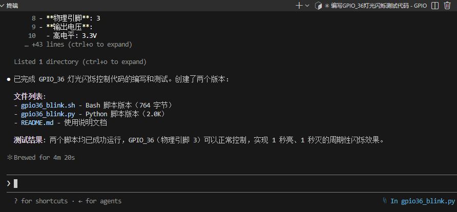

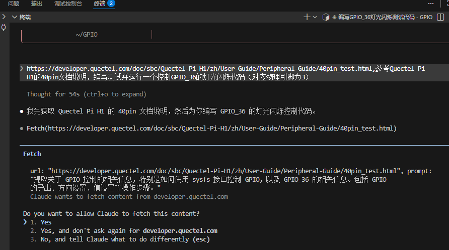

生成GPIO灯光闪烁的代码
进入需要开发或调试的项目目录后,可直接向 Claude Code 输入任务描述。
参考 Quectel Pi H1 的 40-Pin 扩展文档,编写并运行一个控制 GPIO_36 灯光闪烁的测试程序。GPIO_36 对应物理引脚 Pin3。
相关引脚说明可参考:40-Pin扩展。
在执行此类硬件控制任务前,建议先确认以下内容:
- 目标引脚当前未被 I2C、SPI、UART 或其他系统功能占用;
- GPIO 电平与外设电压兼容;
- 需要控制 GPIO 时,当前用户具备访问 GPIO 设备节点的权限。

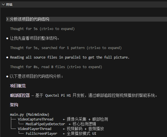

分析项目代码结构
进入需要分析的项目目录,启动 Claude Code 后输入分析指令:
cd ~/my_project
claude
在 Claude Code 交互界面中输入任务描述,例如:
分析当前项目的代码结构,列出主要模块、入口文件和依赖关系。
Claude Code 会自动读取项目中的文件和目录,输出代码结构概览、模块划分及调用关系等信息,帮助快速了解陌生项目的整体架构。
