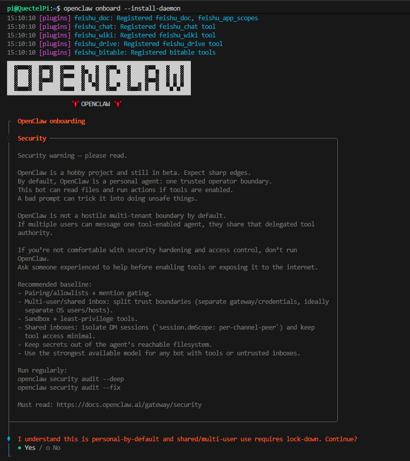

初始化OpenClaw
首次安装完成后,必须完成配置向导流程,否则 OpenClaw 无法正常运行。执行以下命令启动配置向导,并安装网关守护进程:
openclaw onboard --install-daemon
网关守护进程(launchd/systemd 用户服务)会确保 OpenClaw 保持后台运行状态。
配置向导截图(仅供参考)

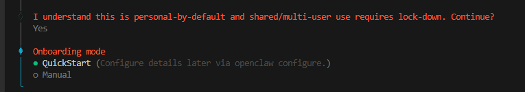

1.进入安装确认界面,选择【Yes】并按下回车;
2.在【Onboarding mode】选项中选择【QuickStart】;

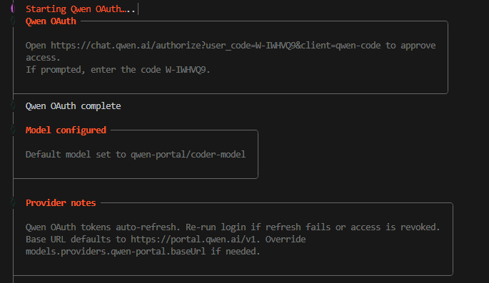

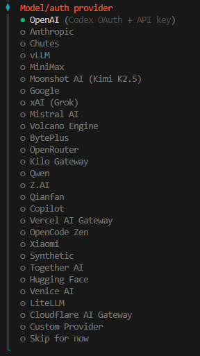

3.在【Model/auth provider】选项中选择【Qwen】并按下回车;
4.打开指定网站登录 qwen-code 平台,完成身份认证操作;
配置完成后,重启网关使配置生效:

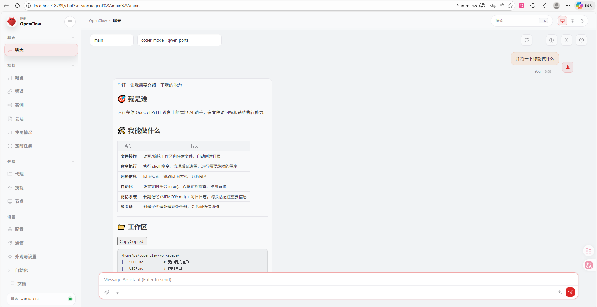

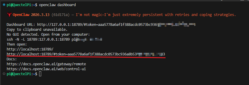

在终端中执行 openclaw dashboard 命令,即可查看 OpenClaw 对应的 Web 管理页面访问地址。

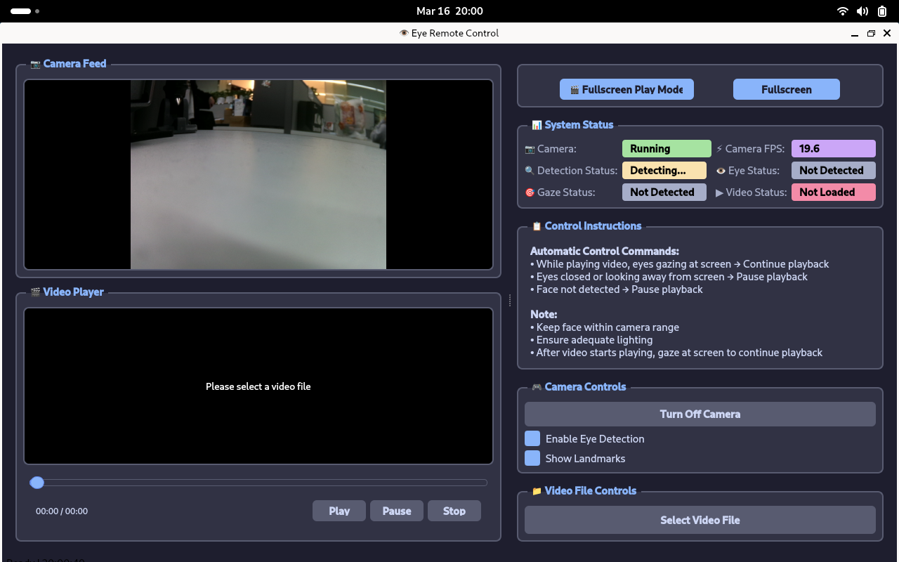

开源项目部署

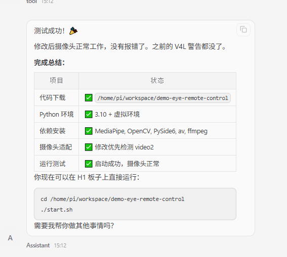

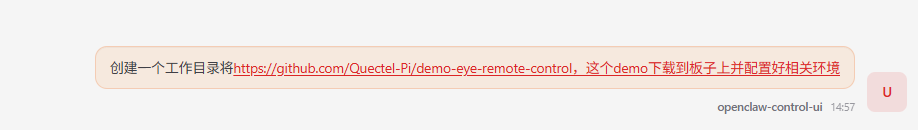

1.完成 OpenClaw 部署后,可让其参考官网开源项目部署指导文档,完成对应 Demo 环境的部署配置;
2.运行 Demo 示例程序,验证通过 OpenClaw 配置的Demo基础功能是否正常。

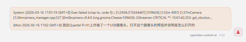

控制外设

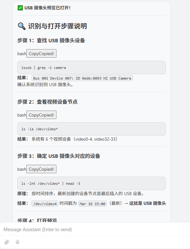

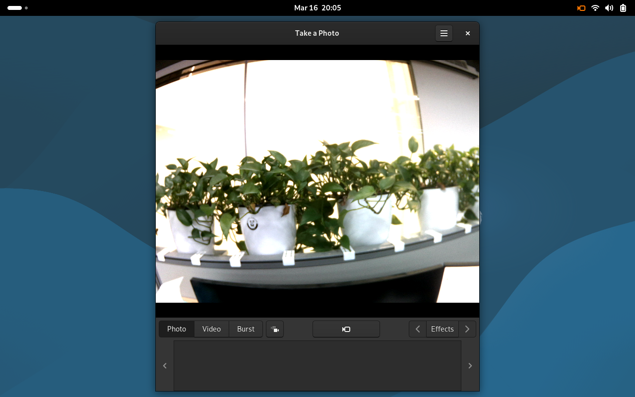

通过 OpenClaw 的 Web 控制页面发送对话指令,等待片刻后,即可在外接显示屏上看到 USB 摄像头的实时预览画面。
