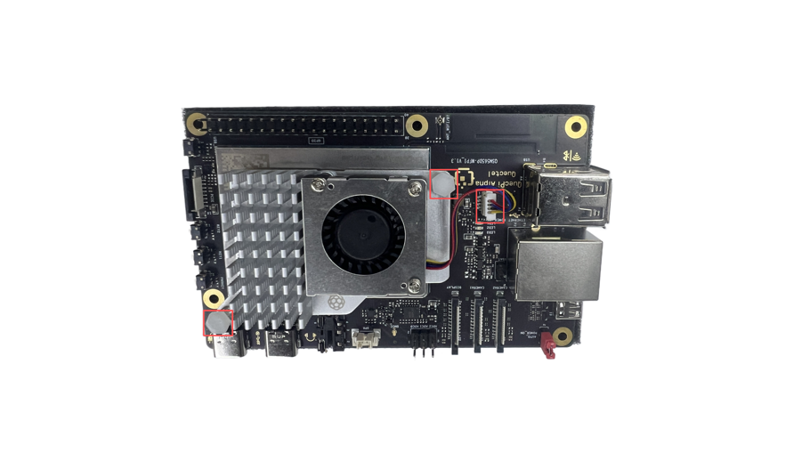

风扇配置
执行以下命令配置风扇转速:
sudo quecpi_config fan set speed <0-255>

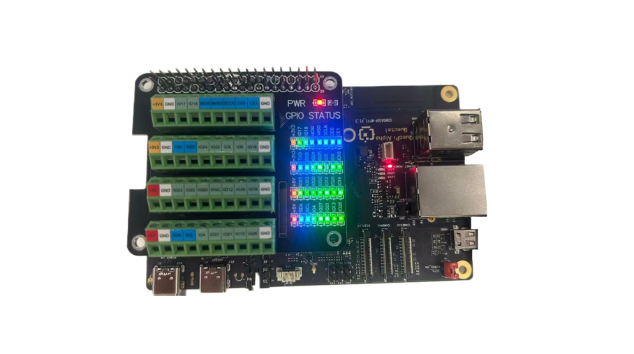

40-Pin接口工作模式配置
先修改配置文件 /etc/quecpi_config/quecpi_config.ini,再运行以下命令进行配置:
sudo quecpi_config 40pin set
  • 注意,开发板在重启后生效。

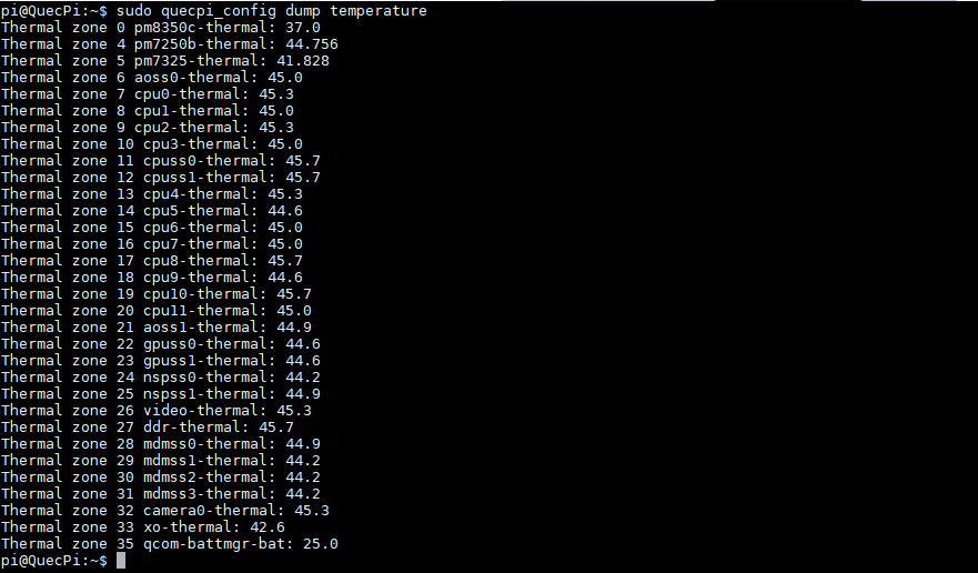

查询系统各模块温度
执行以下命令查询模块温度:
sudo quecpi_config dump temperature

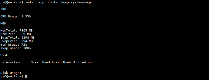

查询系统 CPU、内存和存储状态
执行以下命令查询系统CPU、内存和存储状态:
sudo quecpi_config dump systemusage

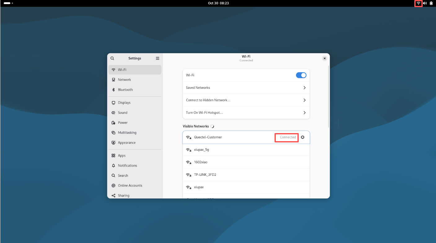

配置 Wi-Fi

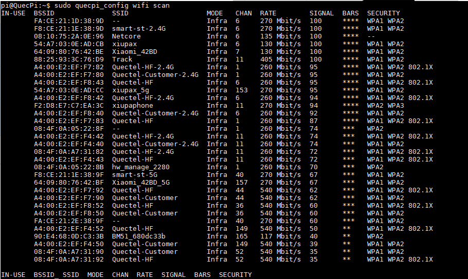

执行以下命令扫描 Wi-Fi
sudo quecpi_config wifi scan
执行以下命令查看已存在的 Wi-Fi 连接:
sudo quecpi_config wifi show
执行以下命令查看 Wi-Fi 连接状态:
sudo quecpi_config wifi dump <connection uuid>
执行以下命令添加 Wi-Fi 连接:
sudo quecpi_config wifi connect <ssid> <password>
  • 连接成功后,相应无线网络状态显示为 Connected,右上角会出现 Wi-Fi 连接图标。
