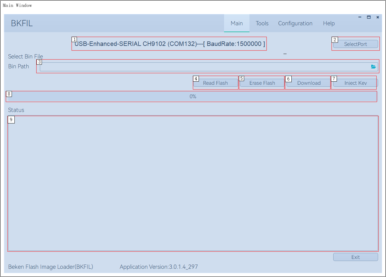

BKFIL,Beken Flash Image Loader 的缩写,是用于下载固件到 Bekencorp 芯片的工具。BKFIL 提供四个主要功能:下载、读取、擦除和注入密钥。
工具下载链接: BKFIL
压缩包中提供了两个工具供用户使用:一个是 UI 程序,另一个是命令行工具。
主窗口
如上图所示,现在对每个功能区域进行以下说明:
| Idx | 描述 |
| 1 | 显示正在使用的端口的波特率和名称 |
| 2 | 选择端口和波特率 |
| 3 | 显示您选择的固件路径,点击图标选择目标固件 |
| 4 | 根据选择的固件或配置文件,读取 flash 的指定区域 |
| 5 | 根据选择的固件或配置文件,擦除 flash 的指定区域 |
| 6 | 将选择的固件下载到 flash 的指定区域 |
| 7 | 将 AES 密钥和随机密钥注入到非安全芯片中 |
| 8 | 进度条 |
| 9 | 日志区域 |
