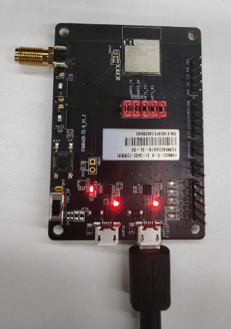

  1. 使用 USB 转 UART 转换器或 MicroUSB 线缆将 FGM842D-TE-B 开发板连接到您的计算机。
    使用 UART1(也用于 AT 命令)和 UART2(用于调试)刷写 FGM842D 模块。连接如下所示:
    image-20250728161548690

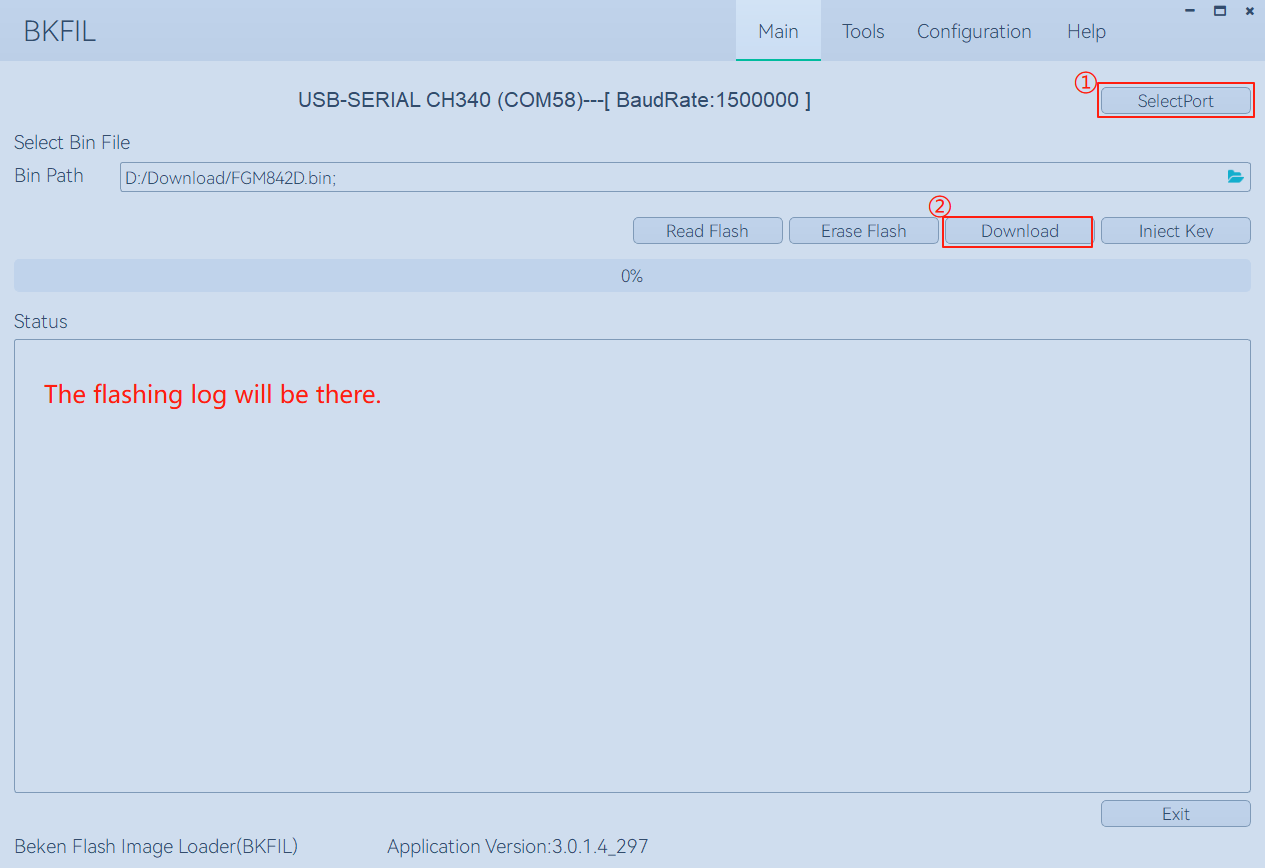

  1. 从官方网站下载最新版本的 BKFIL 刷写工具。

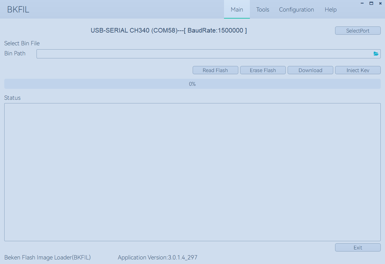

  2. 在您的计算机上打开 BKFIL 工具。
    image-20250728162805481
  3. 在刷写工具中选择固件文件(FGM842D_XXX.bin)。
  4. 在刷写工具中设置 USB 转 UART 转换器的正确 COM 端口。
  5. 在刷写工具中点击 "Download" 按钮开始刷写过程。
  6. 刷写完成后,您应该在窗口中看到成功消息。

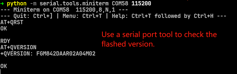

  7. 通过检查模块的功能来验证固件是否正常运行。
    image-20250728163829602
