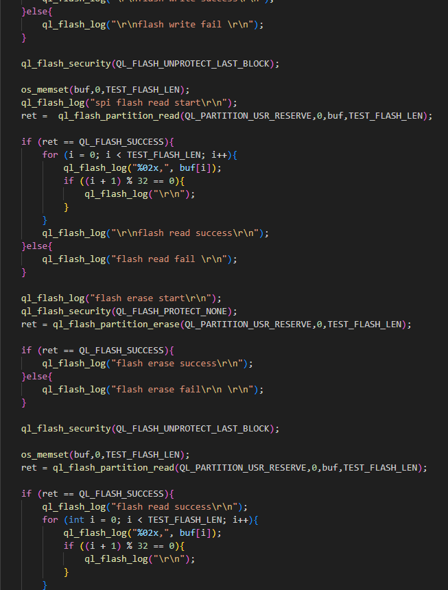

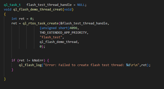

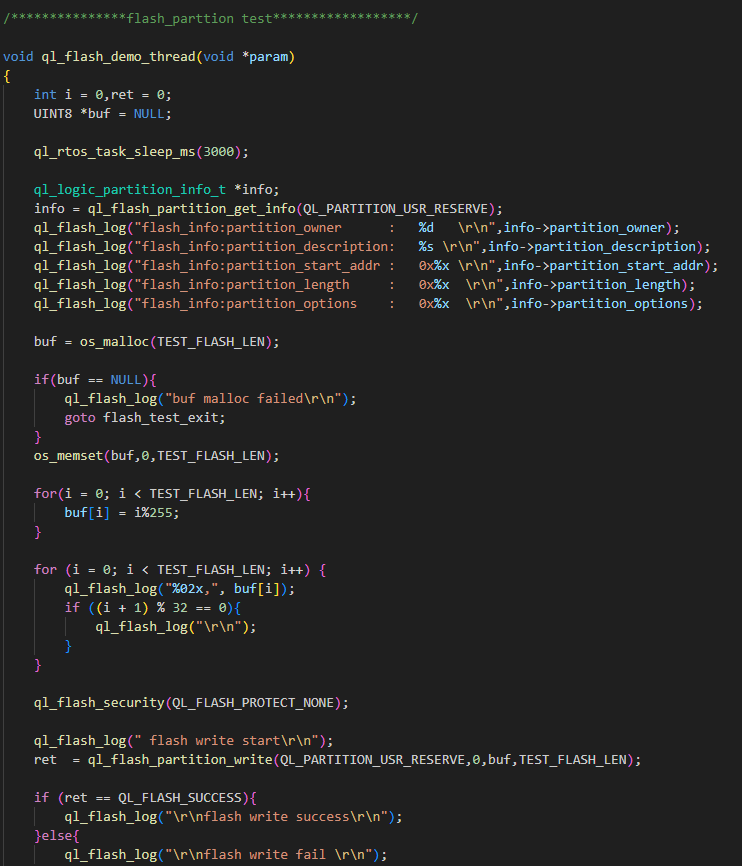

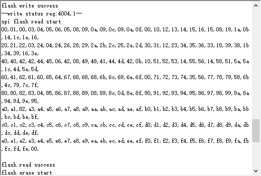

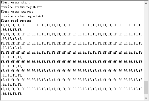

模块 SDK 中提供了操作 flash 的示例。演示在 ql_application/example/flash_demo/ 目录下的 ql_flash_demo.c 中。相关函数的描述如下:
启用 CFG_ENABLE_QUECTEL_FLASH 宏来运行演示,并自动调用 ql_flash_demo_thread_creat() 创建测试任务。
ql_flash_demo_thread_creat():此函数创建 flash 任务,需要调用以运行演示。ql_flash_demo_thread():任务执行函数,向 flash 写入数据,从 flash 读取和擦除数据。

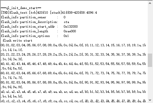

函数调试
要调试 flash 函数,使用安装了模块的评估板(例如,FCM242D-TE-B),并按照以下步骤操作:
- 运行 操作过程 中描述的 flash 演示。
- 重新编译固件版本,并将其烧录到模块。
- 重启模块。
- 将波特率设置为 921600 bps 并打开 UART 2 端口以获取日志信息。
上述图中的日志数据显示,向 flash 写入数据、从 flash 读取数据以及从 flash 擦除数据都成功。

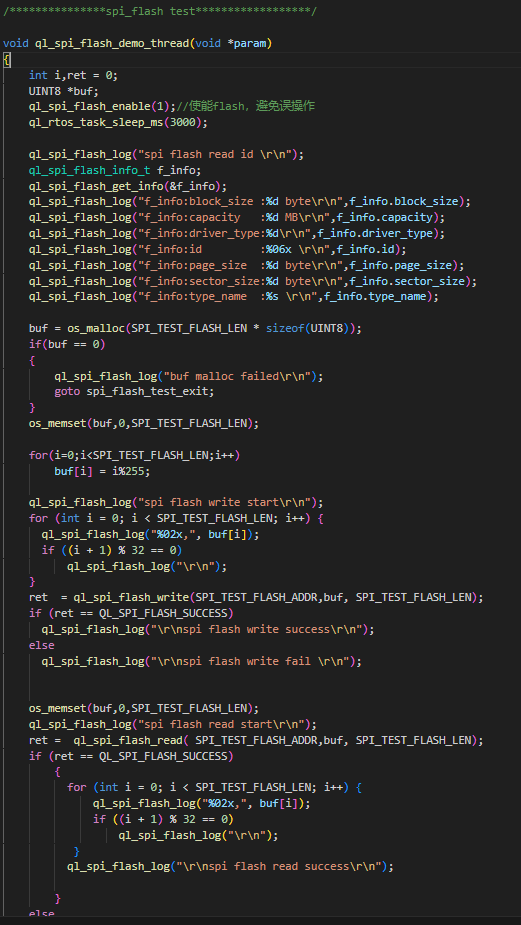

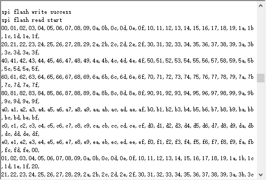

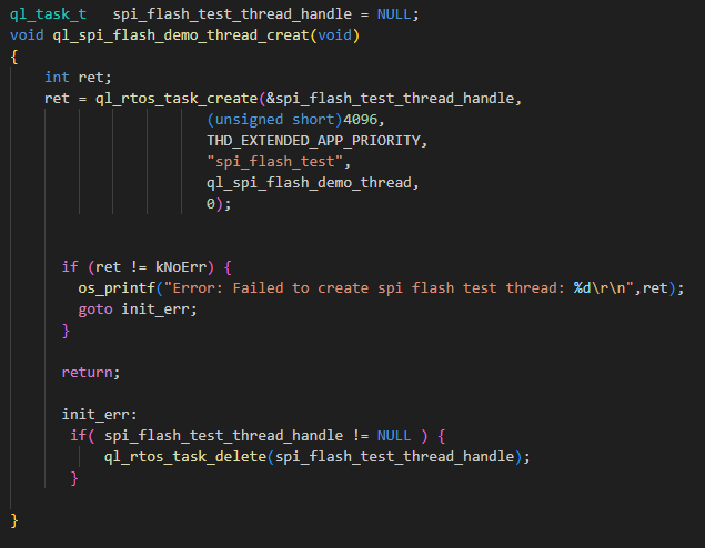

模块 SDK 中提供了操作 SPI Flash 的示例。演示在 ql_application/example/spi_flash_demo/ 目录下的 ql_spi_flash_demo.c 中。相关函数的描述如下:
启用 CFG_ENABLE_QUECTEL_SPI_FLASH 宏来运行演示,并自动调用 ql_spi_flash_demo_thread_creat() 创建测试任务。
ql_spi_flash_demo_thread_creat():此函数创建 SPI Flash 任务,需要调用以运行演示。ql_spi_flash_demo_thread():任务执行函数,获取 SPI flash 的信息,通过 SPI 向 flash 写入数据、读取和擦除数据。示例程序中使用的 flash 型号是 GD25LQ64C。
函数调试
要调试 SPI flash 函数,使用安装了模块的开发板(例如,FCM242D-TE-B),并按照以下步骤操作:
- 运行 操作过程 中描述的 SPI flash 演示。
- 重新编译固件版本,并将其烧录到模块。有关详细信息,请参见 快速入门指南。
- 重启模块。
上述图中的日志数据显示,通过 SPI 向 flash 写入数据和读取数据成功。

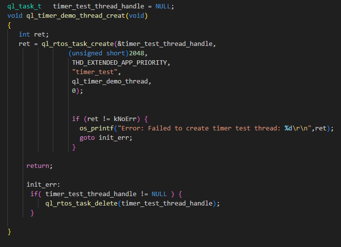

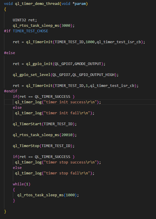

本章描述如何在应用程序中使用 timer API 以及如何调试基本功能。在此示例中,默认测试定时器 0。
操作过程
模块 SDK 中提供了操作定时器的示例。演示在 ql_application/example/timer_demo/ 目录下的 ql_timer_demo.c 中。相关函数的描述如下:
启用 CFG_ENABLE_QUECTEL_TIMER 宏来运行演示,并自动调用 ql_timer_demo_thread_creat() 创建测试任务。
ql_timer_demo_thread_creat():此函数创建定时器任务,需要调用以运行演示。ql_timer_demo_thread():任务执行函数,初始化定时器,执行中断函数并停止定时器。

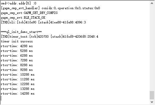

函数调试
要调试定时器函数,使用安装了模块的开发板(例如 FCM242D-TE-B),并按照以下步骤操作:
- 运行 *操作过程 中描述的定时器演示。
- 重启模块。
上述图中的日志数据显示,定时器已启动,定时器中断回调函数已成功调用。

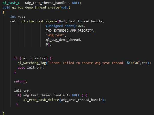

操作过程

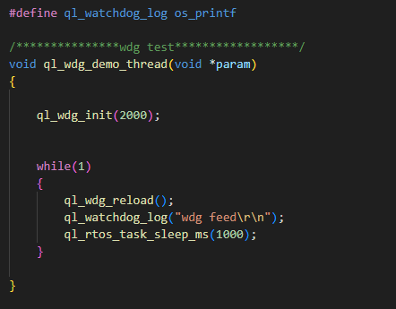

模块 SDK 中提供了操作 watchdog API 的示例。演示在 ql_application/example/watchdog_demo/ 目录下的 ql_watchdog_demo.c 文件中。相关函数的描述如下:
启用 CFG_NABLE_QUECTEL_WATCHDOG 宏来运行演示,并自动调用 ql_wdg_demo_thread_creat() 创建测试任务。
ql_wdg_demo_thread_creat():此函数创建 watchdog 任务,需要调用以运行演示。ql_wdg_demo_thread():这是任务的执行函数,初始化并喂狗。
函数调试
要调试 watchdog 函数,使用安装了模块的开发板(例如,FCM242D-TE-B),并按照以下步骤操作:
- 运行 操作过程 中描述的 watchdog 演示。
- 重启模块。
日志表明演示程序成功重置了 watchdog。

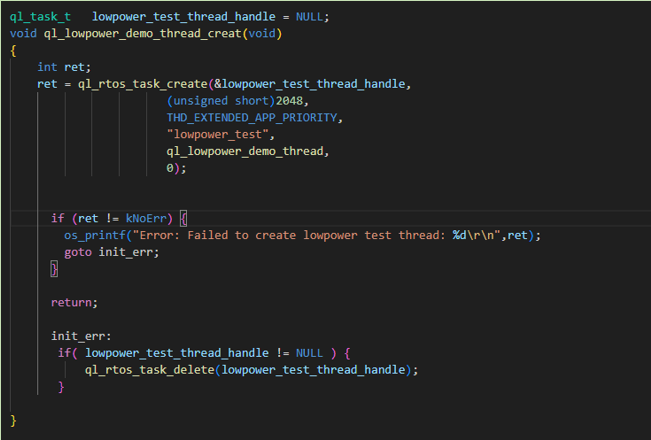

操作过程

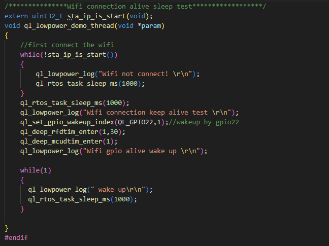

模块 SDK 中提供了操作低功耗模式 API 的示例。演示在 ql_application/example/lowpower_demo/ 目录下的 ql_lowpower_demo.c 文件中。相关函数的描述如下:
要运行演示,启用 CFG_ENABLE_QUECTEL_LOWPOWER 宏。这将自动调用 ql_lowpower_demo_thread_creat() 创建测试任务。
ql_lowpower_demo_thread_creat():此函数创建低功耗任务,需要调用以运行演示。ql_lowpower_demo_thread():任务执行函数,初始化低功耗模式。

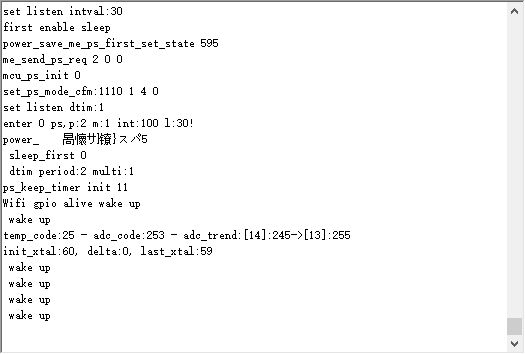

函数调试
要调试低功耗模式,使用安装了模块的开发板(例如,FCM242D-TE-B),并按照以下步骤操作:
- 运行 操作过程 中描述的低功耗演示。

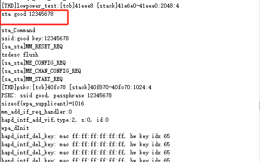

- 发送 STA 命令(STA SSID Key)连接 Wi-Fi,否则 MCU 无法进入低功耗保持活动模式。
连接 Wi-Fi 后,您需要等待 MCU 进入低功耗模式。
MCU 进入低功耗保持活动模式后,Wi-Fi 仍保持连接。上拉 GPIO22 以唤醒模块,模块退出低功耗保持活动模式。串口工具每 1 秒打印一次 "wake up"。
