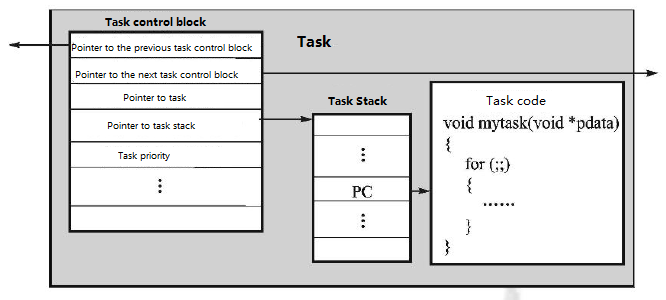

RTOS 任务通常由三部分组成:任务控制块、任务栈和任务代码。其中,任务控制块与任务代码相关联,并记录每个任务属性。任务栈保存任务环境。下图是 RTOS 任务概述的示意图。
RTOS 任务组成

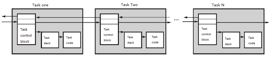

多个任务的控制块通常以链表形式组织。链表如下图所示:
任务控制块链表

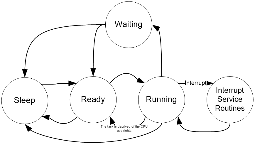

任务状态
任务状态描述如下:
状态 描述
睡眠 任务以代码形式驻留在程序空间(ROM 或 RAM)中,尚未交付给操作系统进行管理。简而言之,如果任务尚未分配任务控制块或已被剥夺任务控制块,则任务处于睡眠状态。
就绪 如果系统为任务分配任务控制块并在任务就绪表中注册任务以供进一步运行,则任务处于就绪状态。
运行 调度器确定就绪状态的任务获得 CPU 使用权,然后任务进入运行状态。一次只能运行一个任务。在就绪任务中,只有当所有优先级高于此任务的任务都变为等待状态时,此任务才能进入运行状态。
等待 如果运行任务正在等待间隔通过或事件发生后再运行,则任务将 CPU 使用权转让给其他任务以进入等待状态。
中断服务 一旦运行任务响应中断请求,它将暂停运行并执行中断服务。此时,任务处于中断服务状态。
任务可以在 5 种不同状态之间切换。切换过程如下图所示:
任务状态切换
