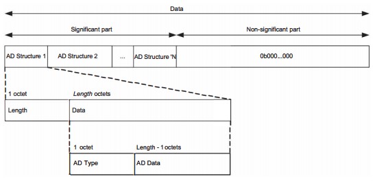

AT+QBLEADVDATA
此命令设置外围设备操作时的 BLE 广告数据。
BLE Advertising Format
Command Type Syntax Response
Write Command AT+QBLEADVDATA=<adv_data> OK
Or
ERROR
最大响应时间: 300 ms
特性: 命令立即生效。配置不保存。
参数:
<adv_data> 无双引号的字符串类型。广告数据 (AD)。它由三个字段组成(即多个 AD 结构)。组成符合上述显示的消息格式,内容必须是十六进制字符串。
  • Length: AD 结构的长度。长度包括 AD 类型和 AD 数据,但不包括字段的长度(1 字节长)。最大长度为 0x1e,即数据字段的最大长度为 30 字节。
  • AD Type: 广告数据类型,例如 TX Power Level (0x0A)、Local Name (0x09)、Le Role (0x1C) 和 Service UUIDs (0x16)。对等设备扫描广告后,可以从 AD Type 确定广告数据的含义。
  • AD Data: 大端字节顺序的广告数据。
注意:
有关 AD 类型的详细信息,请参见 Core Specification 5.2 (https://www.bluetooth.com/specifications/specs/core-specification/)%E3%80%82

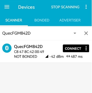

步骤 1: 点击 "SCAN" 扫描外围设备,在扫描结果中选择 "QuecFGM842D",然后点击 "CONNECT",如下图所示。
扫描结果

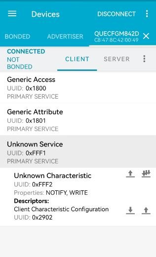

步骤 2: 模块连接成功后,界面显示 "CONNECTED",添加的 UUID 显示在 "CLIENT" 中:
连接成功

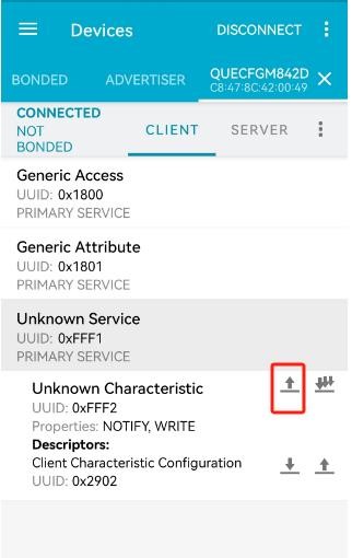

步骤 1: 选择可编辑的特征,然后点击向上箭头。
编辑特征

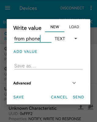

步骤 2: 以 "TEXT" 格式输入要发送的数据。然后点击 "SEND",如下图所示。
发送数据
数据发送成功后,模块接收到的数据通过串口输出,并在 QCOM 工具中显示。
+QBLERECV: 0,"fff2",10 from phone

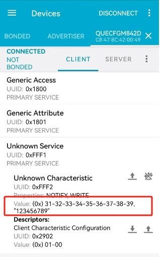

步骤 1: 使用 QCOM 工具发送以下命令,通过通知向 UUID 0xFFF2 发送数据。
AT+QBLEGATTSNTFY=0,"FFF2","123456789"
OK
步骤 2: 接收到的数据显示在 nRF Connect 应用程序中 UUID 0xFFF2 的未知特征的 Value 字段中,如下图所示。
UUID 0xFFF2 中接收到的数据
