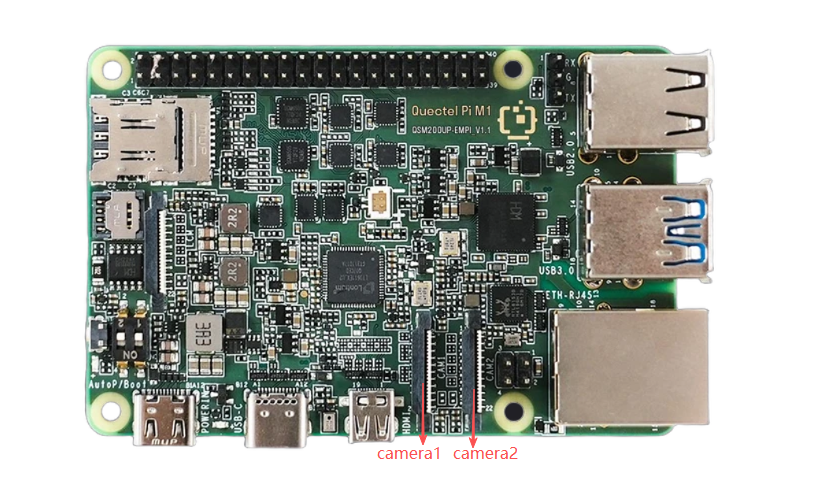

Quectel Pi M1智能主控板共支持两路摄像头MIPI CSI接口,如下图所示:
camera接口位置

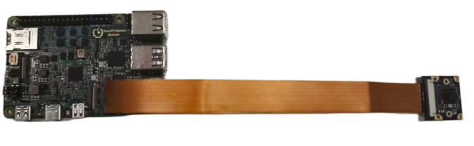

1.按照下图连接摄像头,连接时向上拉开连接器的黑色锁扣部分,将FPC排线插入第一个CSI卡槽,注意排线金手指朝向板内金属接触面,按下锁扣,确认FPC排线稳定没有松动。
连接camera的效果

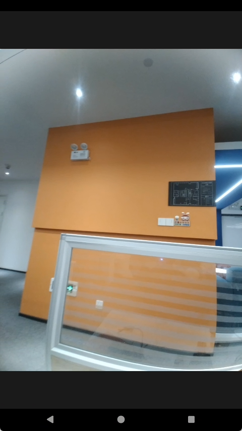

IMX219摄像头所需的配置和参数已预先集成在内核中。具体操作步骤如下:摄像头连接至Quectel-Pi-M1,上电开机->Android桌面->相机->摄像头界面。
相机的位置
摄像头界面

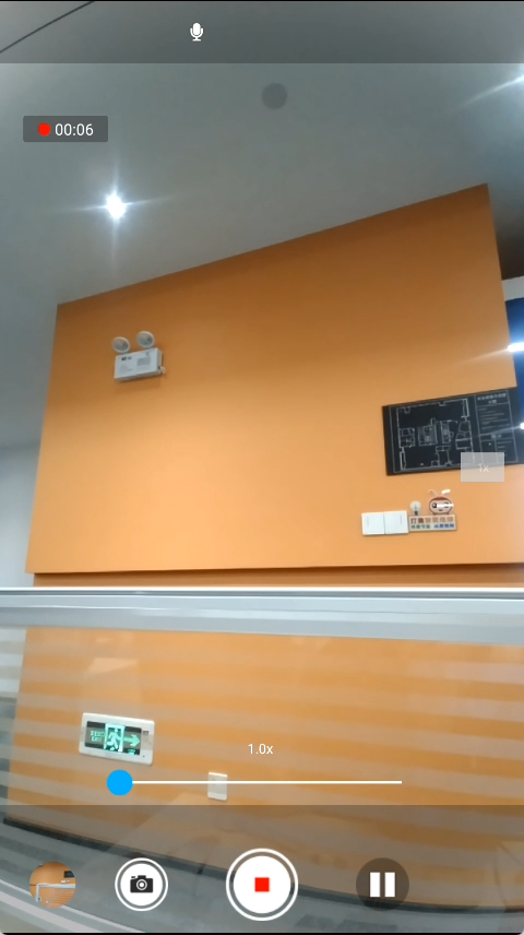

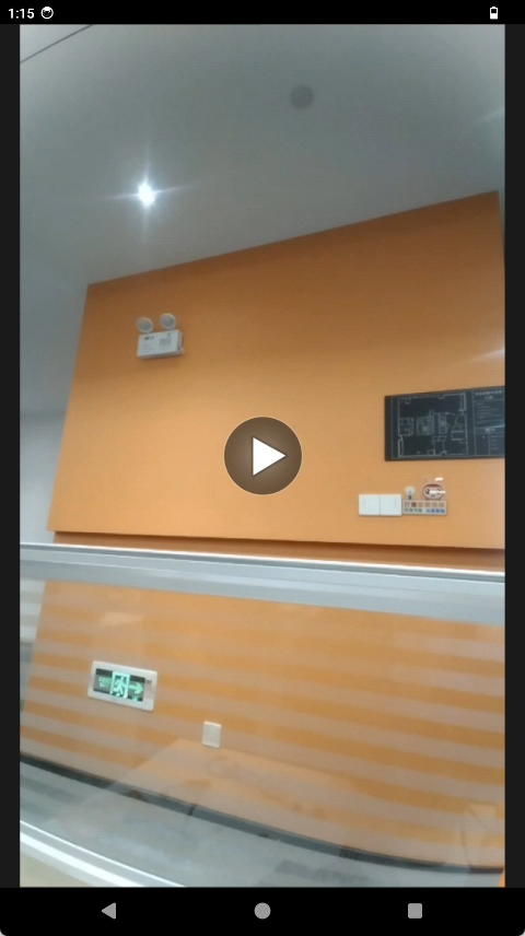

具体操作步骤:摄像头界面->点击 录制->开始录制视频->保存到相册,录制的视频文件也可通过文件系统查找。
录制界面预览
视频存放位置

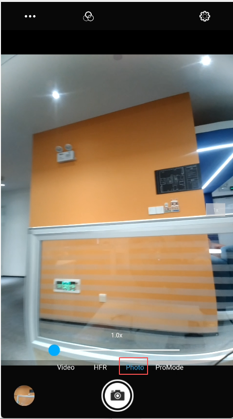

拍照

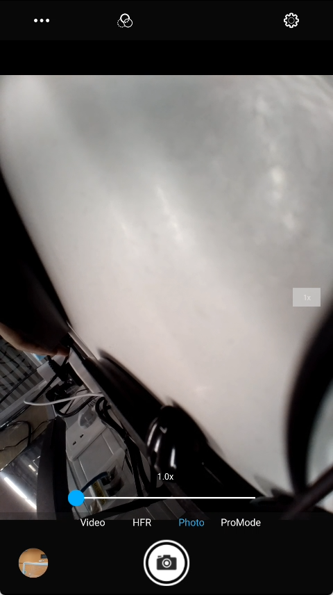

具体操作步骤:摄像头界面->点击 拍照->开始拍照->保存到相册,照片文件也可通过文件系统查找。
拍照界面预览
照片存放位置
