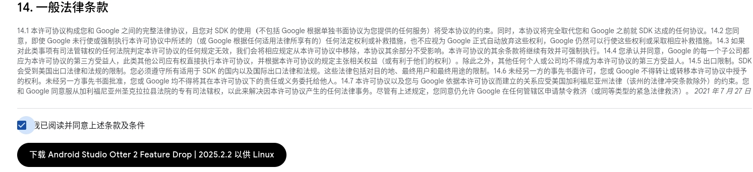

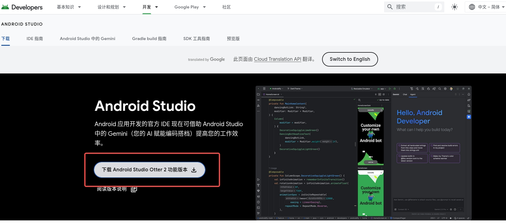

Android Studio下载
  • 官方唯一指定下载地址:
    Android Studio官方下载页
    Android Studio下载引导页面)
  • 版本选择:优先下载官方推荐的稳定版,下载界面官网会根据当前的操作系统推荐合适的IDE版本(如当前推荐的「Android Studio Otter 2 功能版本」),需根据操作系统(Windows/macOS/Linux)选择对应安装包。

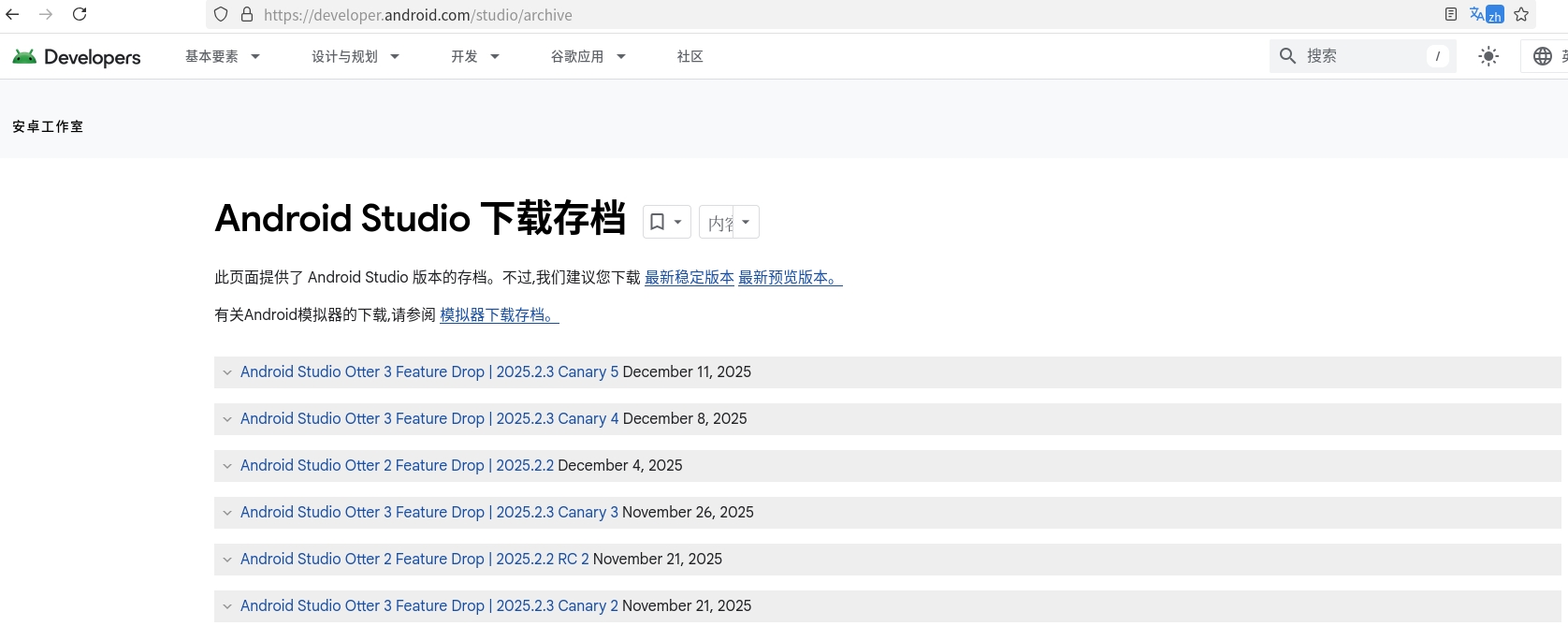

  • 若不习惯最新版本,也可访问官方的下载归档,查找下载历史版本:

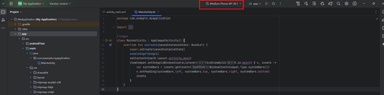

创建项目
  • 启动Android Studio:点击"New Project"新建项目。选择项目模板时,建议选择最简洁的Empty Views Activity模板。
    *注意:若选择"Empty Activity"模板,生成的将是Compose UI项目。*
    Android studio项目创建指引)

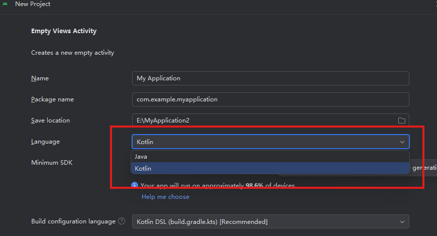

  • 选择语言:在此步骤选择开发语言。即使选择了Kotlin,项目中仍然可以使用Java进行开发,Android项目完全支持Java和Kotlin混合开发。
  • 下载依赖与SDK:完成以上步骤后,Android Studio将自动打开项目并下载Gradle及所需依赖。首次启动若提示“缺少SDK”,点击“Next”即可自动下载Android SDK。请确认SDK安装路径并等待下载完成,构建时长取决于网络状况。

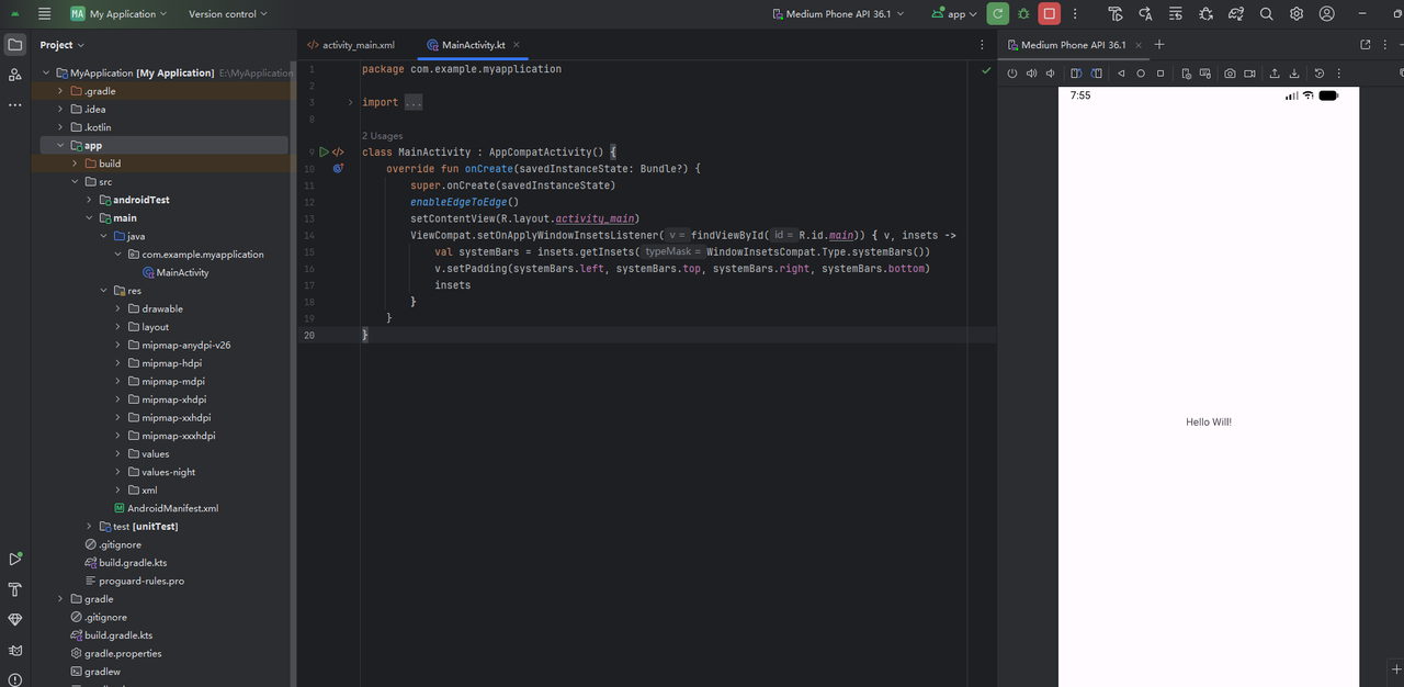

  • 构建与运行:Gradle构建完成后进入主界面,系统已生成基础演示代码。若无报错且顶部绿色“运行”按钮可用,说明构建正常。点击该按钮即可编译项目并启动模拟器。此外,也可以使用adb connect命令连接真机运行。
  • 运行成功:此时应用已成功运行在模拟器上,显示简单的欢迎界面,即可开始开发。

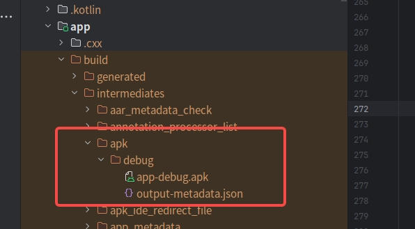

  • Debug版本:点击绿色运行按钮,Android Studio会自动执行脚本完成Debug版本APK的编译、打包和安装(需已连接模拟器或真机,否则会提示无可用设备)。
    生成的APK文件位于:项目文件路径/app/build/intermediates/apk/debug/app-debug.apk

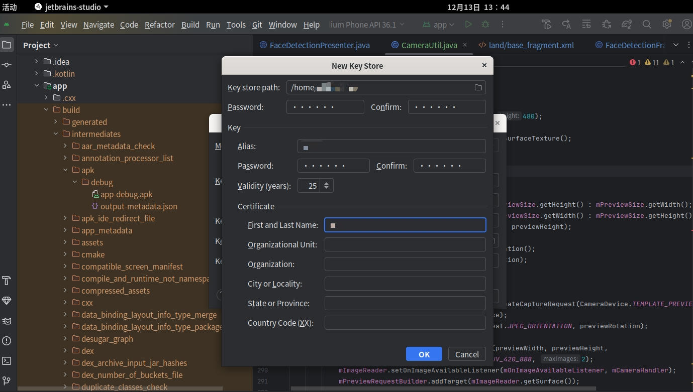

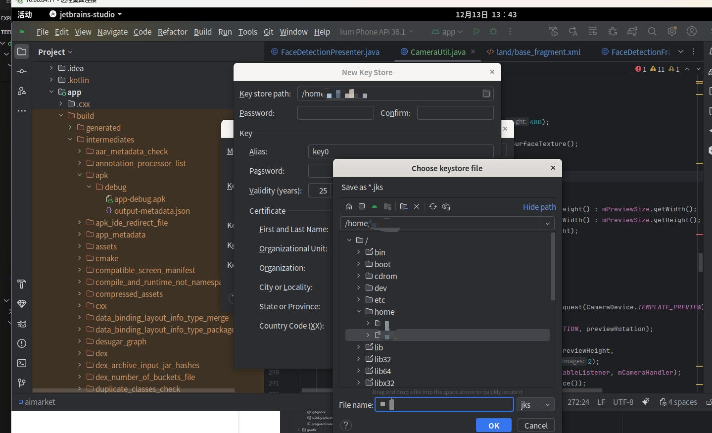

  • Release版本/手动打包:若没有连接模拟器或者想要打包带签名的Release版本APK,可以在Android Studio的顶部菜单栏选择Build > Generate Signed App Bundle or APK。根据需求选择Android App Bundle或APK,视情况而定,点击下一步。此时需选择签名文件(.jks或.keystore),若无现有文件,我们将选择新建一个。
  • 创建签名文件:给签名文件取一个名字(默认后缀.jks),并选择存放路径。
    APP调试指引)
  • 设置密码:设置密码和Alias(别名,可自定义),点击OK完成创建。
    APP调试指引)
  • 生成文件:随后选择release或debug构建类型,系统将使用当前的签名文件进行打包。生成的文件默认位于项目文件路径/app/release目录下。

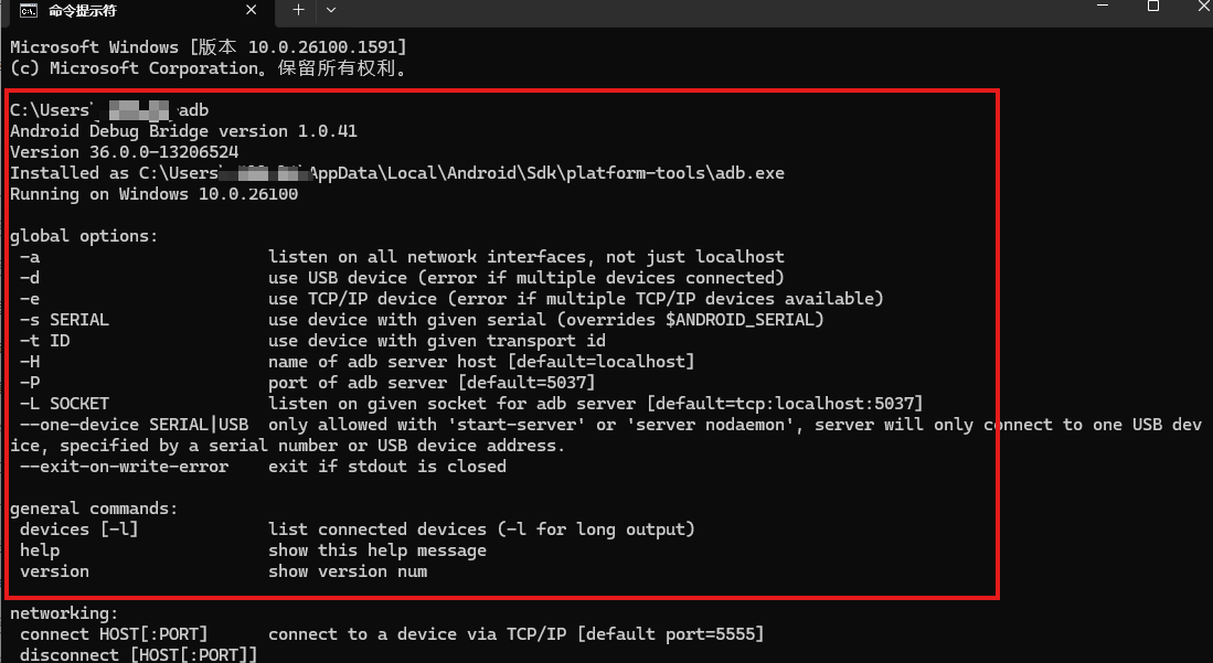

ADB环境变量配置

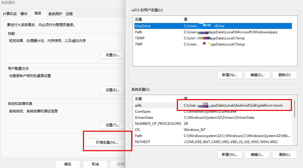

对于Android开发者而言,ADB是高频使用的工具。为了便于在任意目录下使用,建议将其配置到系统环境变量中。首先在你的操作系统上找到ADB工具的路径。一般在项目构建的时候,Android SDK会自动下载,ADB工具位于SDK存放的路径下,我们的ADB工具路径为C:\Users\用户名\AppData\Local\Android\Sdk\platform-tools
  • Windows环境下:将platform-tools目录(如C:\Users\你的用户名\AppData\Local\Android\Sdk\platform-tools)添加到系统环境变量的「Path」中。
    ADB配置指引)
  • Linux/macOS:在终端执行echo 'export PATH=$PATH:~/Android/Sdk/platform-tools' >> /.bashrc(或/.zshrc),然后重启终端。
  • 配置完后在终端命令行执行adb,若输出正常则代表配置成功。
    ADB配置指引)

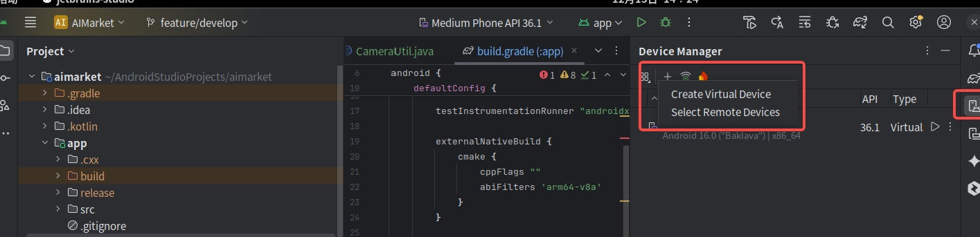

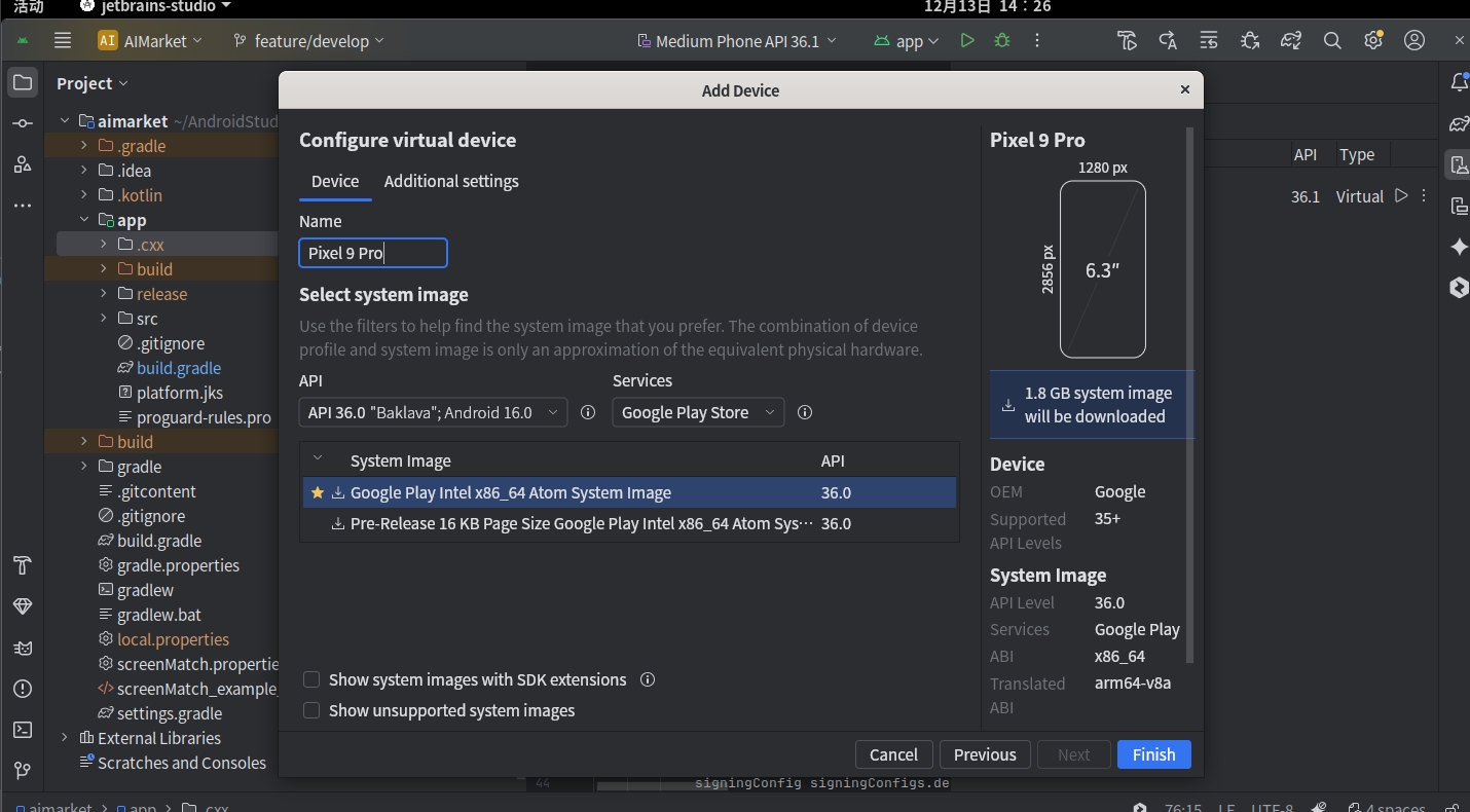

模拟器调试
说明:通常首次运行项目时,Android Studio会自动创建一个默认模拟器。若需要特定Android版本或分辨率的设备,需手动创建。
操作步骤:
  1. 在Android Studio工具栏中找到并点击Device Manager。
  2. 点击Create Virtual Device。
  3. 选择所需的设备配置,点击Next完成创建。
模拟器配置指引)
模拟器配置指引)

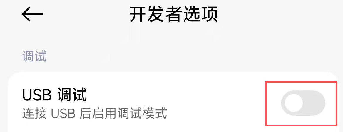

  3. 开启USB调试:
    • 返回设置菜单,找到新出现的“开发者选项”(位置因机型而异,通常在“系统”或“更多设置”中)。
    • 进入并开启“USB调试”。
    • 此时手机可能会弹出授权框,点击“允许”。

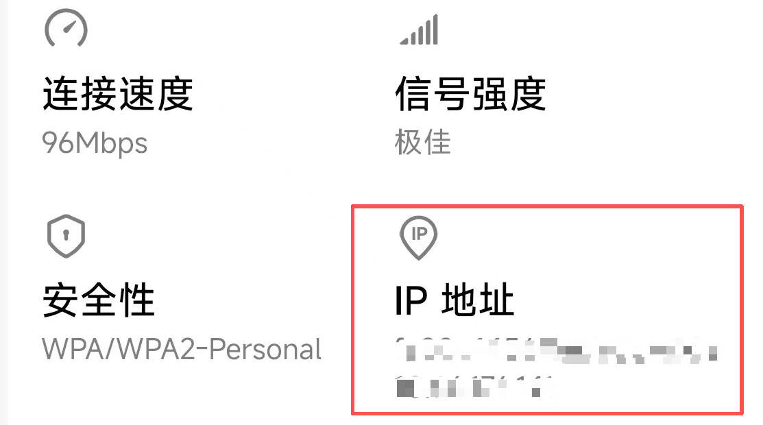

  • 连接步骤:
  1. 查看手机当前的IP地址(通常在“设置” -> “关于手机”或“Wi-Fi设置”中)。
  2. 在终端输入命令adb connect <IP地址>。
  3. 验证连接:如果终端提示connected to ...,或者再次输入adb devices能看到以IP地址开头的设备且状态为device,则表示连接成功。
