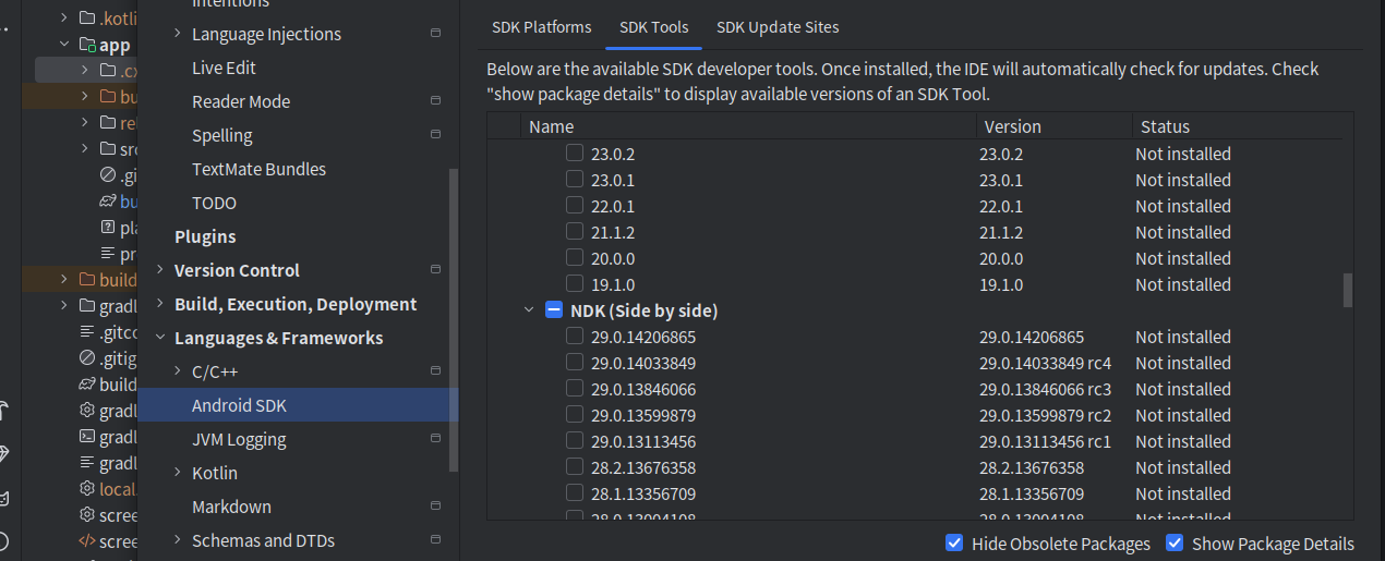

NDK配置(用于底层硬件API调用)
  • 打开Android Studio,进入File > Settings > Appearance & Behavior > System Settings > Android SDK,切换至SDK Tools标签页。
  • 勾选Show Package Details、NDK (Side by side)和CMake,选择对应版本后点击“Apply”完成下载安装。
    Android studio NDK配置指引)
  • 在项目local.properties文件中配置NDK路径:
    ndk.dir=SDK安装路径/ndk/对应版本号

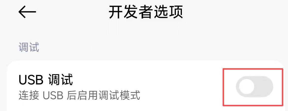

  • 硬件设备端:进入系统设置,连续点击“版本号”7次,开启开发者选项,进入开发者选项后开启 “USB调试”和“USB安装”权限。

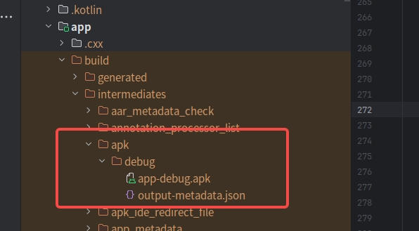

  • 点击Android Studio工具栏中的绿色运行按钮,IDE将自动执行预定义的构建脚本,完成APK Debug版本的编译、打包与安装。前提条件:当前需已连接模拟器或真机设备,否则会提示“无可用设备”。生成的APK文件位于项目文件路径/app/build/intermediates/apk/debug/app-debug.apk
    APP调试指引)

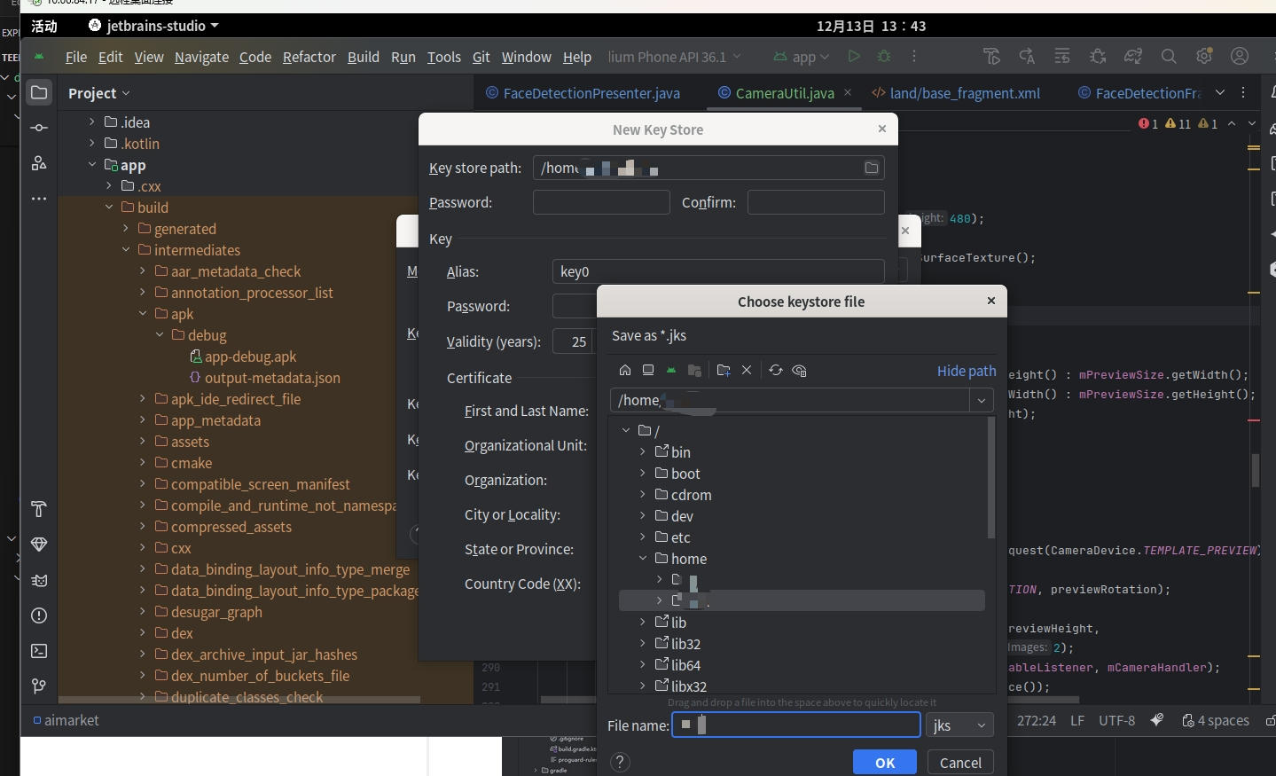

  • 若未连接模拟器,想要手动生成debug版本或者带签名的release版本APK,可以在Android Studio的顶部工具栏build- Generate Signed App Bundle或者apk路径下选择“Android App Bundle” 或者“APK”。点击下一步后,系统将提示选择签名文件。可以选择已有的.jks或者.keystore文件,也可以新建一个签名文件。新建时需为签名文件命名(后缀默认为.jks)并选择存放路径。
    APP调试指引)
然后设置您的签名密码与密钥别名(Alias,即密钥的自定义标识,可自行命名),完成后点击“OK”,系统将自动创建签名文件。
APP调试指引)
  • 完成签名配置后,选择release或者debug包,系统将使用当前配置的签名文件进行打包。生成的已签名APK文件默认位于项目文件路径/app/release目录下。

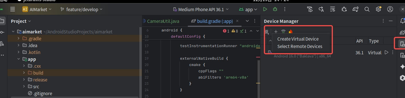

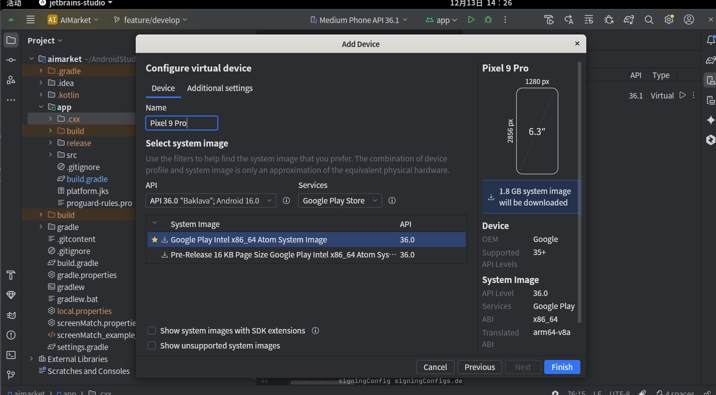

模拟器启动
首次启动项目时,Android Studio通常会默认创建一个模拟器,直接点运行按钮即可启动项目。若需使用指定版本或分辨率的模拟器,需手动创建。
  • 在Android Studio的工具栏中找到“Device Manager”,点击“Create Virtual Device”,选择需要的模拟器配置,点击“Next”。
    模拟器配置指引)
    模拟器配置指引)
真机启动
  • 首先使用USB线连接电脑和手机。进入手机“设置”-“关于手机”,连续点击“版本号”7次,直到出现“您已处于开发者模式”的提示。返回设置菜单,进入“开发者选项”,开启“USB调试”(不同机型路径可能略有差异,但大致操作一样)。此时可能会弹出授权框,点击“允许”即可。
    模拟器配置指引)
  • 此时在终端输入命令adb devices,如果出现当前连接的设备信息,则表示连接成功。

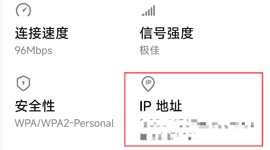

无线连接可摆脱线缆束缚,但通常需先用USB完成初始设置。具体操作因手机Android版本而异。
  • 请确保手机和电脑处于同一局域网内,并在手机上开启开发者模式、USB调试和无线调试;
  • 查看当前手机的IP地址,在终端输入命令adb connect <ip地址>,如果出现当前连接的设备信息,则表示连接成功。
    模拟器配置指引)
