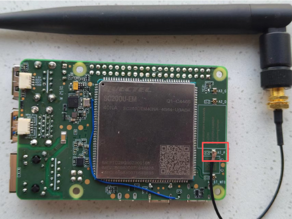

  • SIM卡卡槽
    Nano SIM拔插式卡座。
  • SIM卡天线接口
    IPEX-4TH天线座。

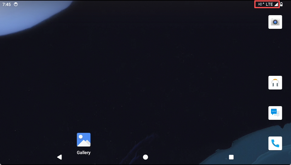

进入系统,可查看SIM卡是否正常识别,正常识别如下图显示。

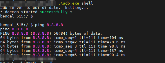

联网确认
使用adb进入系统,ping 8.8.8.8确认网络是否连接正常。adb使用方法请参考快速入门章节adb使用介绍。

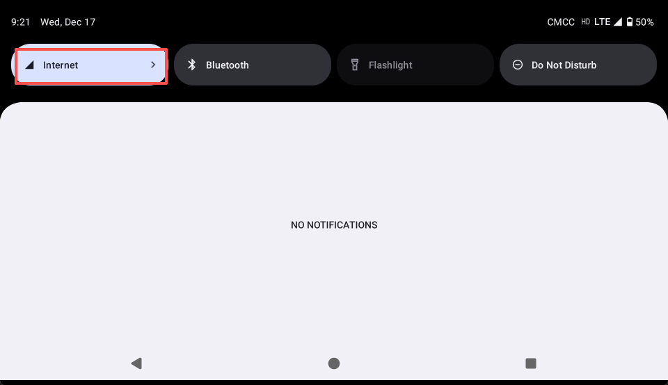

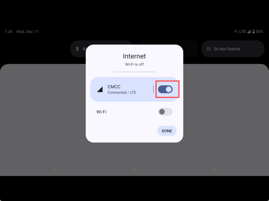

打开蜂窝网络
从屏幕顶部下滑,下拉菜单会显示Internet选项,点击选择对应LTE的切换开关,点亮成打开状态。

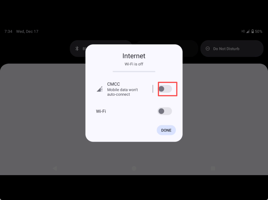

关闭蜂窝网络
从屏幕顶部下滑,下拉菜单会显示Internet选项,点击选择对应LTE的切换开关,置暗成关闭状态。
