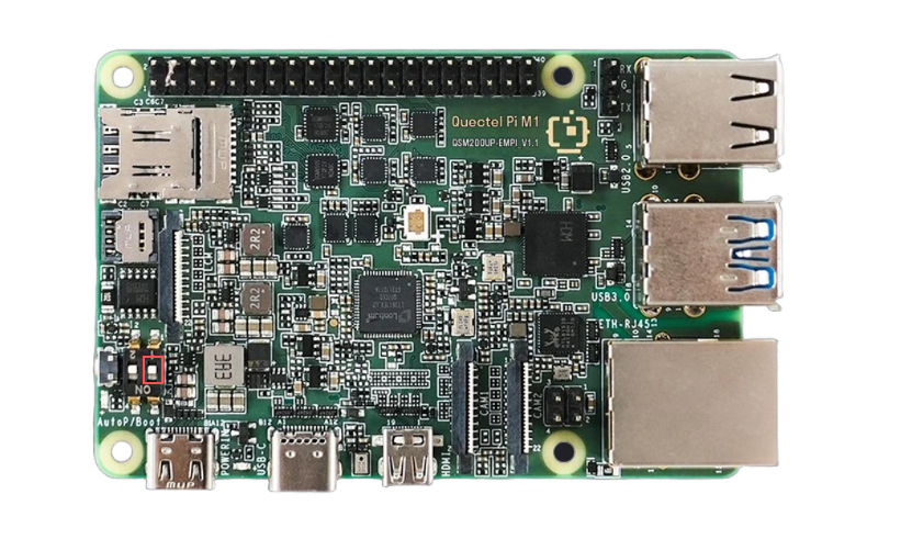

将Quectel Pi M1切换到下载模式,按住Quectel Pi M1侧边的EMG_DOWNLOAD按键,并给模块上电,模块将进入EDL紧急下载模式。

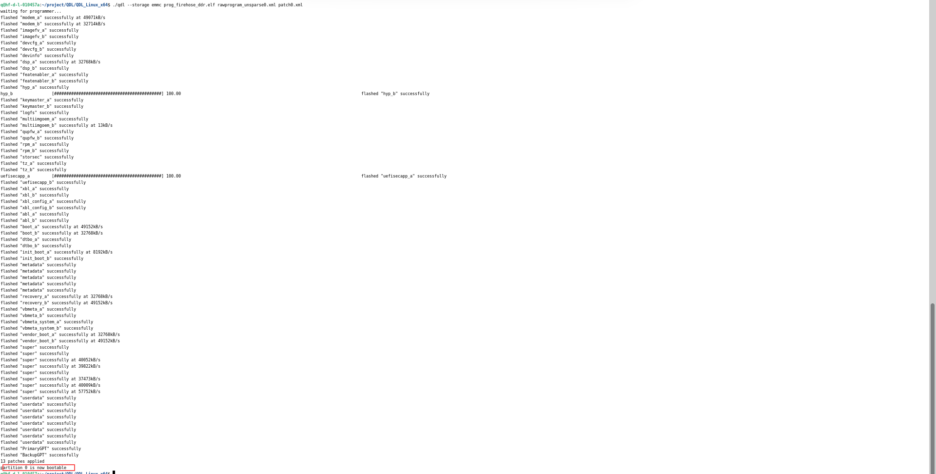

./qdl --storage emmc prog_firehose_ddr.elf rawprogram_unsparse0.xml patch0.xml
注意:若rawprogram_unsparse0.xml文件中存在带erase标签的条目,必须将其删除。该标签用于确保分区区域被擦除,但QDL工具不支持此标签,保留会导致报错。

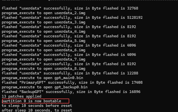

  1. 如果在终端窗口上看到"partition 0 is now bootable",则表示刷新成功,如下图所示:

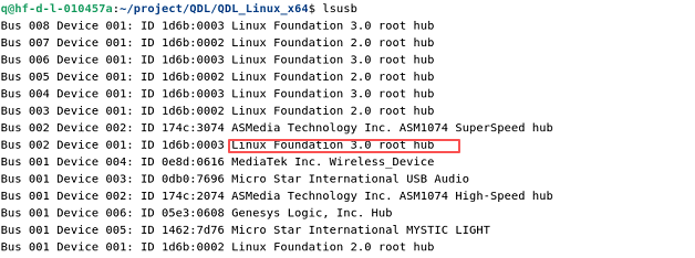

  1. 刷机成功后,运行lsusb命令可以在终端窗口看到设备信息,如下图所示:

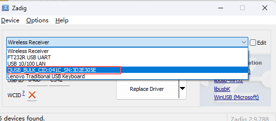

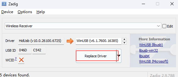

  1. 转换WinUSB驱动。
    需在已安装Qualcomm_USB_Driver_v1.0.10065.1驱动程序的基础上,将设备驱动转换为WinUSB。
  • 请点击该网站Zadig下载转换WinUSB驱动的工具,下载后以管理员方式打开。此时给主控板上电,使其进入紧急下载模式。在Zadig中点击“Options” → “List All Devices”,在下拉菜单中找到“QUS_BULK_CID:041C_SN:3D2E305E”,并在右侧选择“WinUSB”,点击“Replace Driver”即可完成转换。具体操作步骤如下图所示。
转换操作步骤1
转换操作步骤2

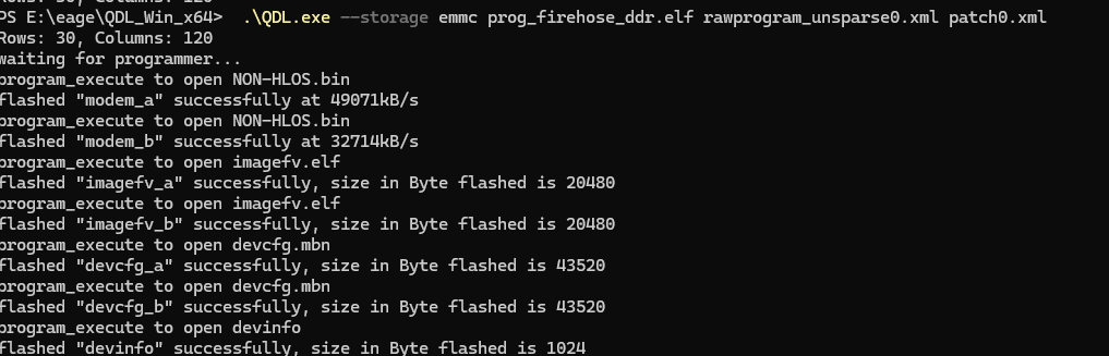

  2. 打开CMD窗口,使用以下命令在QDL_Win_x64目录中运行QDL可执行文件。
QDL_Win_x64>QDL.exe prog_firehose_ddr.elf rawprogram_unsparse0.xml patch0.xml
烧写成功如下图所示:

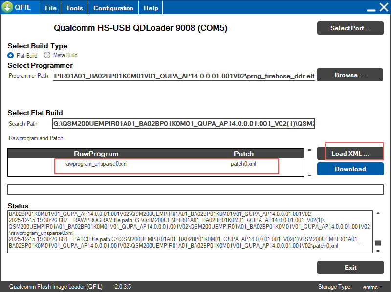

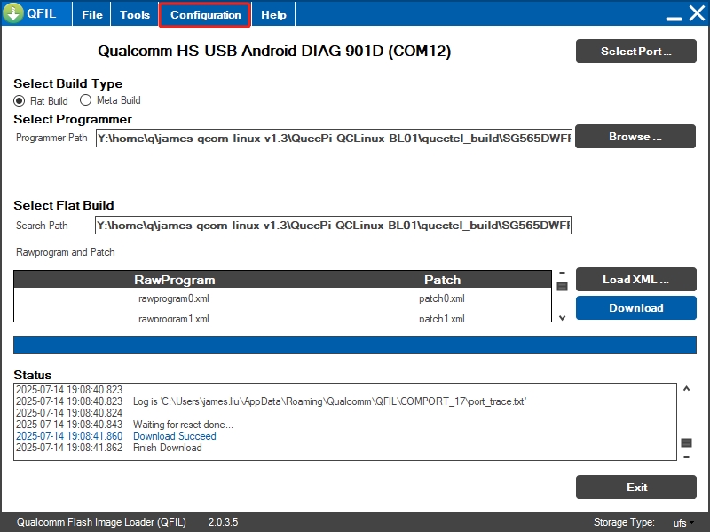

QFIL烧录镜像
QFIL(Qualcomm Flash Image Loader)是一款由高通(Qualcomm)官方开发的固件烧录工具,主要用于搭载高通芯片的智能手机、平板电脑等嵌入式设备。它的核心功能是通过USB连接,将固件文件(如Bootloader、Recovery、内核等)刷入或写入设备。

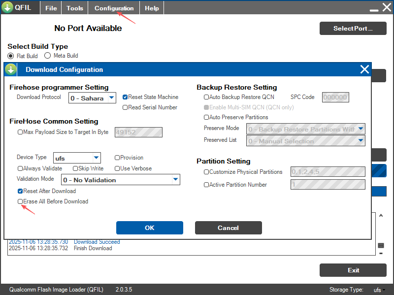

  • 注意,请勿勾选配置中的“Erase All Before Download”。
  1. 点击“Configuration”按钮,点击弹出的“FireHose Configuration”按钮,选中“Reset After Download”选项框,点击“OK”按钮。

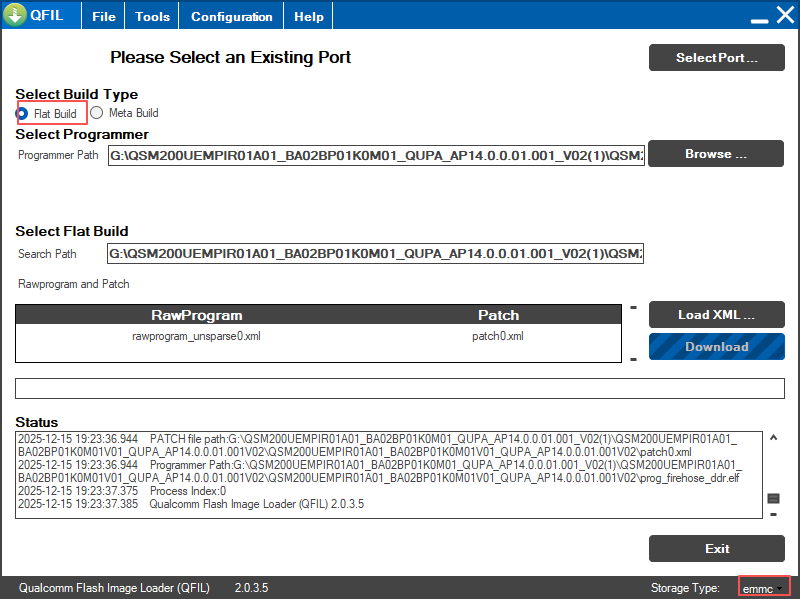

  1. 构建类型选择“Flat Build”,右下角存储类型选择“emmc”。
  1. 按住Quectel Pi M1的开机按键,给设备上电,点击“Select Port”按钮,选择“9008”端口,点击“OK”按钮。

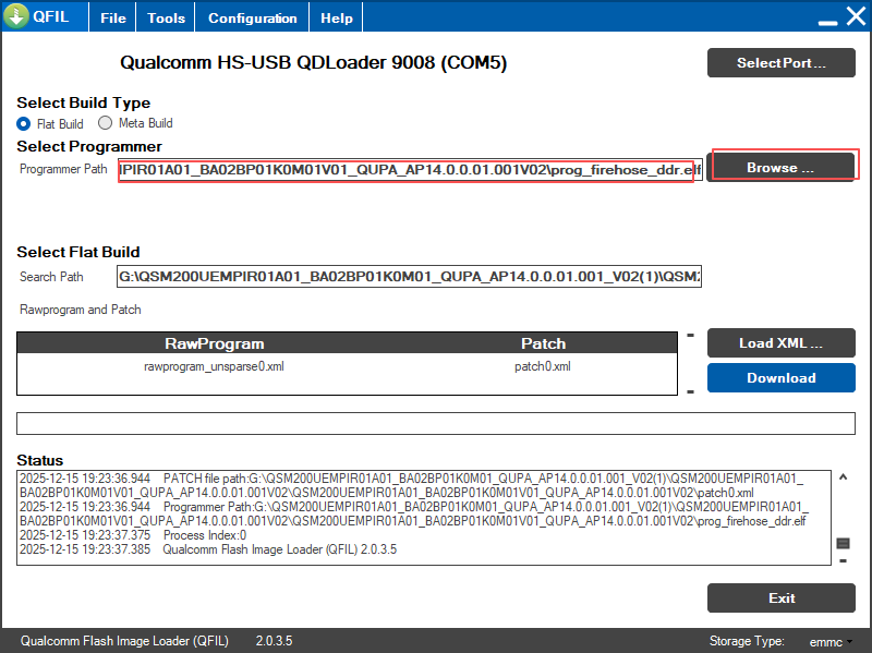

  1. 点击“Browse”按钮,选择“prog_firehose_ddr.elf”文件。

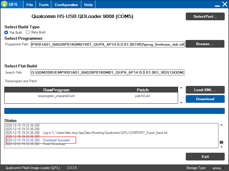

  1. 点击“LoadXML”按钮,选择所有的“rawprogram0.xml”文件和“patch0.xml”文件。
  1. 点击“Download”按钮,当Status信息框中出现Download Succeed字样时,则表示烧录成功。此时断电,将Boot1恢复至原始状态,然后重新上电启动系统。
