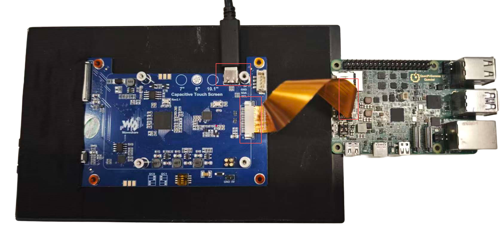

MIPI屏幕连接
硬件接口连接
此屏幕共有4处接口可供电,任选一处即可,示例选择“1”处供电。
  1. Type-C接口。
  2. I2C通讯与供电接口。
  3. 5V输入输出接口。
  4. I2C通讯与供电接口,需将螺丝孔对准Quectel Pi M1智能主控板拧紧,让顶针与40-pin连接牢固。

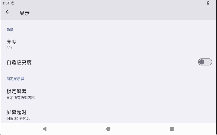

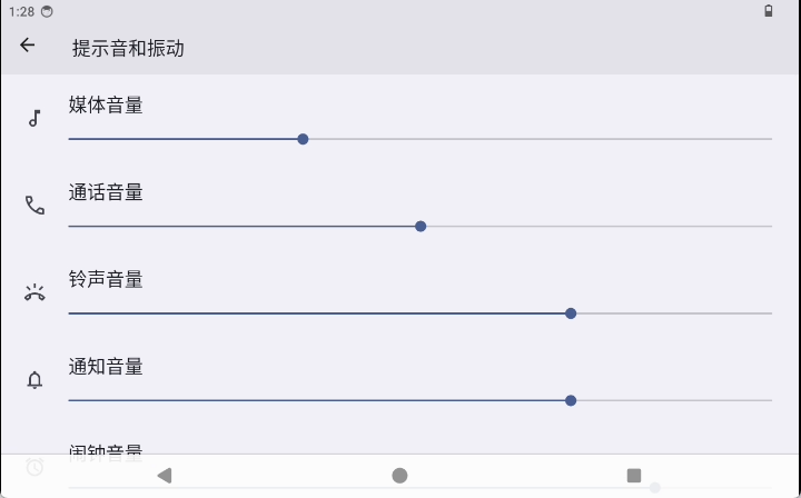

调整音频和显示
音频具体配置请依次进入:Android 桌面 → 菜单 → 设置 → 提示音和震动,即可对音频进行设置。
显示具体配置请依次进入:Android 桌面 → 菜单 → 设置 → 显示 即可对显示进行设置。
注:此处仅展示了屏幕和声音的操作图,像其他的电池、存储、壁纸、位置信息等操作步骤均与屏幕和声音的操作步骤一致。

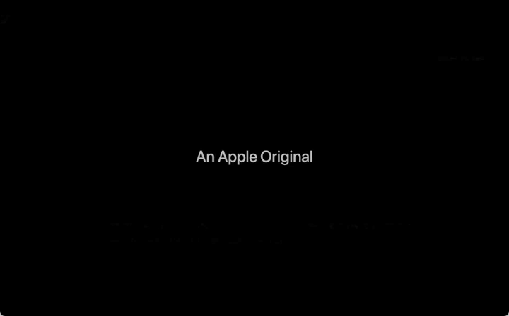

视频播放功能
Android桌面的视频播放功能

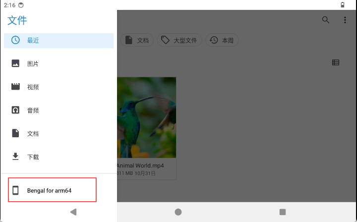

  1. 使用adb工具将视频文件推送到智能主控板。adb使用方法请参考快速入门章节adb使用介绍。
    adb push "E:\FeiShu\Animal World.mp4" /sdcard/DCIM     #将相关视频推送到智能主控板SD卡的DCIM目录下
    #进入到智能主控板下
    su    #切换到root用户
    am broadcast -a android.intent.action.MEDIA_SCANNER_SCAN_FILE -d file:///sdcard/DCIM/Animal World.mp4    #重新扫描媒体库的这个文件
  2. 具体配置请依次进入:Android 桌面 → 文件管理器 → 视频文件 → 播放视频。

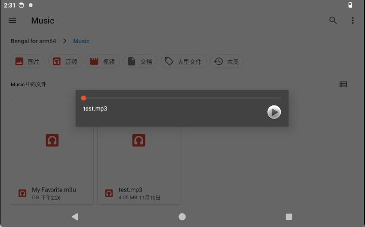

音频播放功能
Android桌面的音频播放功能:
注:播放音频需要在Quectel Pi M1智能主控板上将喇叭连接。
  1. 使用adb工具将音频文件推送到智能主控板。adb使用方法请参考快速入门章节adb使用介绍。
    adb push E:\eage\test.mp3 /sdcard/Music #将音频推送到智能主控板SD卡的Music目录下
    #进入到智能主控板下
    su    #切换到root用户
    am broadcast -a android.intent.action.MEDIA_SCANNER_SCAN_FILE -d file:///sdcard/Music/test.mp3     #重新扫描媒体库的这个文件
  2. 具体配置请依次进入:Android 桌面 → 文件管理器 → 播放音频。
