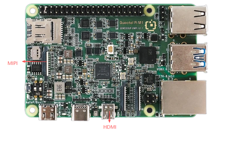

Quectel Pi M1智能主控板提供Micro HDMI和MIPI显示接口。其中Micro HDMI接口支持热插拔功能,MIPI接口不支持该功能。

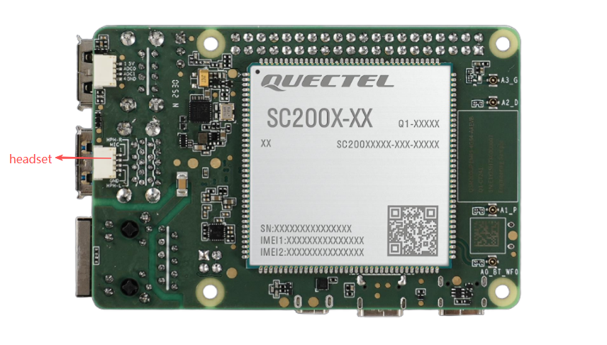

Quectel Pi M1支持的音频接口有耳机(headset)。

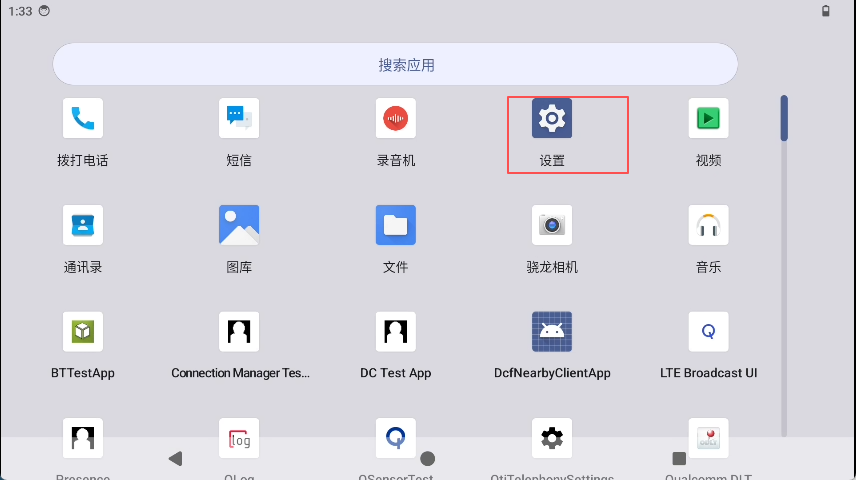

1.从桌面向上滑动进入菜单界面,打开“设置”;

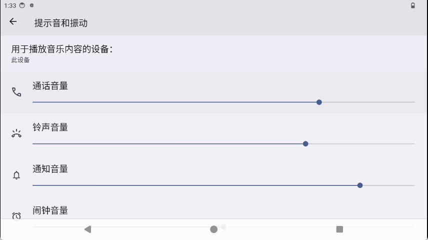

2.点击“提示音和震动”选项卡进行设置。

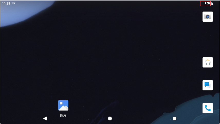

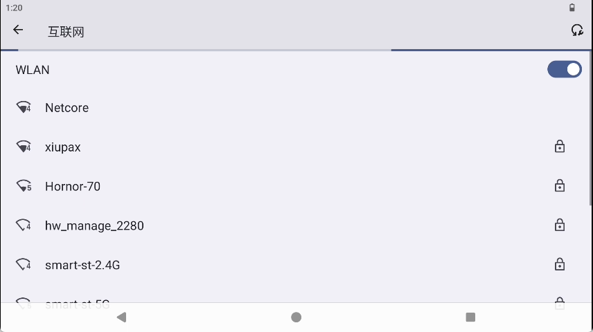

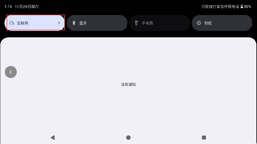

  1. 在Android桌面下滑进入状态栏,点击Wi-Fi右边箭头;
2. 点击“全部”并选择要连接的无线网络;
3. 连接成功后,屏幕右上角将显示Wi-Fi连接图标。

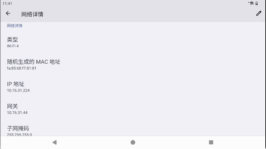

查询网络信息
点击已连接无线网络右侧的选项按钮,可查看相关网络信息。
