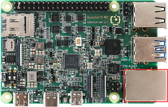

Quectel Pi M1智能主控板自带1个标准RJ45接口,支持10/100/1000 Mbps通信速率的以太网。
以太网对网线的要求:仅支持直连网线,不支持交叉网线。

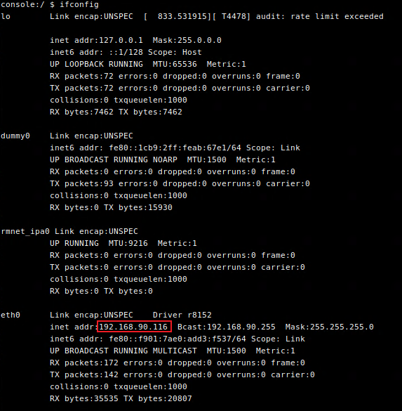

  1. 终端输入ifconfig命令查看网络的接口地址:
    ifconfig
    输出示例:inet addr:后面的192.168.90.116为本机的ip地址。
