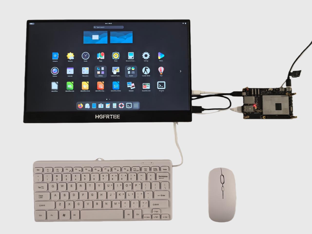

  1. 显示连接
    • 方案1(高清):将 USB-C DP 显示线一端接入单板电脑的 USB&DP 接口,另一端接入显示器的 USB-C 接口;
    • 方案2(兼容):将 HDMI 线一端接入单板电脑的 HDMI 接口,另一端接入显示器的 HDMI 接口。

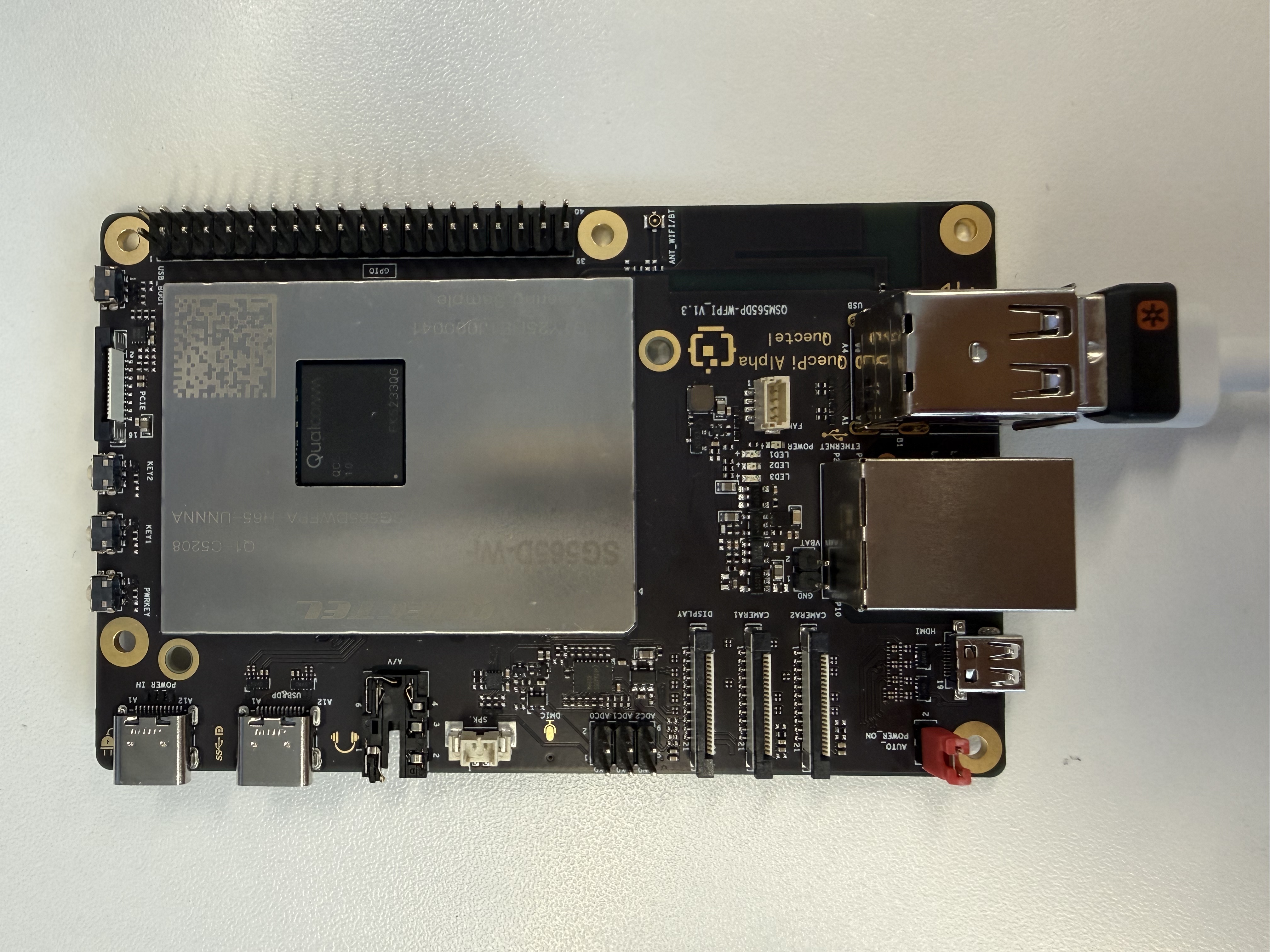

  2. 外设连接:将 USB 键盘、鼠标接入单板电脑的两个 USB-A 接口上;若用无线键鼠,将接收器插入 USB 口即可。

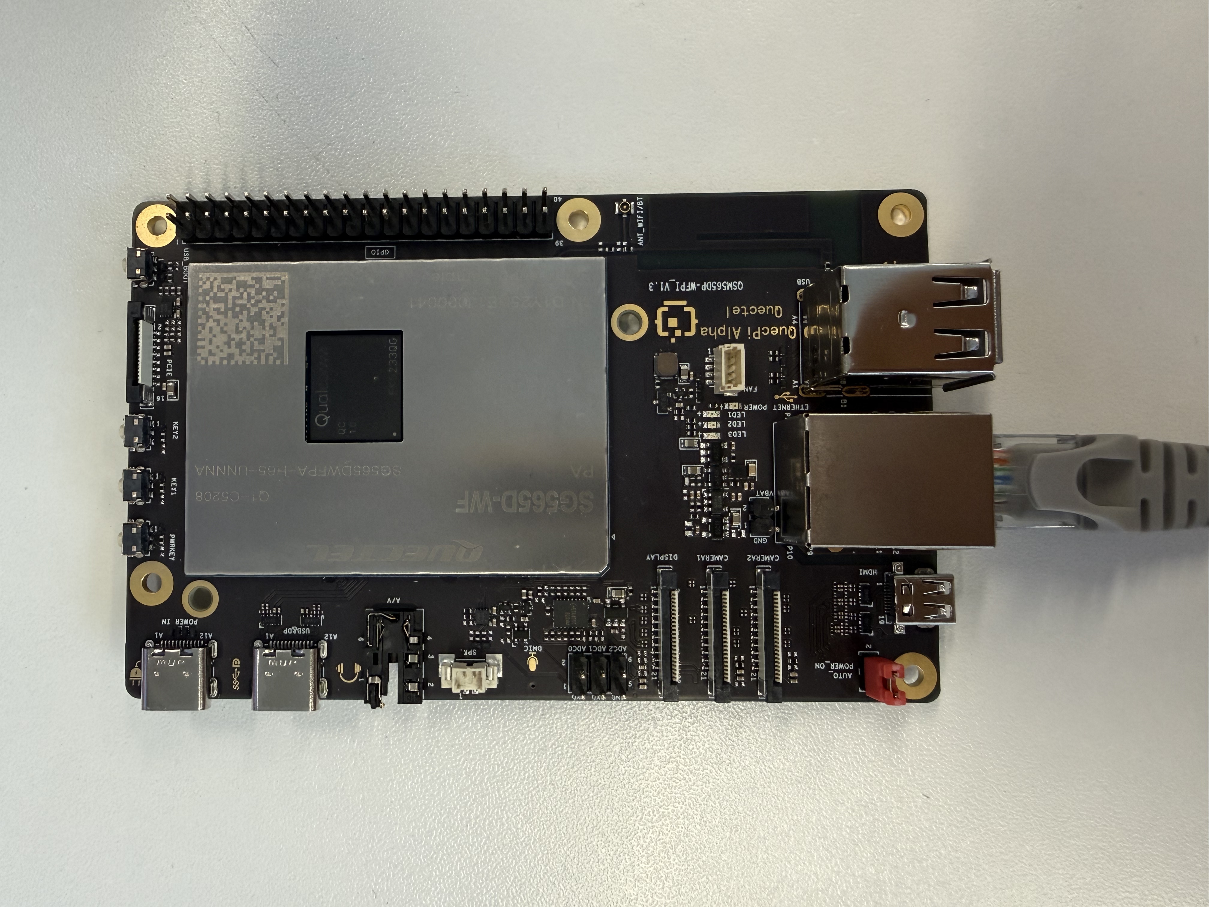

  3. 网络连接:用网线连接单板电脑网口和路由器的 LAN 口即可。

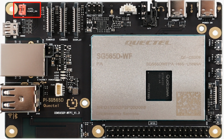

  4. 跳线帽链接:单板电脑左上角标有AUTO_POWER_ON丝印的排针,确保已经用跳线帽短接。

    ⚠️ 若前面硬件连接时,没有将标有AUTO_POWER_ON丝印的排针使用跳线帽短接,则需要先长按单板电脑右侧的PWRKEY按钮,再接通电源,直到系统启动。
