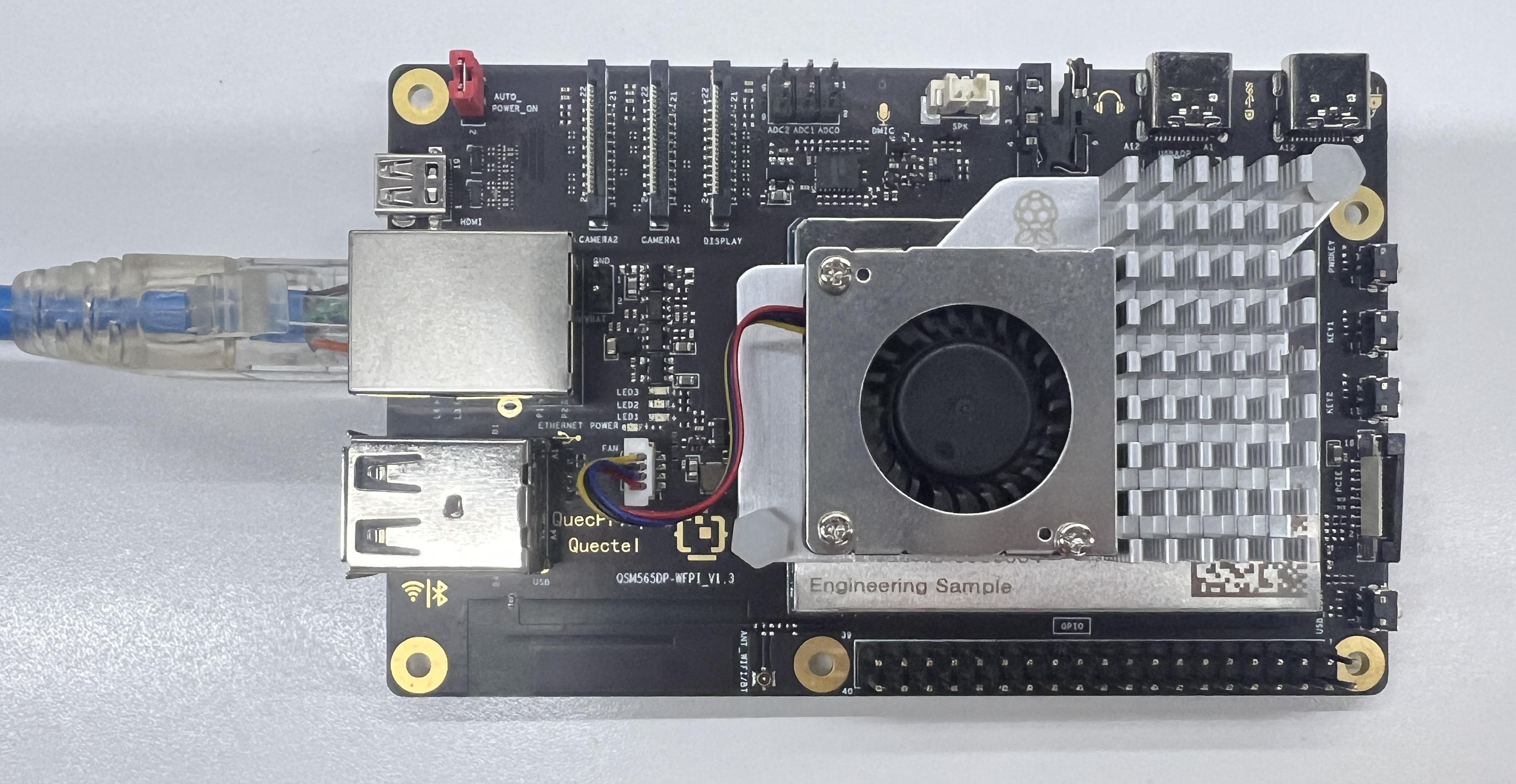

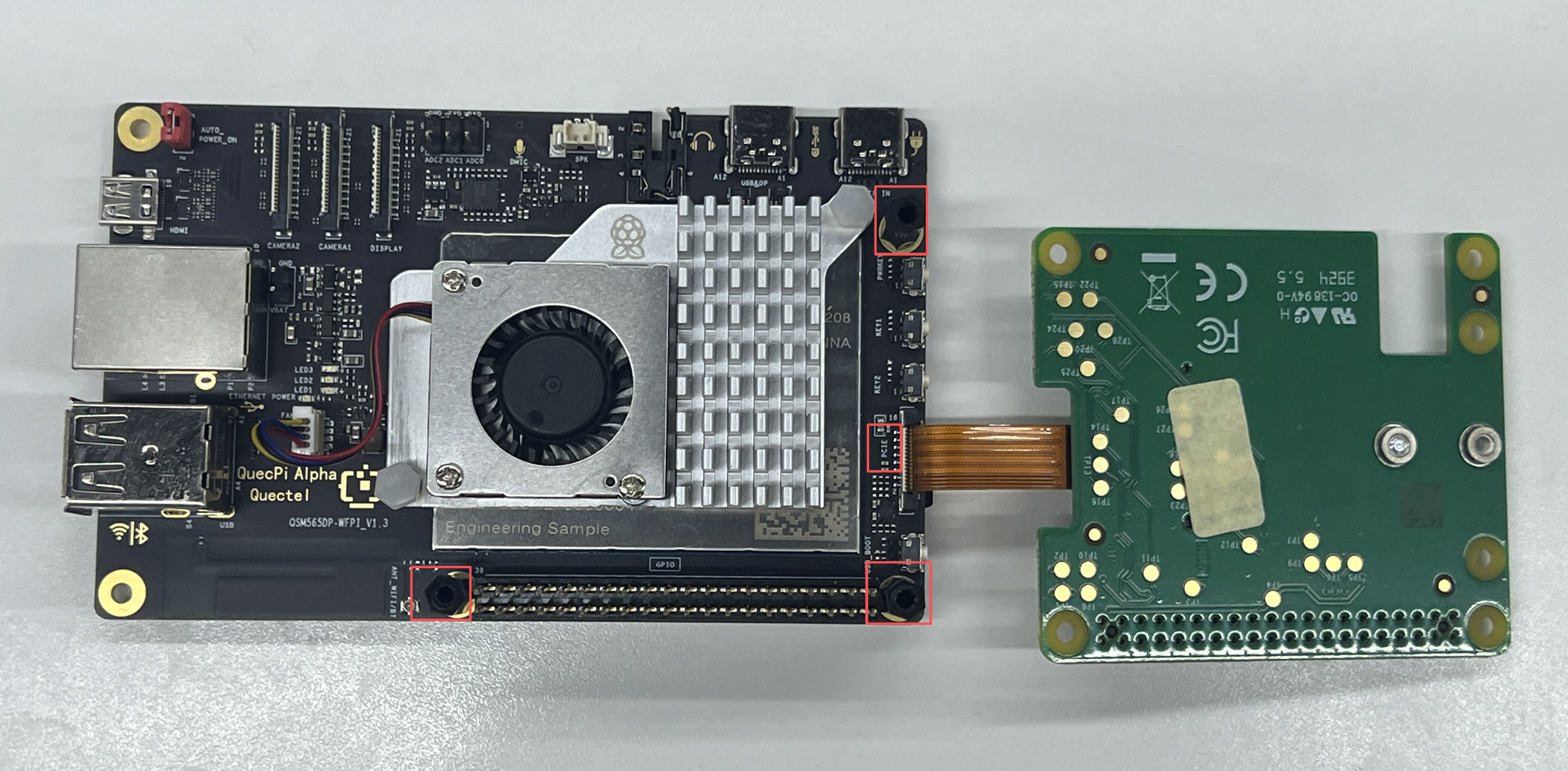

  • 安装CPU散热风扇:先将散热风扇的排线插入单板电脑的FAN插槽中,然后将散热器上的两端固定在单板电脑预留的插孔中,如下:
image-20251017135403315

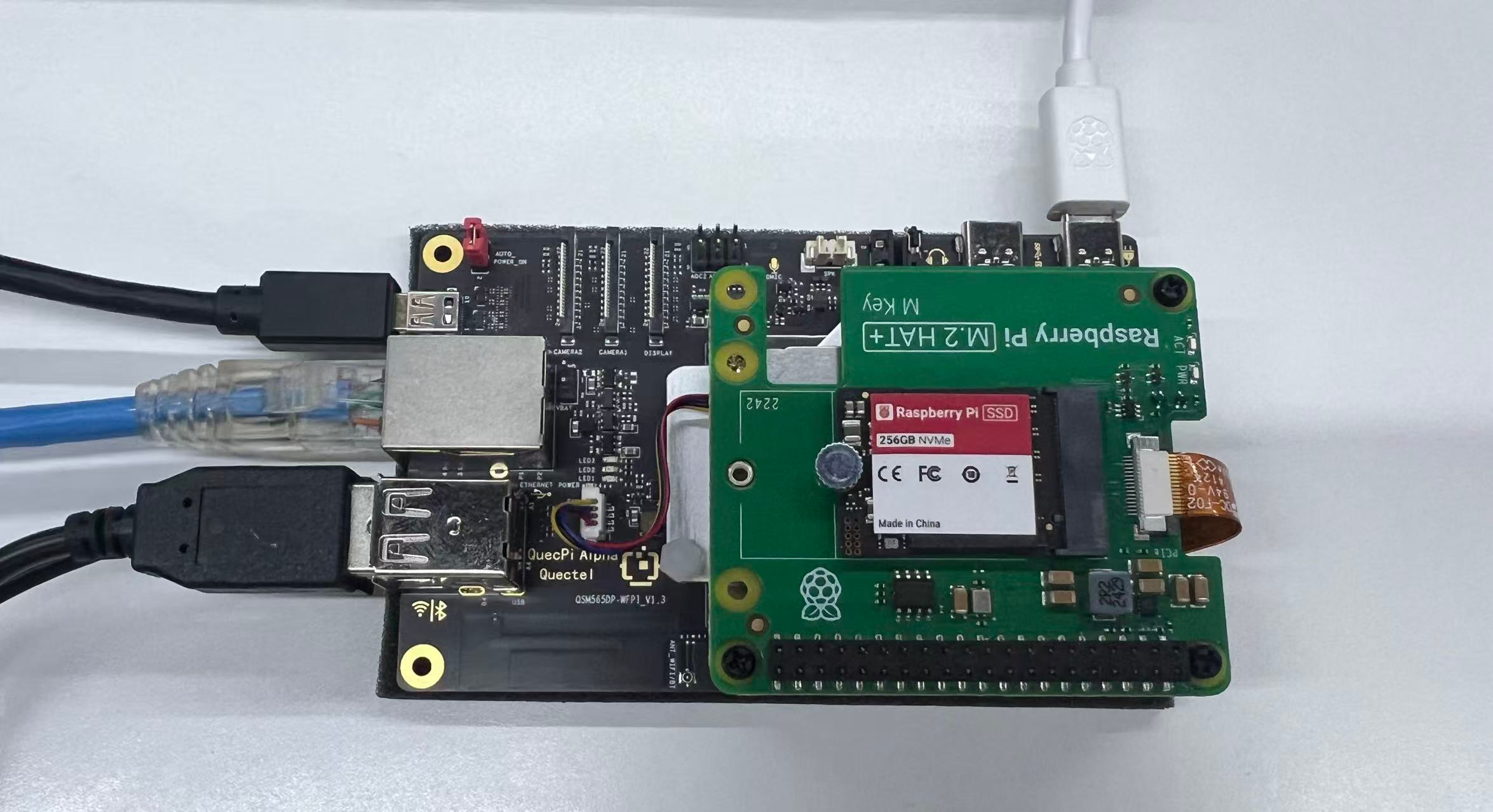

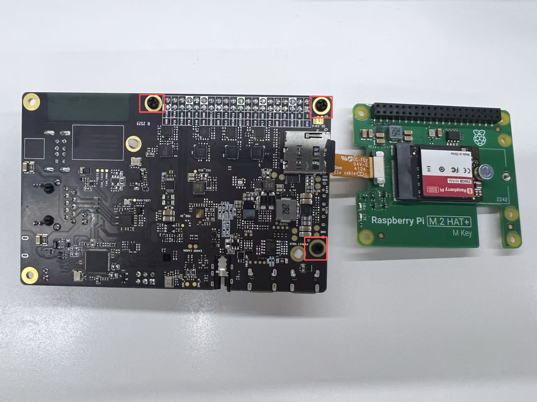

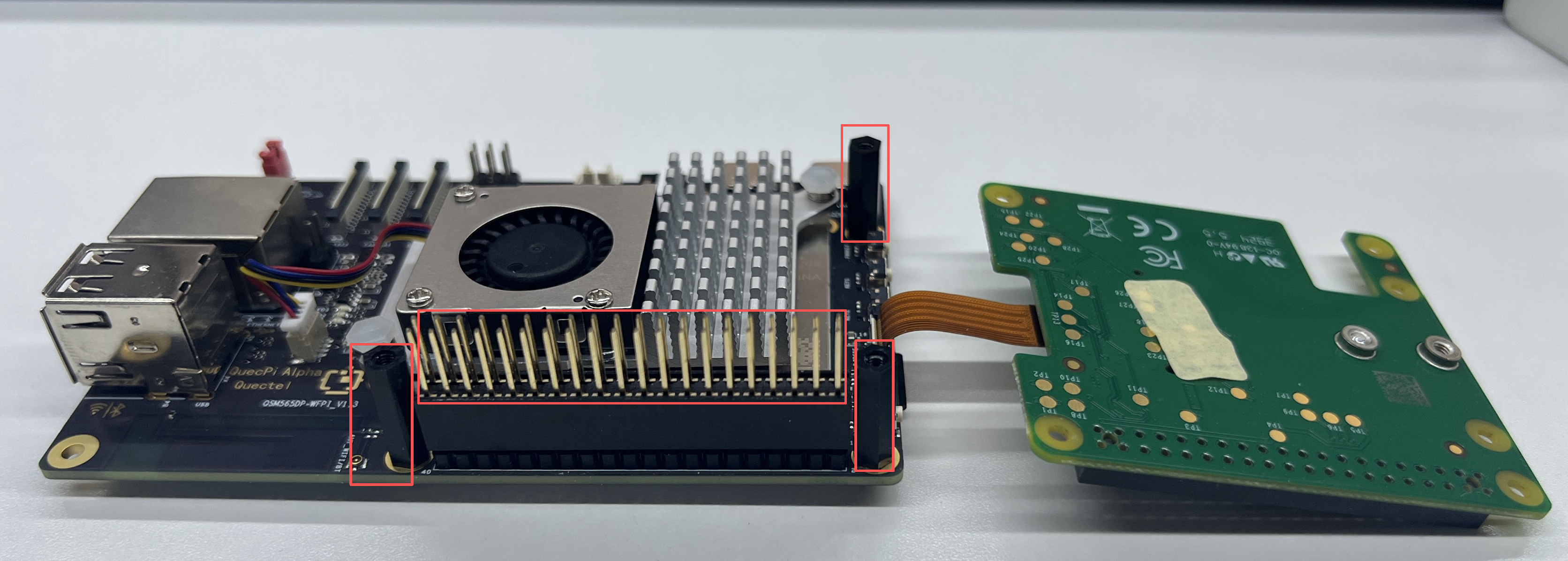

  • 安装SSD固态硬盘:首先安装3个尼龙柱,用3个短螺钉固定尼龙柱底部,然后再安装 GPIO 转接头,用力按压,保证所有的引脚都安装到位,接着再将 PCIe 转接线完全均匀地插入单板电脑的PCle 端口后,从两侧向下推动 PCle 接口的支架,将 PCIe 转接线牢牢固定到位。
安装完成后正面图:
image-20251017154640006
安装完成后背面图:
image-20251017174920100

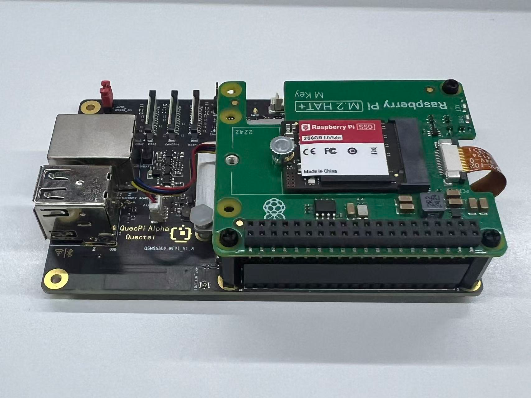

最后将 M.2HAT+ 设置在尼龙柱顶部,并使用3个长螺钉,将 M.2HAT+ 固定到位。
image-20251017170504185

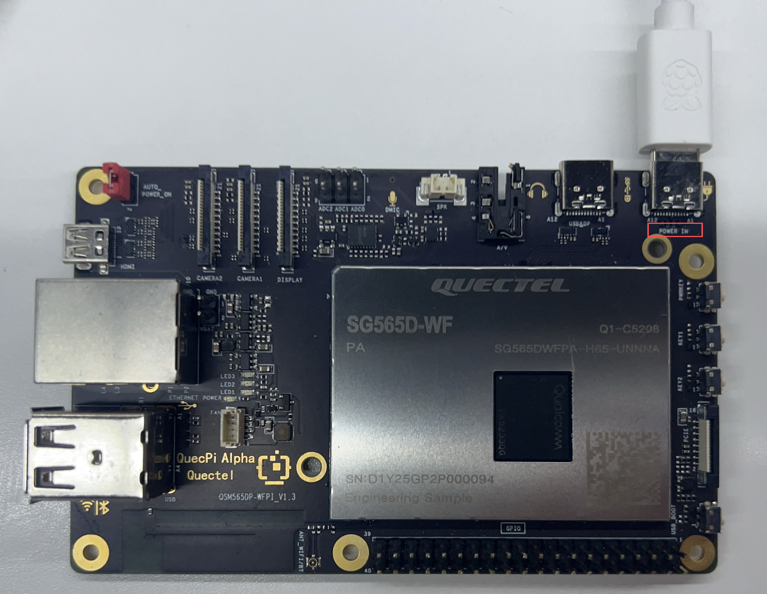

  • 跳线帽连接:单板电脑左上角标有AUTO_POWER_ON丝印的排针,确保已经用跳线帽短接。
image-20251017144330473
  • 供电连接:最后将 USB-A 电源线的 USB-A 端接入电源适配器,USB-C 端接入单板电脑的电源口(通常标注POWER IN)。
image-20251017172353513

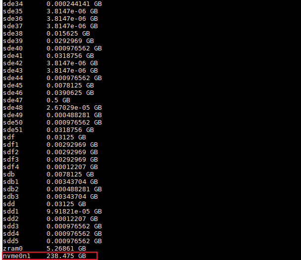

1.先查看每个分区对应的设备
awk 'NR > 2 {printf "%-10s %s\n", $4, $3 / 1024 / 1024 " GB"}' /proc/partitions

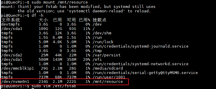

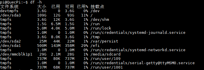

3.查看当前挂载情况(若/mnt/resource下已有挂载点则需要先卸载该挂载点 )
df -h
image-20251016172803110

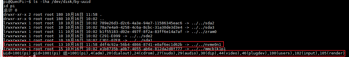

4.查看对应分区的UUID及用户的uid和gid
ls -lha /dev/disk/by-uuid
id 用户名
image-20251016200316142

  • 挂载设备
sudo mount /mnt/resource
image-20251016201719605

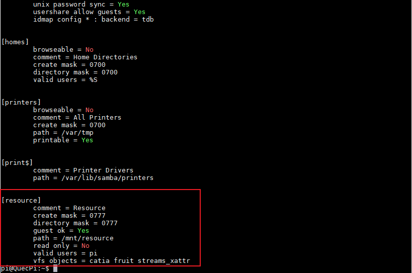

  • 查看配置是否正确
sudo testparm -s

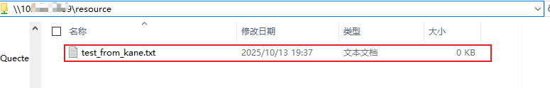

  • 测试挂载文件夹是否有相关权限,输入下面命令,测试文件出现则证明可以对该文件夹进行相关操作了
sudo -u 用户名 touch /mnt/resource/test_from_kane.txt

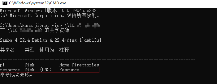

  • 在Windows CMD中测试下测试Samba共享连通性,有自定义的resource文件夹即证明NAS服务器搭建成功
net view \\[NAS_IP]

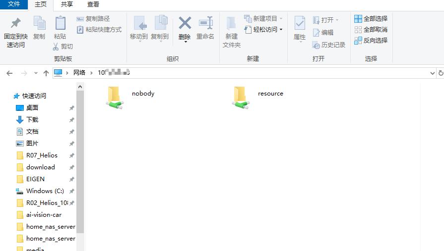

  • 接着在控制台输入ip address命令查询单板电脑的ip地址。
  • 打开Windows文件资源管理器,在搜索栏输入"\\+单板电脑的ip地址",按下回车后,可以看到两个共享文件夹。
image-20251018113304151
  • 在windows文件资源管理器上打开 resource 文件夹后,用户就可以直接在挂载文件夹下进行添加、删除、修改等操作了。

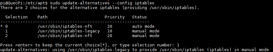

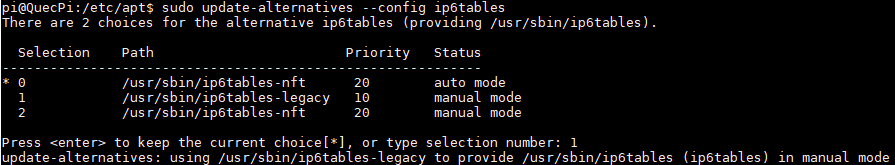

  • 配置iptables 规则
检查当前使用的 iptables 版本,如果出现“no alternatives for iptables”,则需要安装 iptables-legacy。
sudo update-alternatives --config iptables
输入命令后显示:
可以看到我们的PI开发板使用的是iptables-nft策略, 在控制台提示中输入1(对应 /usr/sbin/iptables-legacy)并按下Enter键。
同理,输入下面命令切换 ip6tables,并在控制台提示中输入 1(对应 /usr/sbin/ip6tables-legacy)按下Enter键完成配置。
sudo update-alternatives --config ip6tables

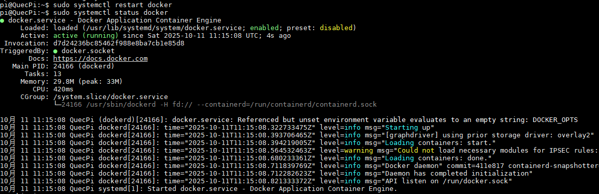

  • 启动 Docker 服务
sudo systemctl start docker
sudo systemctl enable docker
  • 检查 Docker 服务状态
sudo systemctl status docker
启动成功后如下:

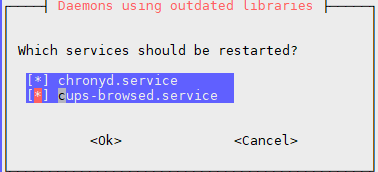

  • 安装完整的wget
sudo apt install wget -y
出现下面的选项框后,直接回车即可。

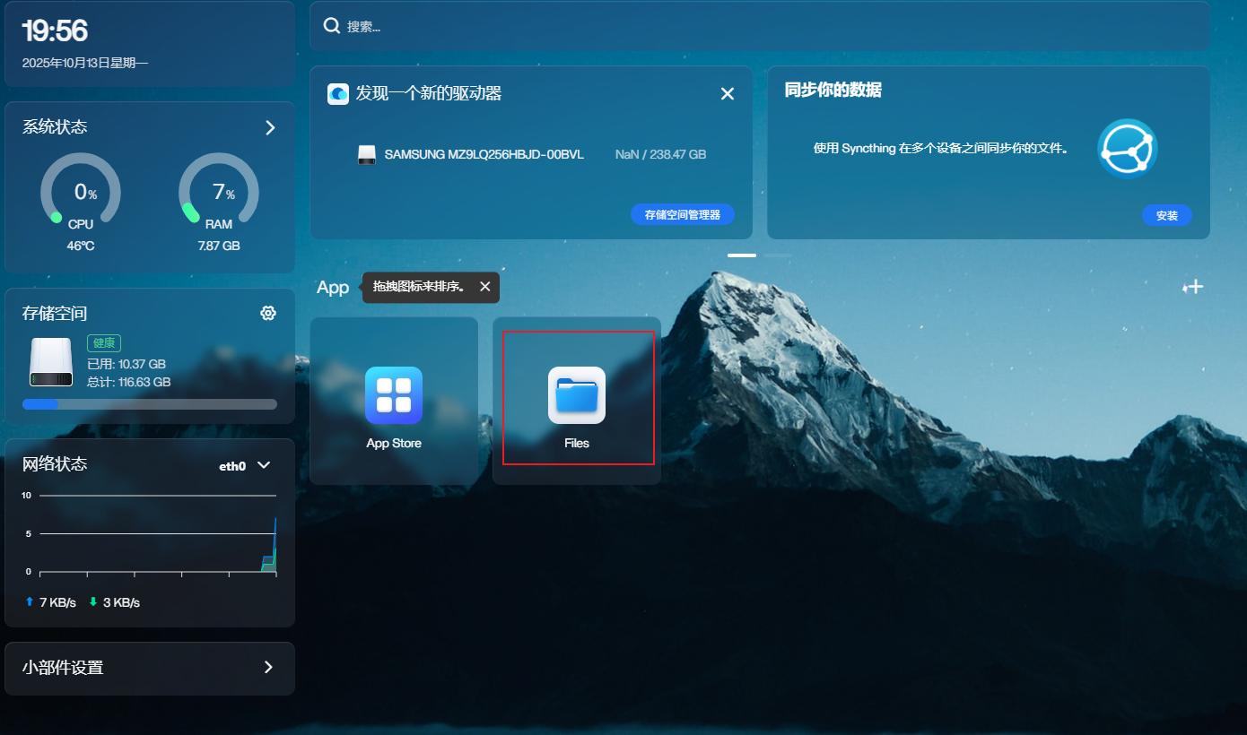

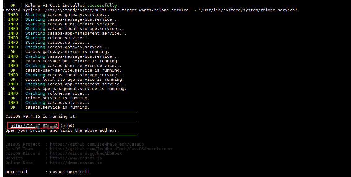

  • 安装casaos服务
curl -fsSL https://get.casaos.io | sudo bash
复制安装成功后框红地方的网址至浏览器打开。

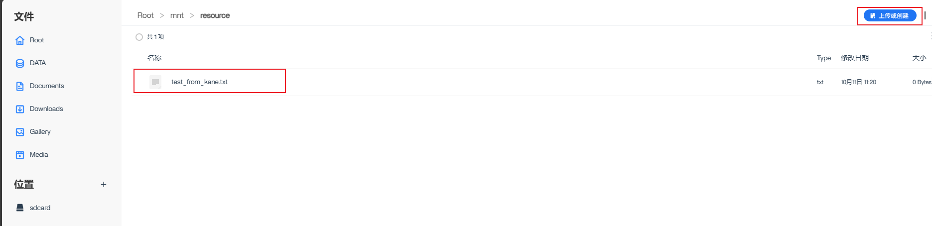

创建用户后登录进去点击Files,在Root目录下找到NAS服务器挂载的文件夹后,您就可以直接在这里进行上传、删除、修改等操作了。
