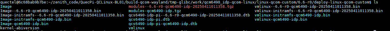

内核镜像生成路径:work 目录下临时缓存:build-qcom-wayland/tmp-glibc/work/qcm6490_idp-qcom-linux/linux-qcom-custom/6.6-r0/deploy-linux-qcom-custom/
Yocto 将上面目录的内核镜像文件复制到 build-qcom-wayland/tmp-glibc/deploy/images/qcm6490-idp/,为了方便打包内核镜像文件,执行后续流程,脚本会从此目录下获取内核镜像。
