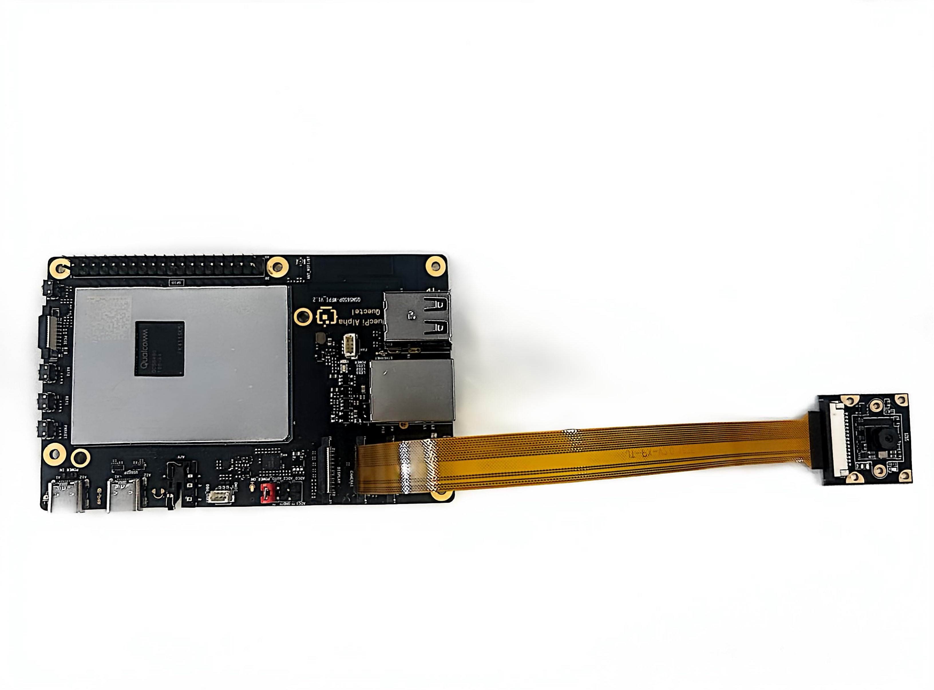

摄像头连接
按照下图进行连接,连接时向上拉开连接器的黑色锁扣部分,将 FPC 排线插入第一个 CSI 卡槽,注意金属接触面朝向板内金属接触面,按下锁扣,确认 FPC 排线稳定没有松动。
