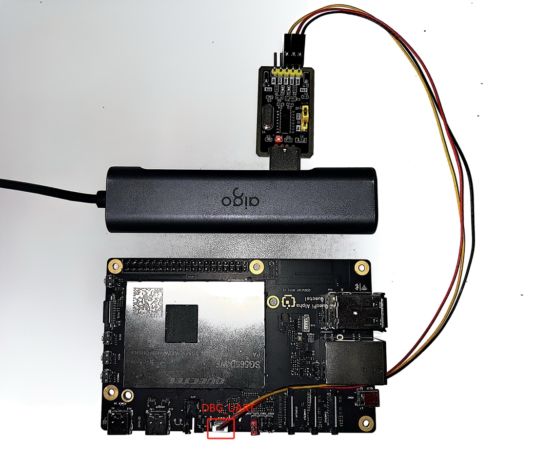

PI-SG565D 单板电脑与 PC 机连接
开发过程中,一般是通过串口与 PI-SG565D 进行信息交互,需要在 PI-SG565D 上找到“DBG_UART”丝印字样的座子(调试串口),然后将 USB 转串口模块的杜邦线连接到 PI-SG565D 的调试串口上(从左到右依次是:TX/GND/RX),另一端接电脑主机 USB 接口(或者 USB HUB 的 USB 接口)。
PCB 上串口接线示意图如下:
1.黑色线接到 USB 转串口模块模块的 GND。
2.红色线接到 USB 转串口模块模块的 RX。
3.黄色线接到 USB 转串口模块模块的 TX。

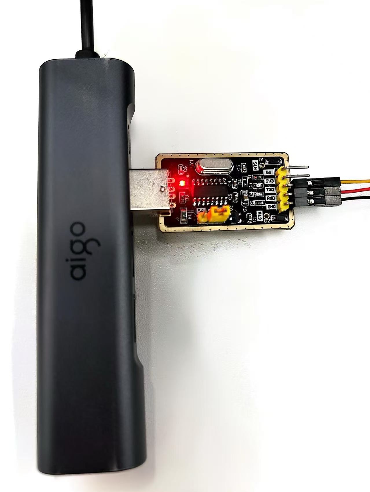

4.跳线盖帽到 3.3V 电压上,示意图如下:
