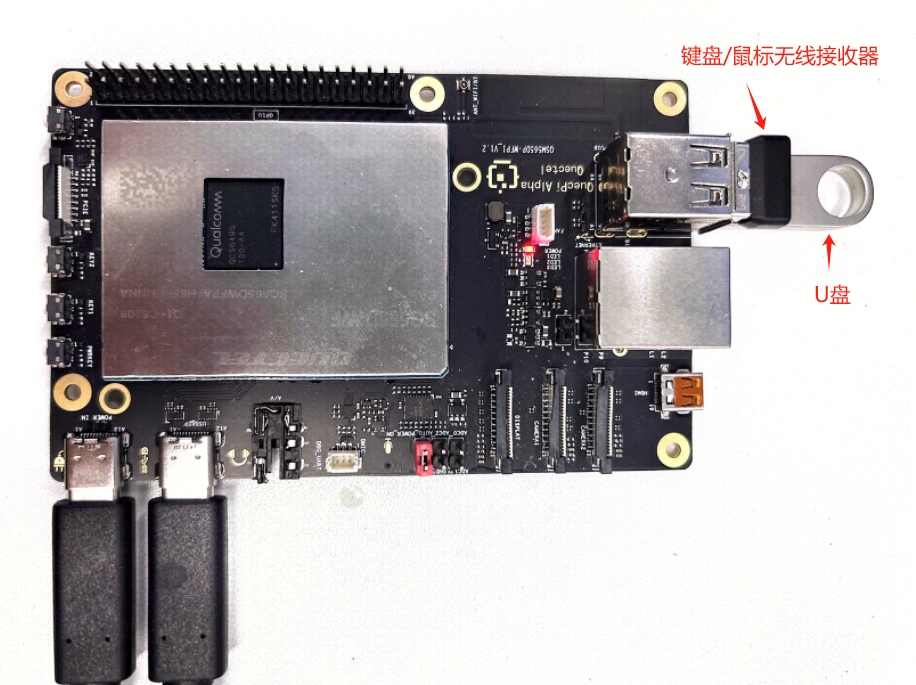

USB Host 是指能够控制和管理 USB 设备的系统或硬件,它负责为连接的 USB 设备(如U盘、键盘、鼠标等)提供电源、数据传输和管理功能。以下是一些常见的 USB Host 的功能和应用场景。
插入示例:
U 盘挂载
当 U 盘插入到 PI-SG565D 上的 USB Host 上时,系统检测到一个USB 闪存盘,并已成功初始化为存储设备。通过 dmesg -n 8 查看日志:

键盘、鼠标
当 Logitech USB 无线接收器插入到 PI-SG565D 上的 USB Host 上时,键盘鼠标可以正常使用。具体细节可以通过 dmesg -n 8 查看日志,显示了一个 Logitech USB 无线接收器(型号 046D:C534,罗技键盘/鼠标套装)被 Linux 系统成功识别并初始化的过程。
