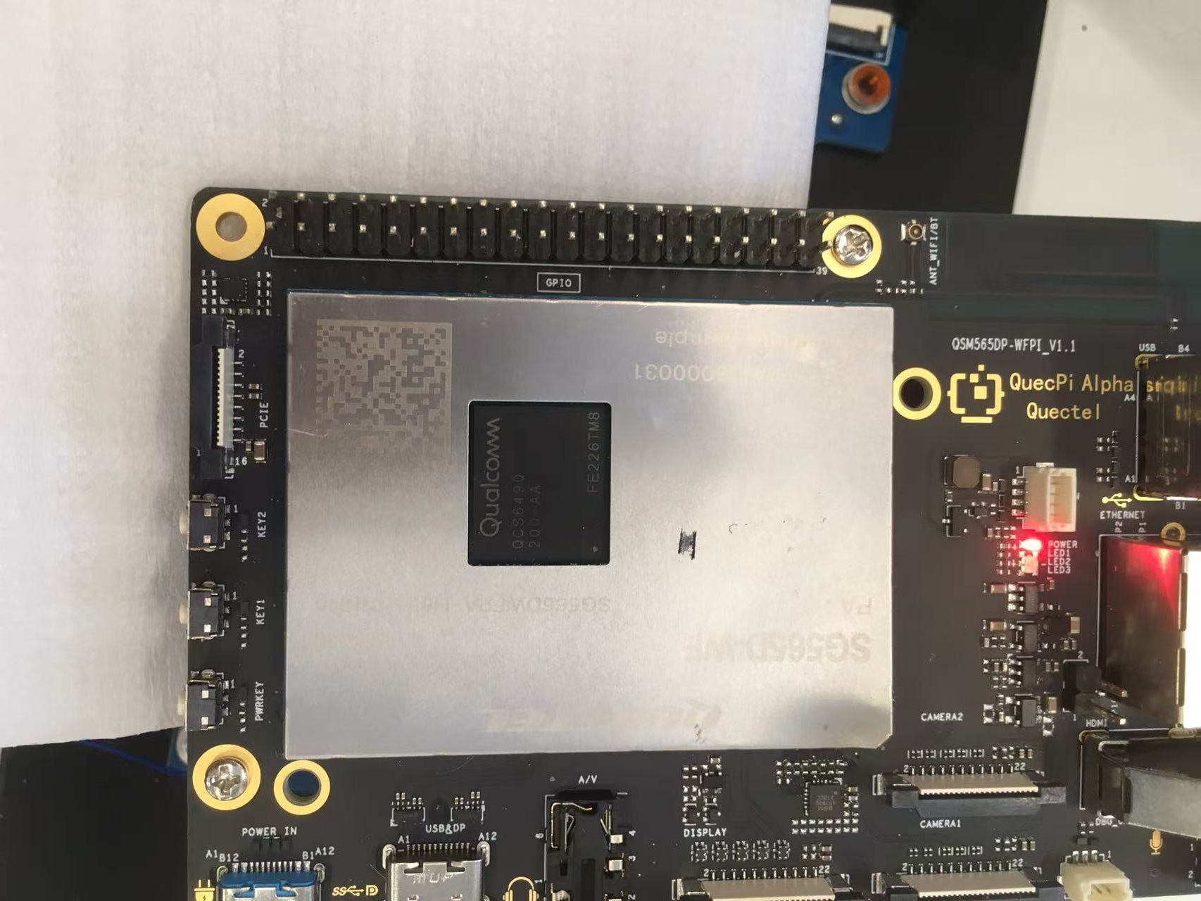

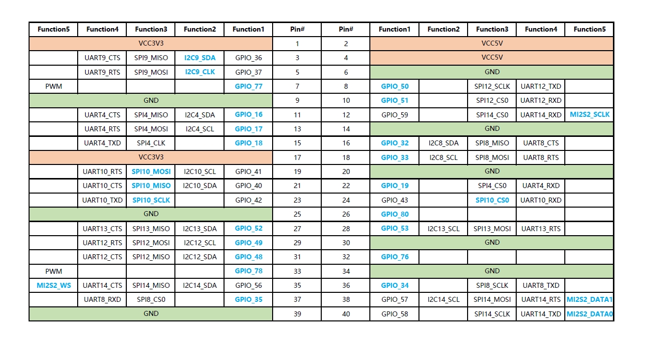

40PIN 扩展接口测试
40PIN 中部分低速接口(i2c9/spi10/uart12_2w/i2c13/spi14)配置文件位于 /etc/quecpi_config/quecpi_config.ini,配置步骤为:
  1. 修改 quecpi_config.ini 配置
  2. 应用配置
quecpi_config 40pin set
  1. 重启生效

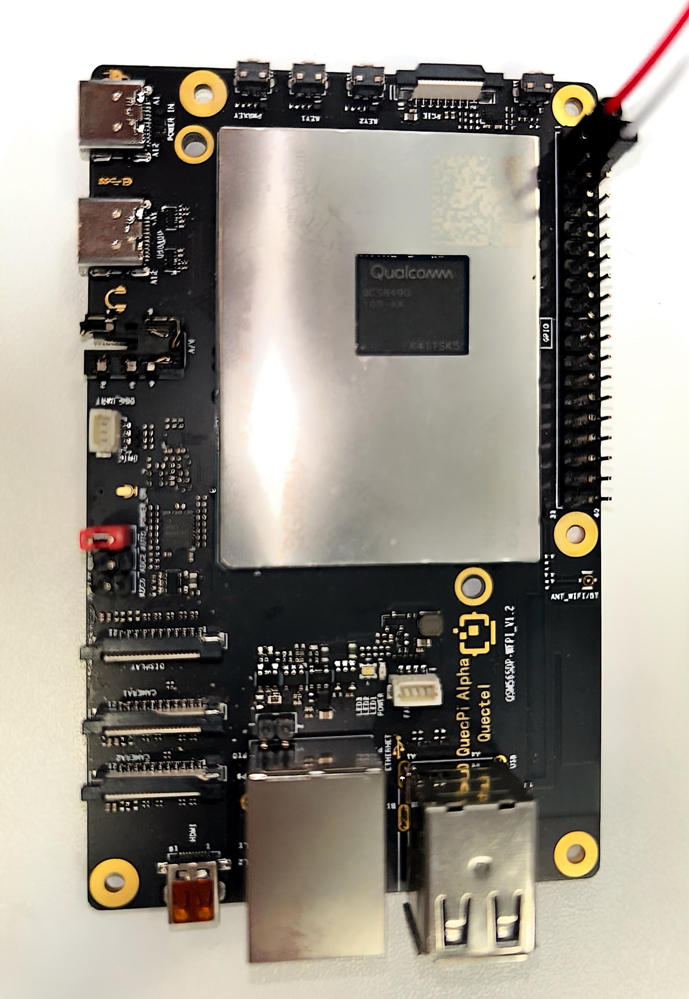

GPIO 测试

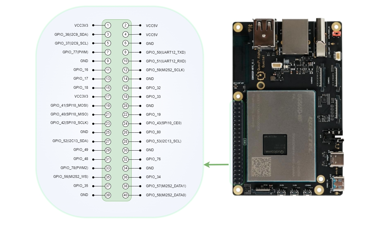

选取一个 40pinGPIO 引脚来测试 GPIO 功能,例如选取 40pinpin3 引脚进行测试,pin3 对应的 gpio_num36。各引脚对应的 gpio_num 信息可以从引脚映射表中查找。
连接示意图,其中红色线接万用表正极,白色线接万用表负极:
使用 SHELL 命令控制
系统已默认启用 lgpiod 服务,依次执行如下命令来测试 40pinpin3 引脚的 gpio功能:
  • rgs c 999 go 4 #使用 go 命令打开文件 /dev/gpiochip4
  • rgs c 999 gso 0 36 #使用 gso 命令设置 gpio 36 为输出模式,这条命令里的 0 是上一条命令的返回内容,根据实际情况修改
  • rgs c 999 gw 0 36 0 #设置 gpio 36 为低电平,这个时候测试引脚电压值为 0V
  • rgs c 999 gw 0 36 1 #设置 gpio 36 为高电平,这个时候测试引脚电压值为 3.3V

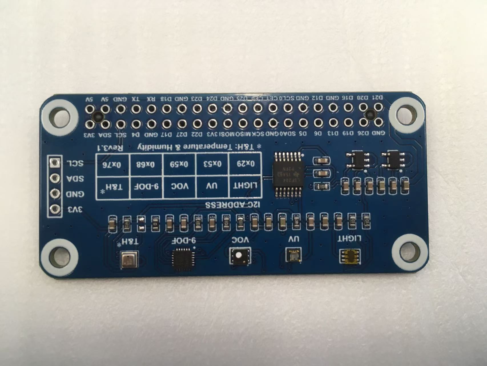

40PINpin3pin5 默认是 I2Cdataclock 引脚,对应设备节点 /dev/i2c9,若节点没出来可以先使用本章开头部分的 quecpi_config 进行配置使能。
测试 I2C 接口需要外接一个 I2C 设备,这里选择微雪环境传感器扩展板,通过 40pin 接口进行连接。
连接示意图:
微雪环境传感器扩展板
QuecPi 40PIN引脚
插上环境传感器扩展板的PI-SG565D
使用 C 代码控制
测试步骤:

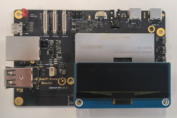

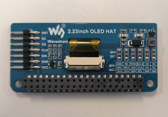

使用微雪 2.23OLED 显示器测试40pin中的SPI功能,对应设备节点 /dev/spi10,若节点没出来可以先使用本章开头部分的 quecpi_config 进行配置使能。
连接示意图:
微雪环境传感器扩展板
QuecPi 40PIN引脚
测试步骤:
  • wget http://www.waveshare.net/w/upload/c/c5/2.23inch-OLED-HAT-Code.7z #下载微雪提供的源码
  • 7z x 2.23inch-OLED-HAT-Code.7z #解压源码
  • cd 2.23inch-OLED-HAT-Code/Without\ scrolling/Raspberry\ Pi/SPI/c #切换到源码目录
  • 按照下列补丁的内容修改源码:
    diff -r -u "2.23inch-OLED-HAT-Code/Without scrolling/Raspberry Pi/c/examples/main.c" quecpi/c/examples/main.c
    --- "2.23inch-OLED-HAT-Code/Without scrolling/Raspberry Pi/c/examples/main.c"	2023-12-20 03:19:38.000000000 +0000
    +++ quecpi/c/examples/main.c	2025-08-15 07:34:39.959415415 +0000
    @@ -17,10 +17,13 @@
         char value[10]={'0', '1', '2', '3', '4', '5', '6', '7', '8', '9'};
         time_t now;
         struct tm *timenow;
    -    if(DEV_ModuleInit() != 0) {
    -		return -1;
    +    extern int GPIO_Handle;
    +    extern int SPI_Handle;
    +    GPIO_Handle = lgGpiochipOpen(4); if (GPIO_Handle < 0) { printf( "gpiochip4 Export Failed\n"); return -1; }
    +    lgGpioClaimOutput(GPIO_Handle, 0, 119     , LG_LOW); //enable OLED_DC mode
    +    lgGpioClaimOutput(GPIO_Handle, 0, OLED_RST, LG_LOW);
    +    lgGpioClaimOutput(GPIO_Handle, 0, OLED_DC , LG_LOW);
    +    SPI_Handle = lgSpiOpen(10, 0, 10000000, 0);
         SSD1305_begin();
         SSD1305_bitmap(7, 0, waveshare_ch,112,32);
         SSD1305_display();
    Only in quecpi/c/lib/Config: .DEV_Config.h.un~
    diff -r -u "2.23inch-OLED-HAT-Code/Without scrolling/Raspberry Pi/c/lib/Config/DEV_Config.h" quecpi/c/lib/Config/DEV_Config.h
    --- "2.23inch-OLED-HAT-Code/Without scrolling/Raspberry Pi/c/lib/Config/DEV_Config.h"	2023-12-20 03:23:11.000000000 +0000
    +++ quecpi/c/lib/Config/DEV_Config.h	2025-08-15 07:32:05.844626084 +0000
    @@ -41,8 +41,8 @@
     //OLED Define
     #define OLED_CS         8
    -#define OLED_RST        25
    -#define OLED_DC         24
    +#define OLED_RST        19
    +#define OLED_DC         33
  • 编译: make

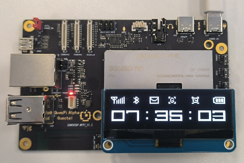

  • 运行: ./main
  • 运行效果如下图:

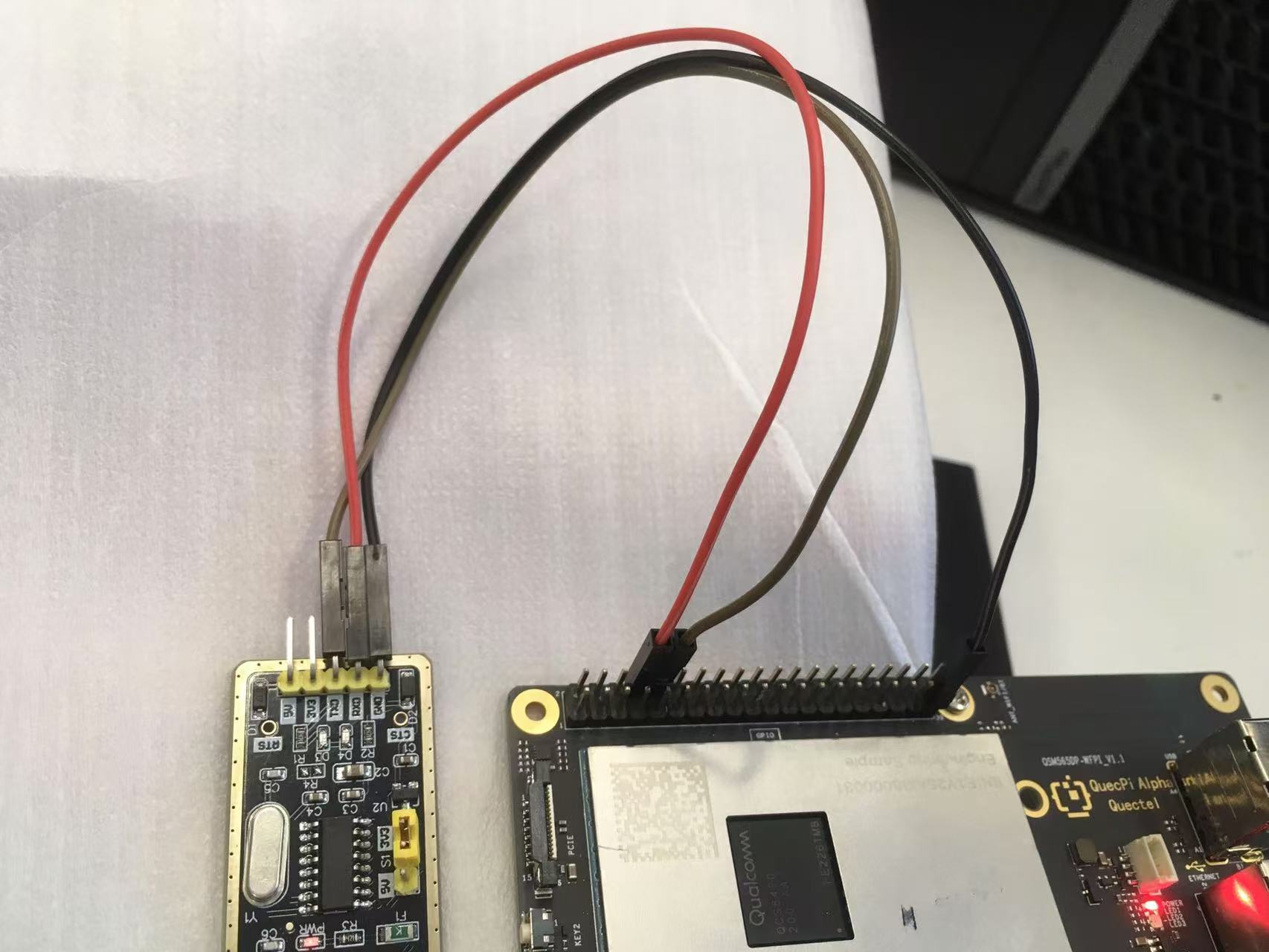

40PINpin8pin10 默认配置为 uart 功能,对应设备节点 /dev/ttyHS2,若节点没出来可以先使用本章开头部分的 quecpi_config 进行配置使能。
将电脑的 USB 转串口的 rxpin8txpin10
连接示意图: ![](./images/quecpi-40pin-pin8.jpg)
