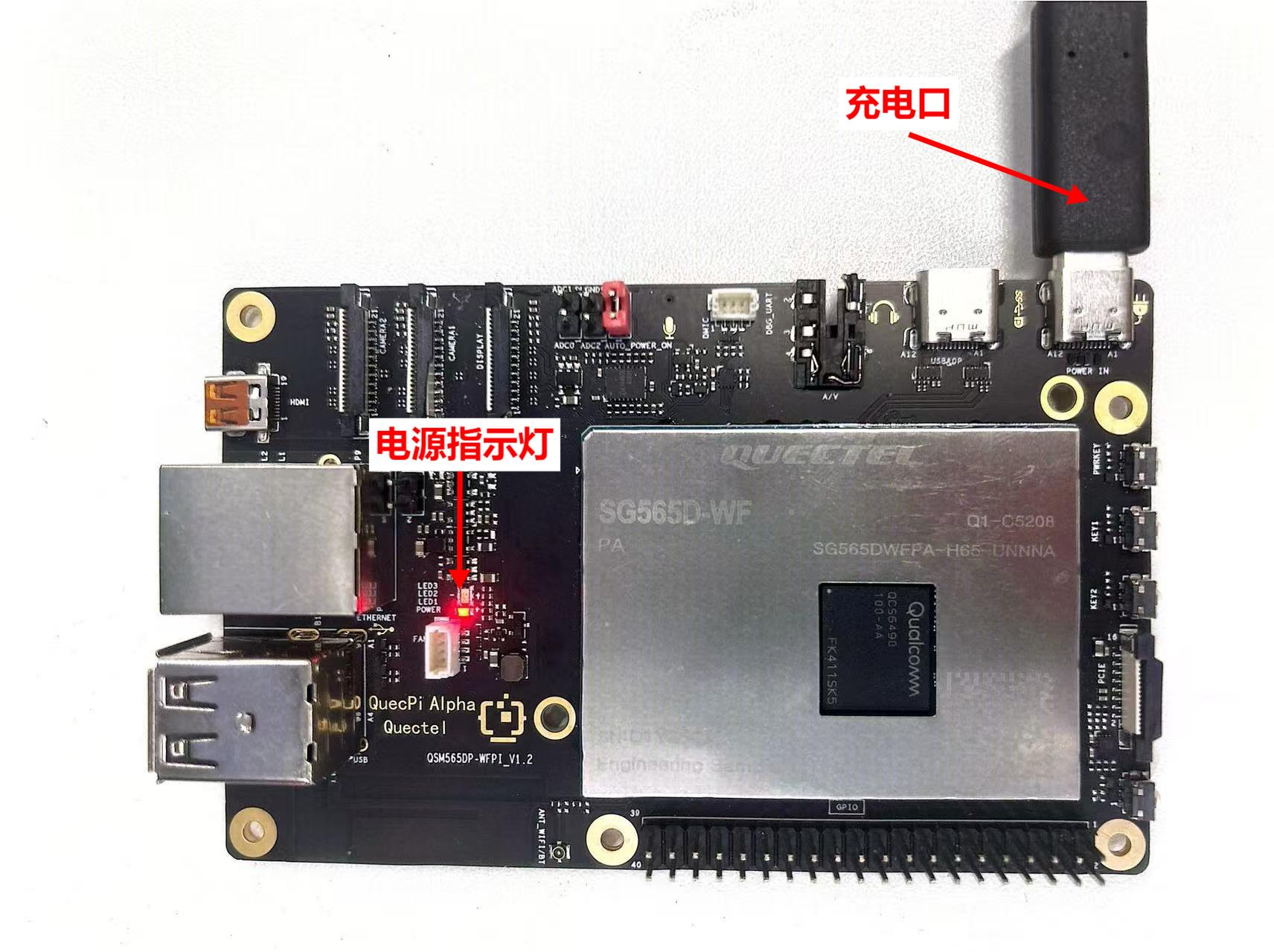

3.上电
充电头正常插入有电的插座中,另一端充电线 TYPE-C 直接插入带有“POWER IN”的丝印接口里,完成上电后,POWER 指示灯会红色亮起,检查是否可以正常供电,如下图箭头所示:
