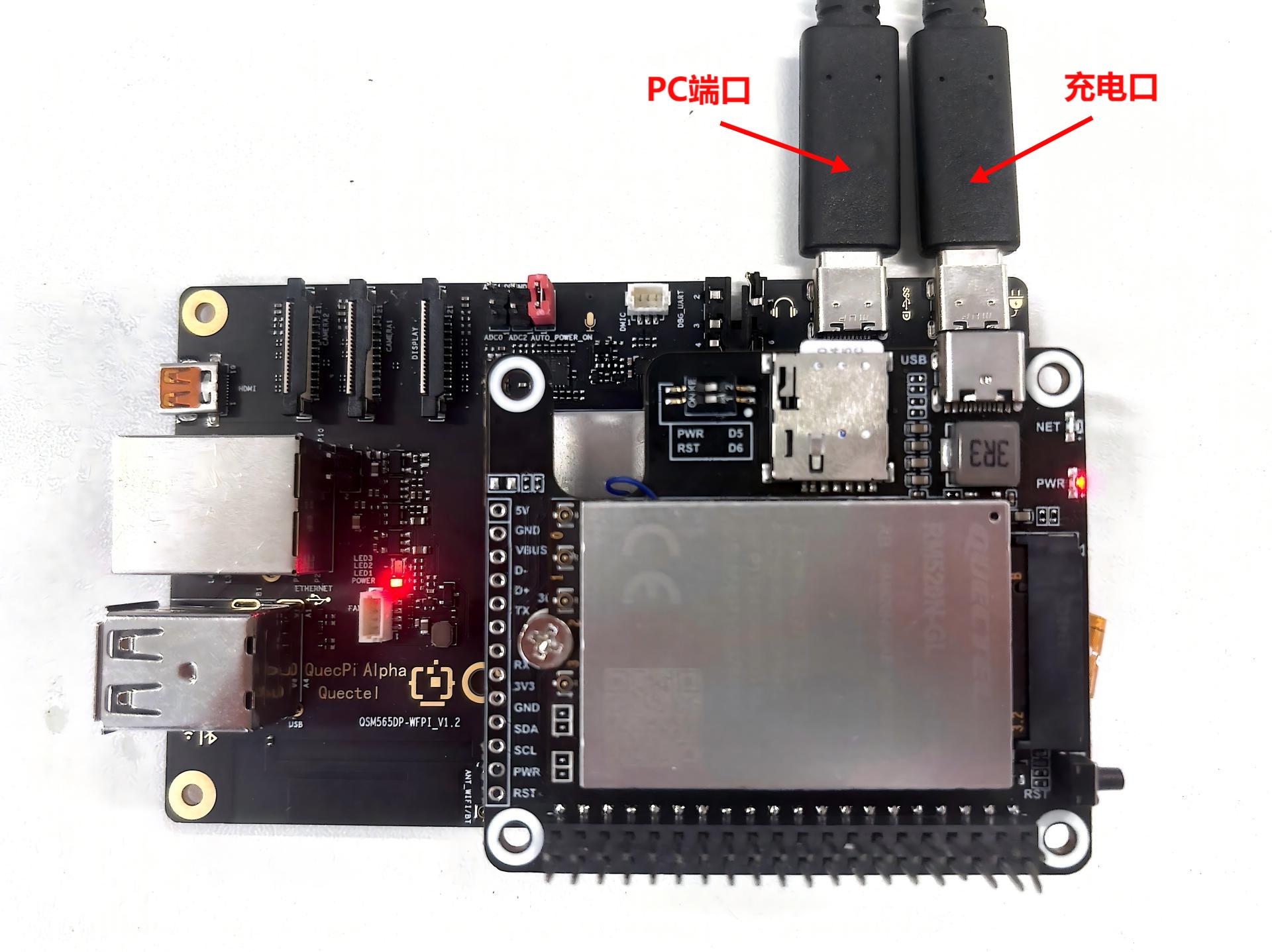

使用PCIE直通转接卡, 需要把模块设置成PCIE-EP模式, 这样才能和PI-SG565D的PCIE接口通信 ,安装模块驱动后 ,通过转接板的USB口连接到5G模块, 输入AT指令, 将其切换到PCIE-EP模式。
1.使用一根TYPE-C To USB接入windows电脑(此时您可能需要安装驱动,驱动文件由模块技术支持提供,请按照对应模组选择合适的驱动文件安装)。
2.使用串口工具,打开模组AT端口
可以在设备管理器上查看端口,出现“Quectel USB AT Port(COM***)”端口。
AT+QCFG="data_interface",1,0
AT+QCFG="pcie/mode",0
AT+QCFG="usbnet",2
AT+CFUN=1,1
执行完指令, 拔掉PC端口USB, 重新给QuecPI上电之后, 通过shell口使用如下命令, 判断设备是否正常识别并连接。

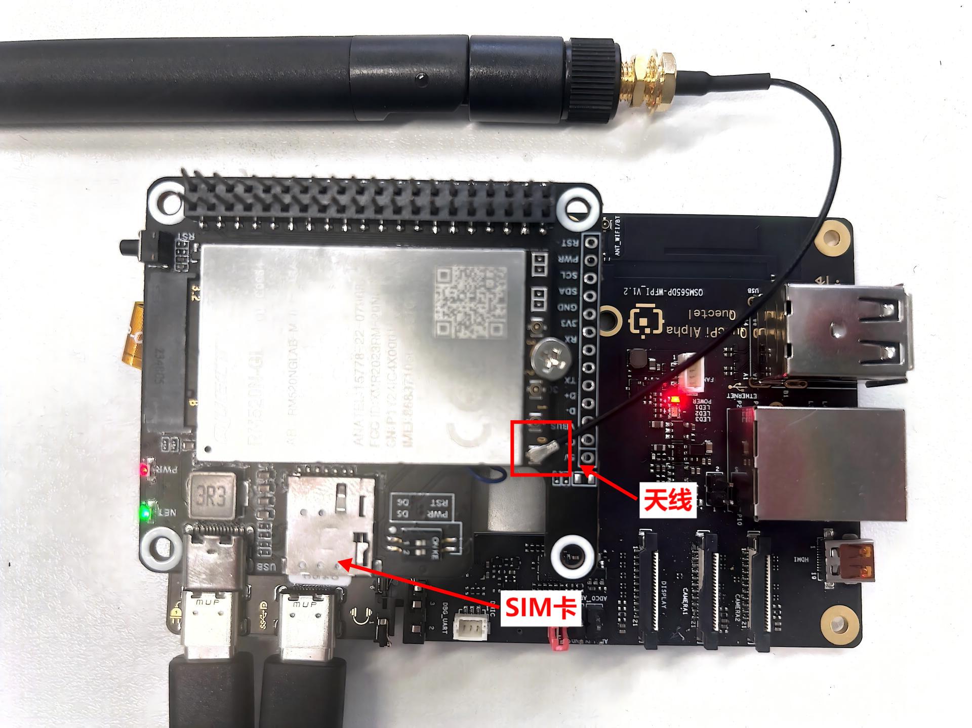

使用quectel-CM工具进行拨号上网,首先为5G模块连接天线,插入SIM卡, 避免信号较差无法注网。
确认无误后,直接后台运行quectel-CM指令进行拨号。
