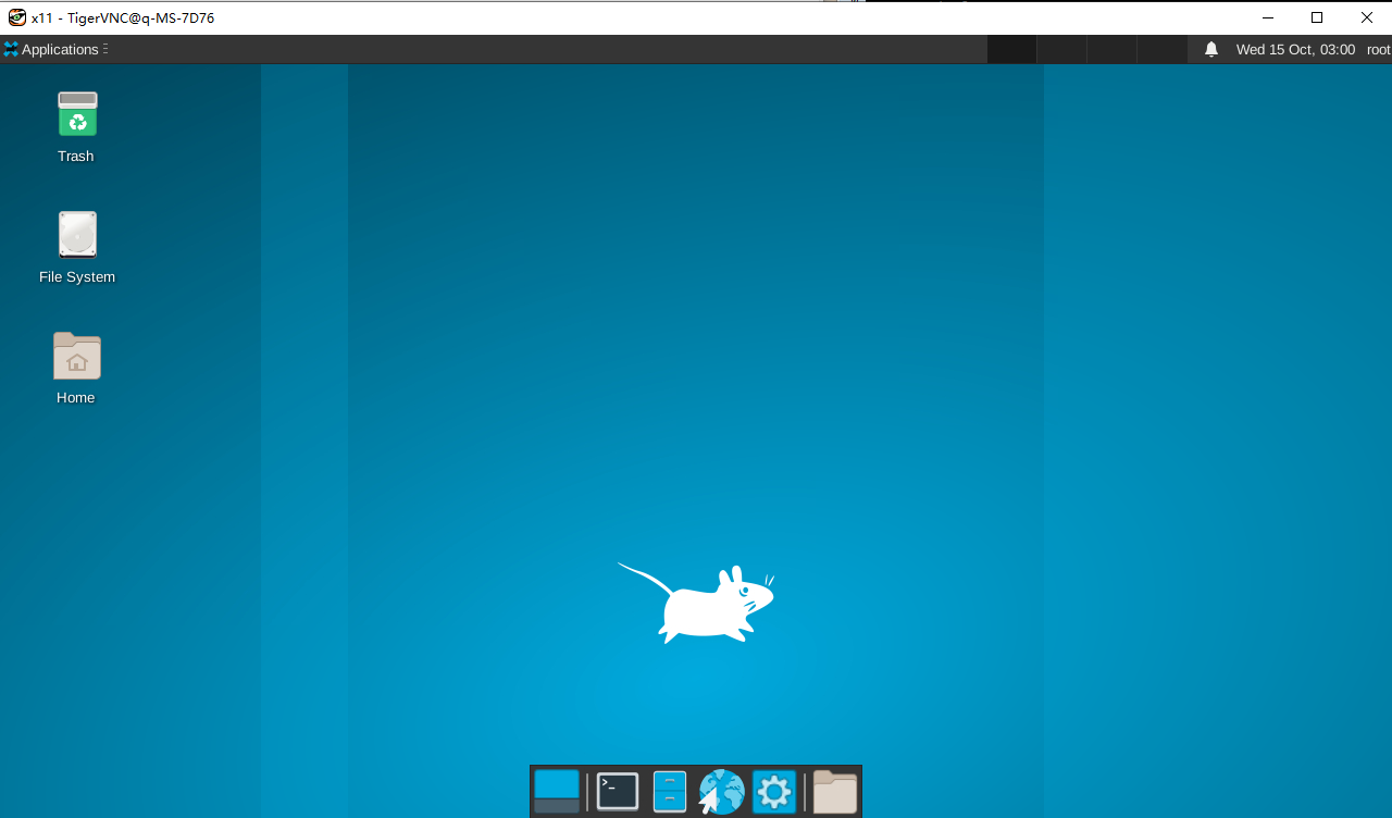

4.测试连接
# 从其他电脑连接,按提示输入密码即可登录
# 例如 vncviewer 10.66.82.*:5901
vncviewer <设备 IP 地址>:5901
- 连接成功后,你将会看到以下画面

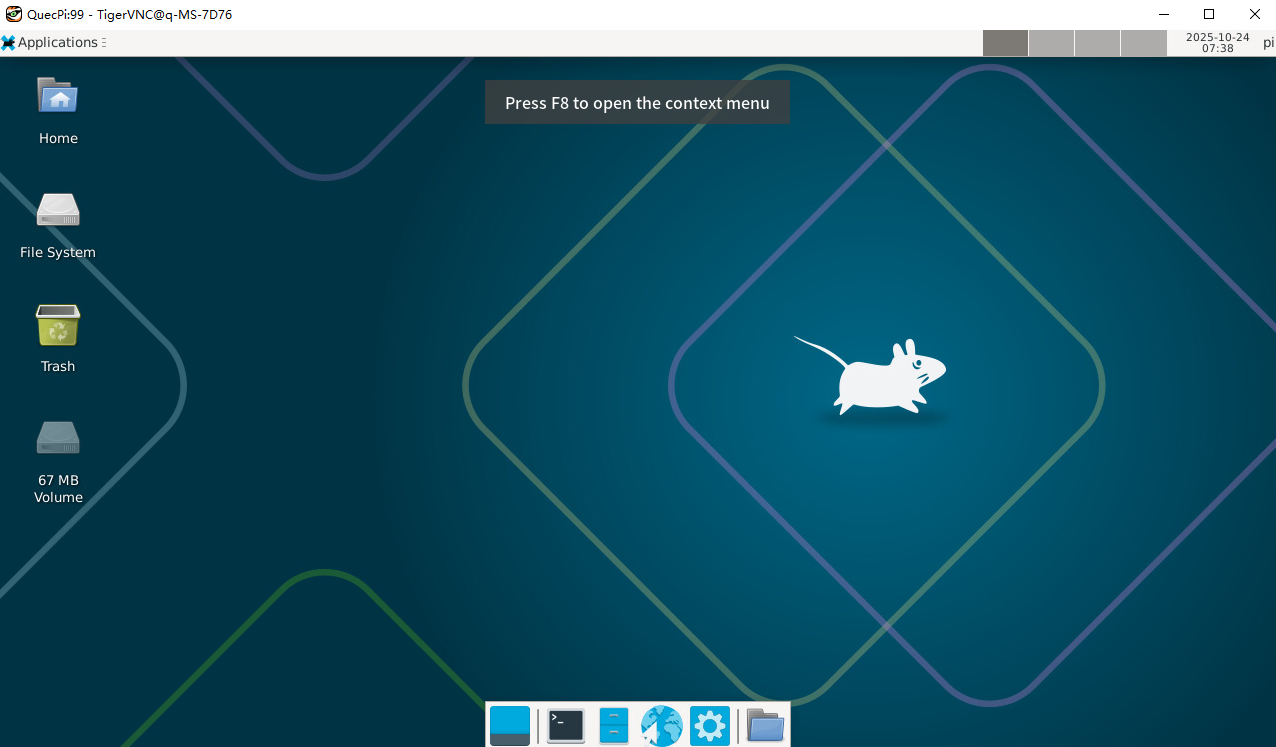

6.测试连接
# 例如 vncviewer 10.66.82.*:5900
vncviewer <设备 IP 地址>:5900
- 连接成功后,你将会看到以下画面
