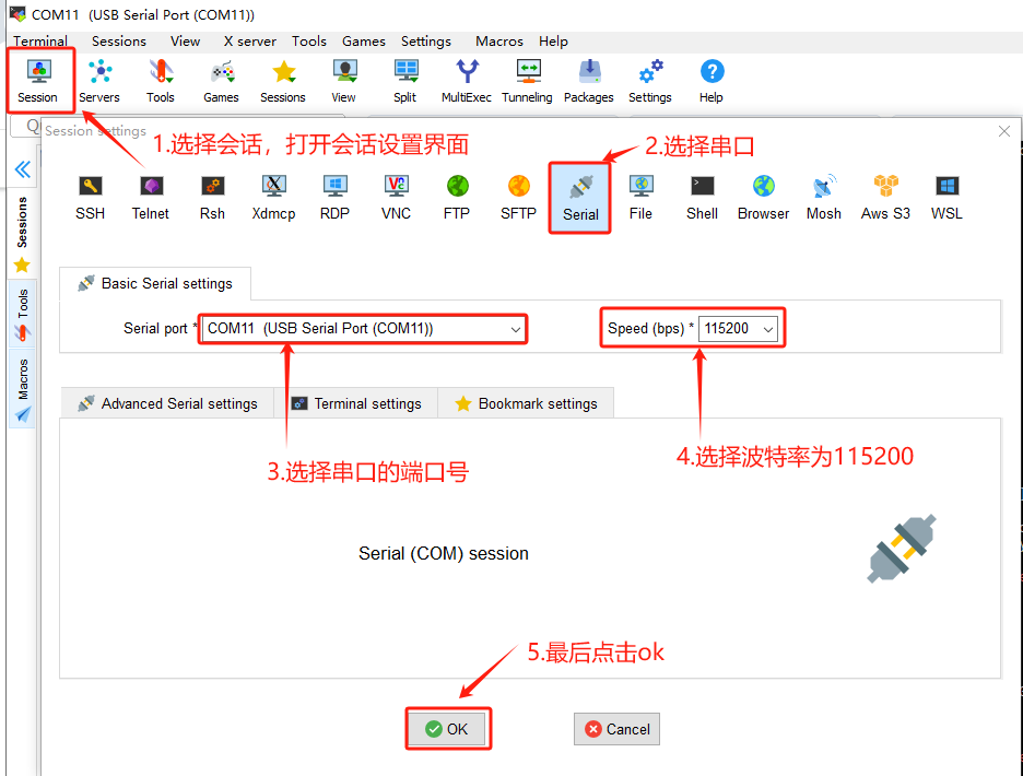

  • 安装完成后,点击 MobaXterm 图标,弹出如下图所示窗口,点击 Session 按钮,弹出会话设置界面窗口,选择 Serial,选择对应串口的端口号,波特率选择 115200,最后点击 OK 按钮。如下图所示:
