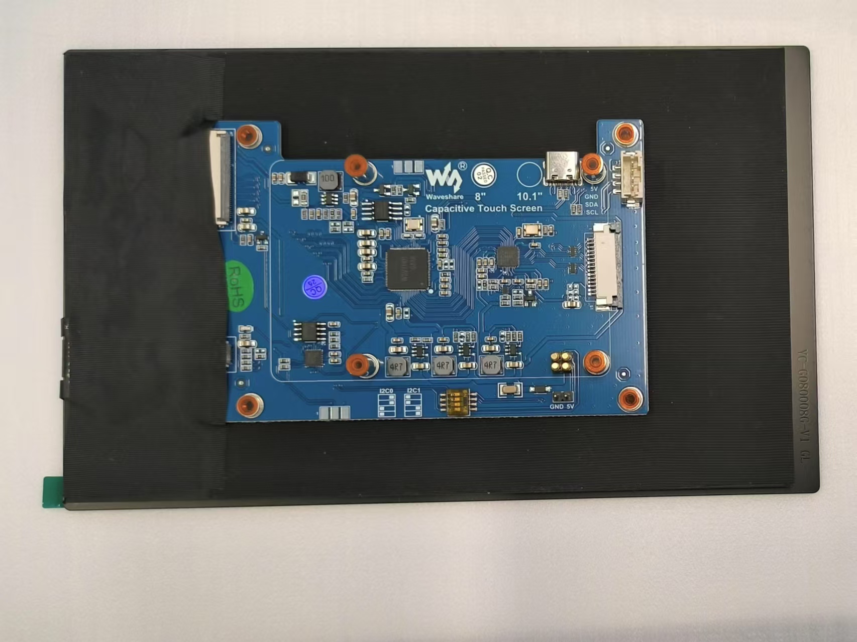

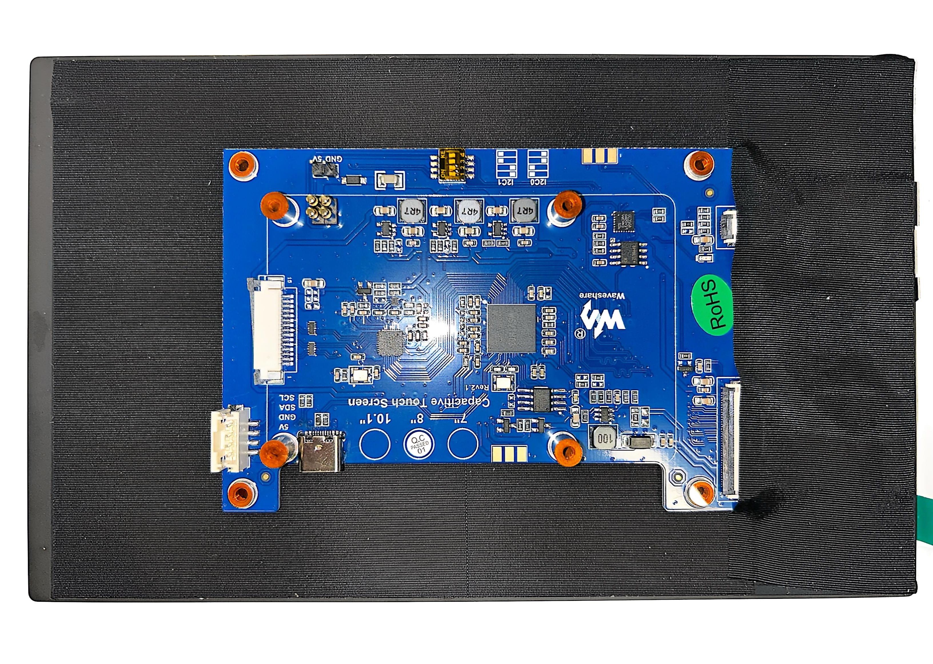

MIPI 屏连接
按照下图进行连接:
微雪8寸MIPI显示屏背面
连接上MIPI显示屏后的QuecPi

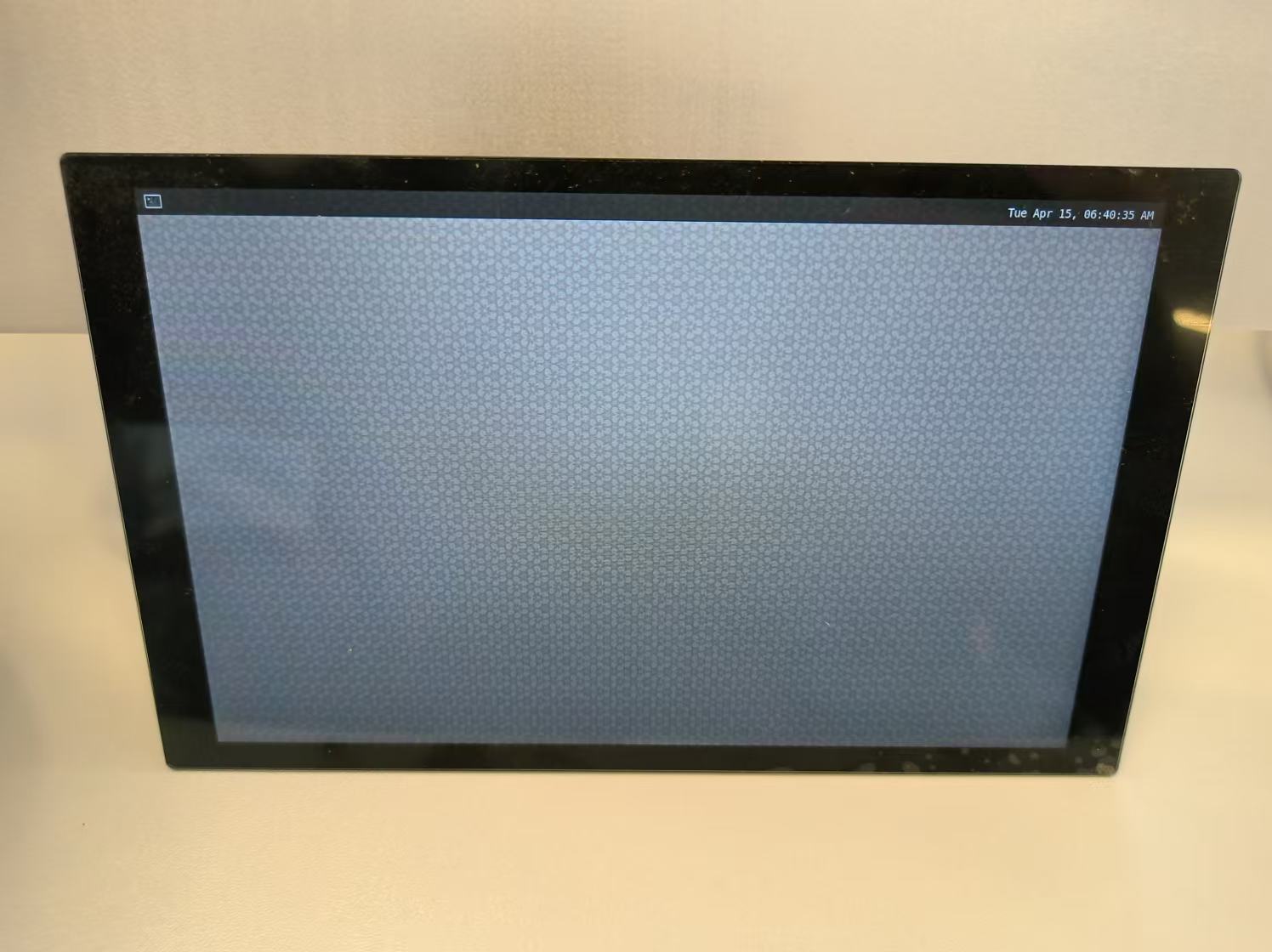

MIPI 屏显示 Weston 桌面
连接上 MIPI 显示器并上电开机后,启动显示服务: systemctl start init_displayMIPI 屏会显示 Weston 桌面。
显示效果如下图:

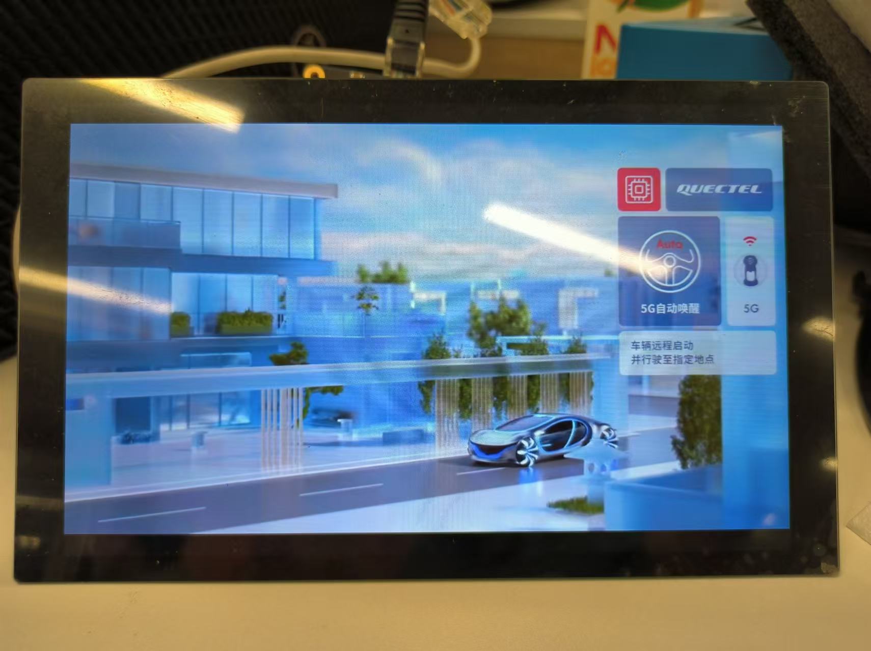

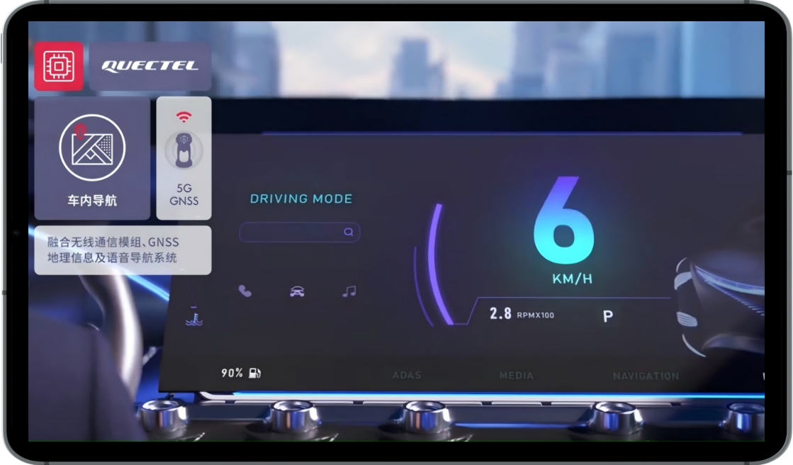

利用 MIPI 屏播放视频
执行视频回放命令:
mount -o rw,remount /
    #其中location后的参数根据实际视频路径进行修改
命令说明:
  • gst-launch-1.0 这是 GStreamer 的命令行工具,用于启动一个 GStreamer 管道(pipeline)。-e 参数表示在管道结束时退出,而不是继续运行。
  • filesrc location=/root/quectel.mp4 filesrc 用于从文件中读取数据, location=/root/quectel.mp4 指定要读取的文件路径。
  • ! qtdemux ! 是一个连接符号,用于将前一个元素的输出连接到后一个元素的输入,qtdemux 用于解复用 MP4 文件。MP4 文件通常包含视频流和音频流,qtdemux 的作用是将这些流分离出来,以便后续处理。
  • ! queue queue 是一个缓冲队列元素,用于在管道中缓冲数据。它可以缓解数据处理速度不一致的问题,例如,当解码器处理速度较慢时,queue 可以暂存数据,避免数据丢失。
  • ! h264parse h264parse 用于解析 H.264 视频流。它会将 H.264 视频流中的数据重新组织成适合解码器处理的格式。
  • ! v4l2h264dec capture-io-mode=5 output-io-mode=5 v4l2h264dec 用于解码 H.264 视频流,capture-io-mode=5:设置捕获输入模式为 5,这通常与硬件加速有关,具体含义取决于硬件和驱动程序;output-io-mode=5 设置输出模式为 5,同样与硬件加速相关。
  • ! waylandsink enable-last-sample=false fullscreen=true waylandsink 用于将解码后的视频输出到 Wayland 显示服务器上,enable-last-sample=false 禁用“最后样本”功能,这通常是用于优化性能或避免某些问题;fullscreen=true 将视频以全屏模式显示。
视频回放效果如下图:
