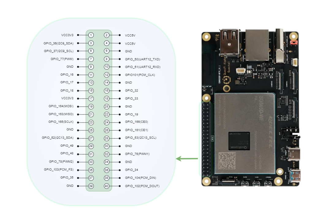

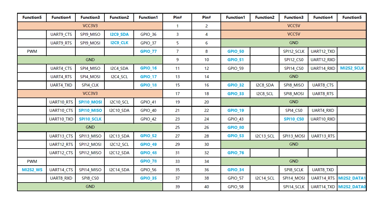

选取一个 40pinGPIO 引脚来测试 GPIO 功能,例如选取 40pinpin3 引脚进行测试,pin3 对应的 gpio_num36。各引脚对应的 gpio_num 信息可以从引脚映射表中查找。

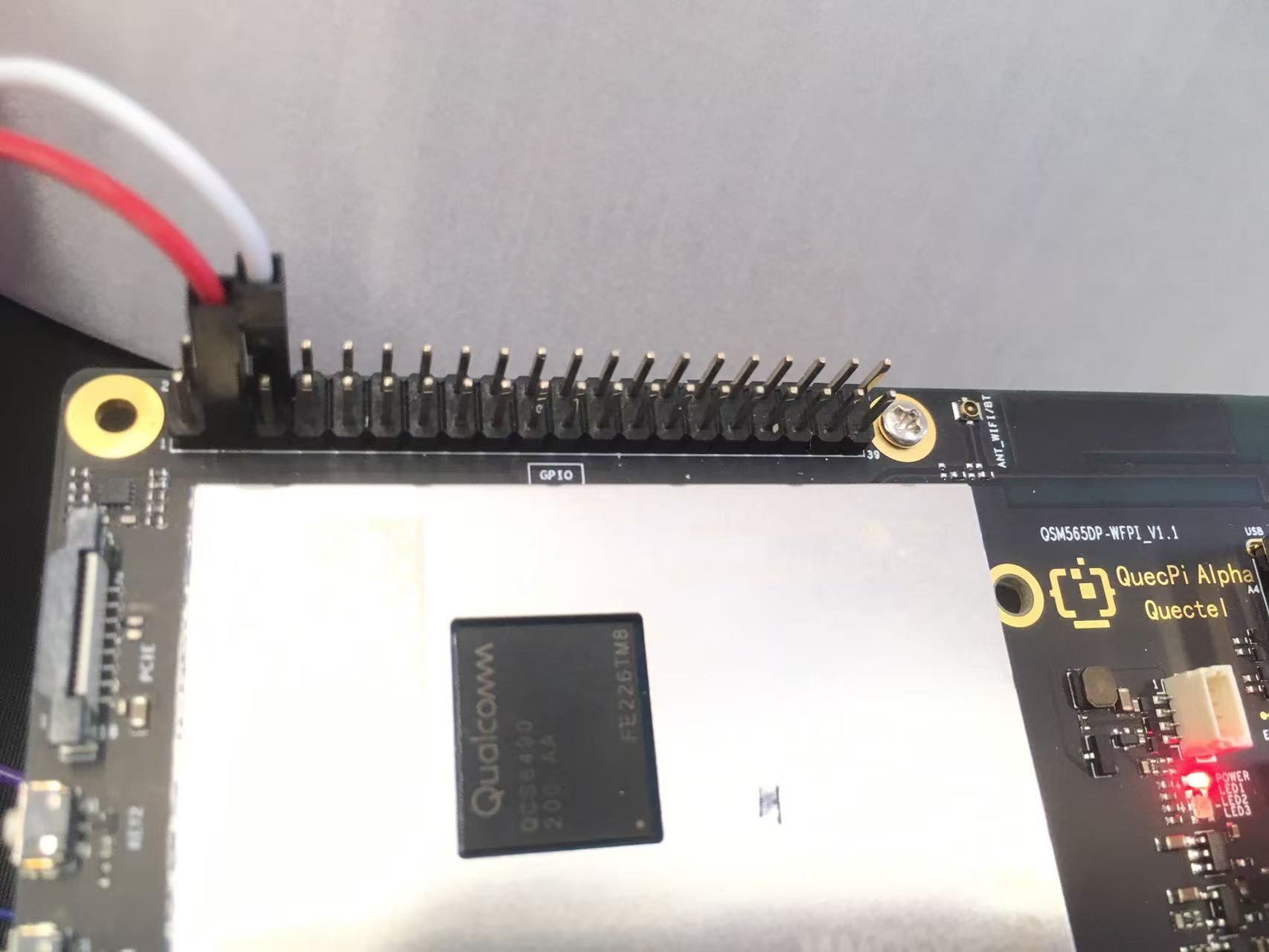

连接示意图,其中红色线接万用表正极,白色线接万用表负极:

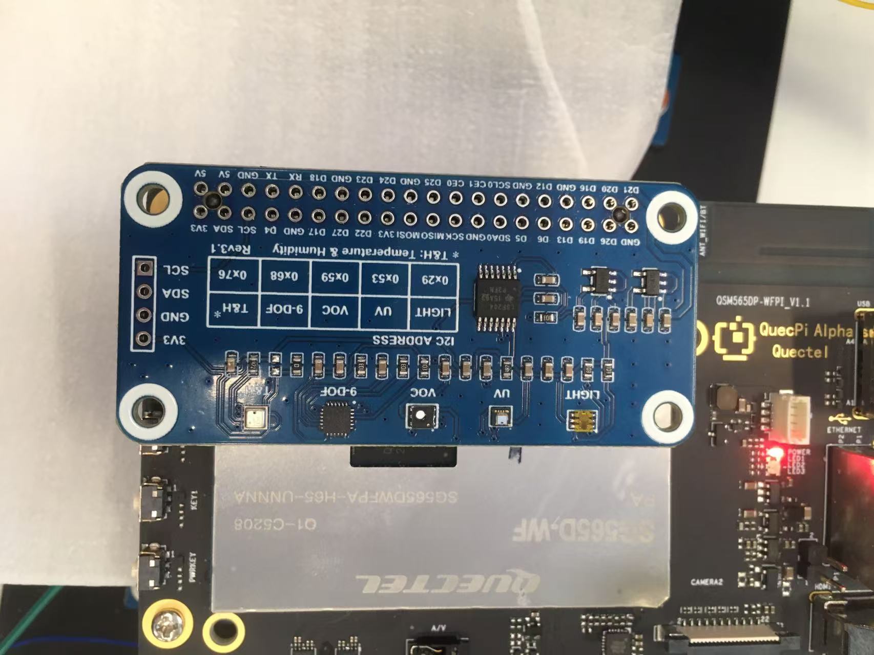

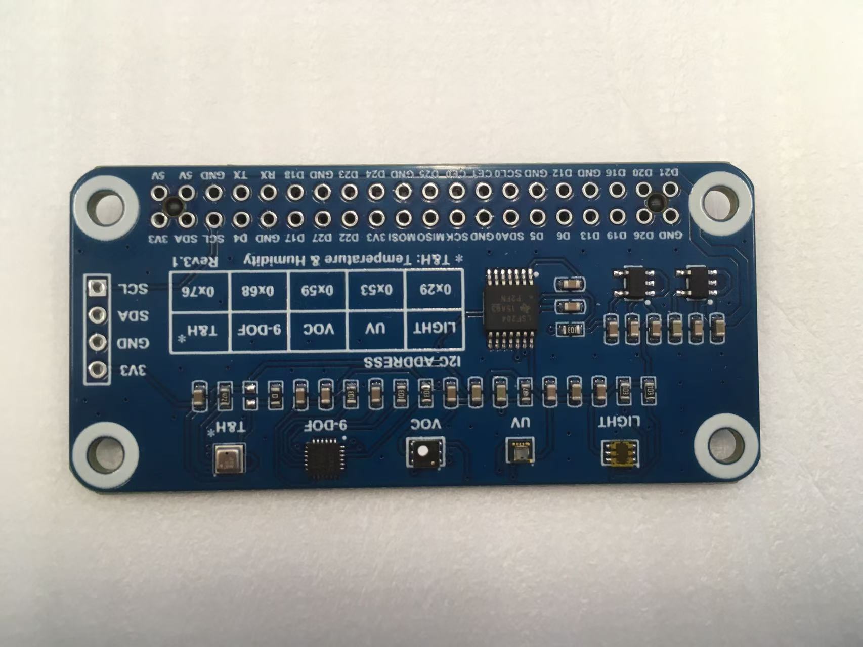

40PINpin3pin5 默认是 I2Cdataclock 引脚,测试 I2C 接口需要外接一个 I2C 设备,这里选择微雪环境传感器扩展板,通过 40pin 接口进行连接。
连接示意图:
微雪环境传感器扩展板
QuecPi 40PIN引脚
插上环境传感器扩展板的QuecPi Alpha
使用 C 代码控制
测试步骤:

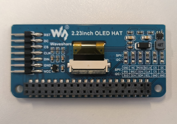

使用微雪 2.23OLED 显示器测试40pin中的SPI功能。
连接示意图:
微雪环境传感器扩展板
QuecPi 40PIN引脚
测试步骤:
  • wget http://www.waveshare.net/w/upload/c/c5/2.23inch-OLED-HAT-Code.7z #下载微雪提供的源码
  • 7z x 2.23inch-OLED-HAT-Code.7z #解压源码
  • cd 2.23inch-OLED-HAT-Code/Without\ scrolling/Raspberry\ Pi/SPI/c #切换到源码目录
  • 按照下列补丁的内容修改源码:

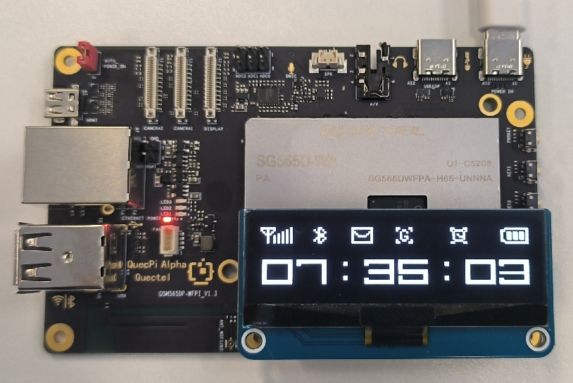

  • 编译: make
  • 运行: ./main
  • 运行效果如下图:

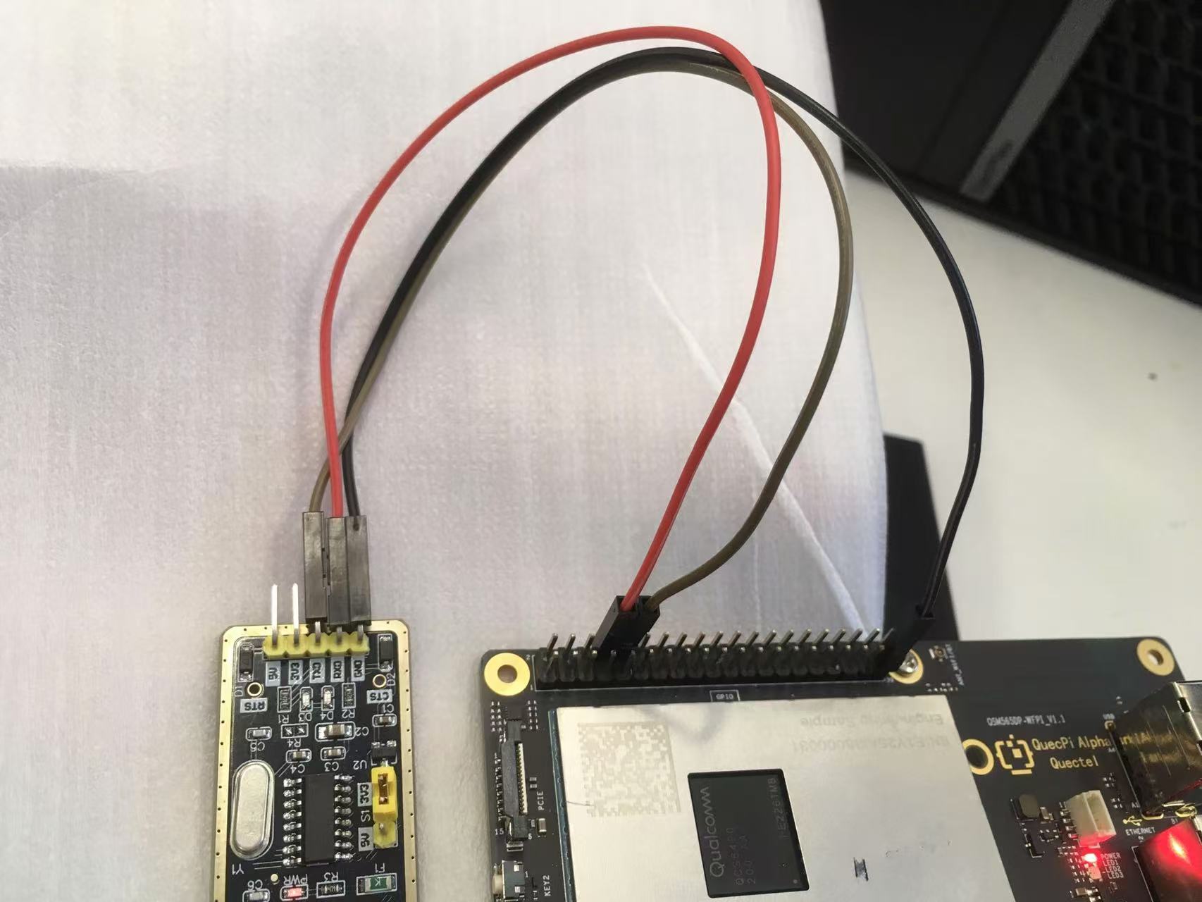

40PINpin8pin10 默认配置为 uart 功能,将电脑的 USB 转串口的 rxpin8txpin10
连接示意图: ![](./images/quecpi-40pin-pin8.jpg)

40 PINpin33 默认配置为 pwm 功能,这里选择微雪的 4pin PWM 协议的调速风扇做为测试设备。
