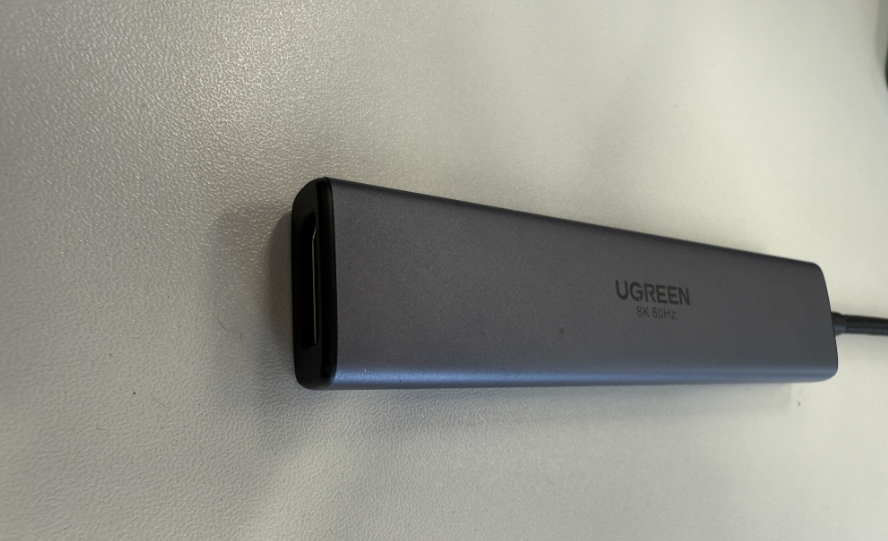

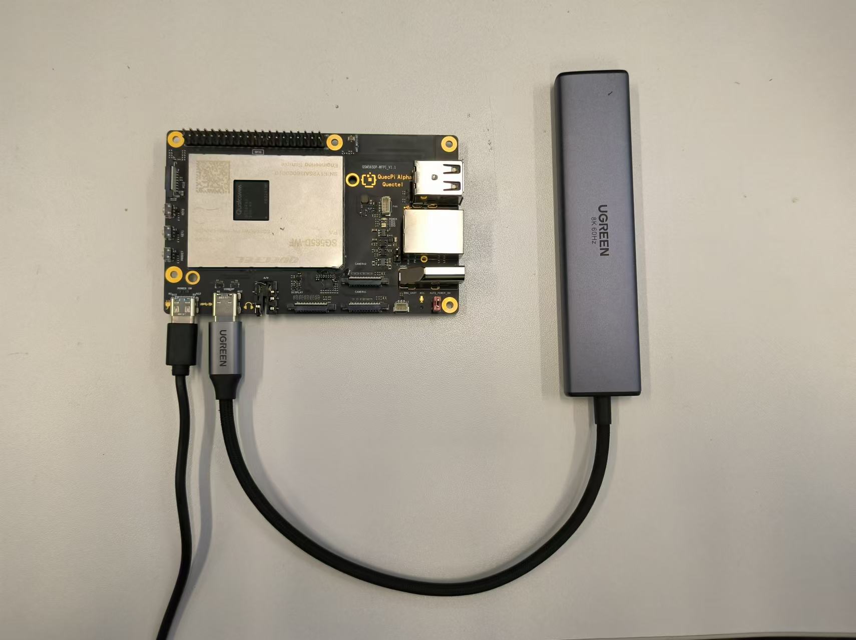

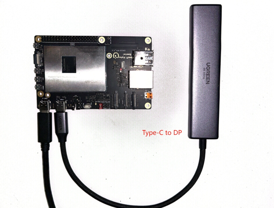

QuecPi Alpha 单板电脑支持通过 Type-CDP 接口的方法接显示屏。
DP 屏连接
按照下图进行连接:

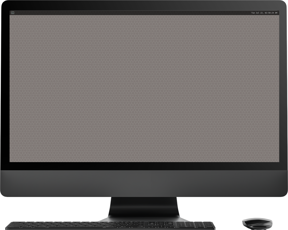

DP 屏显示 Weston 桌面

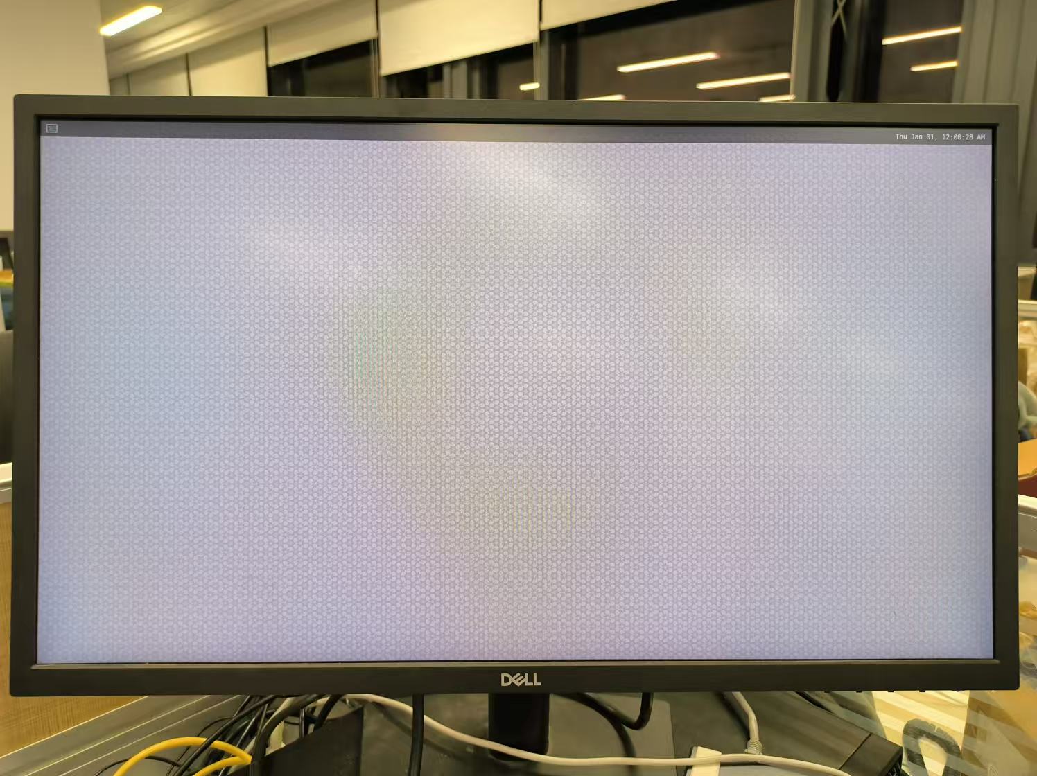

连接上 DP 显示器并上电开机后,启动显示服务: systemctl start init_displayDP 屏会显示 Weston 桌面。
显示效果如下图:

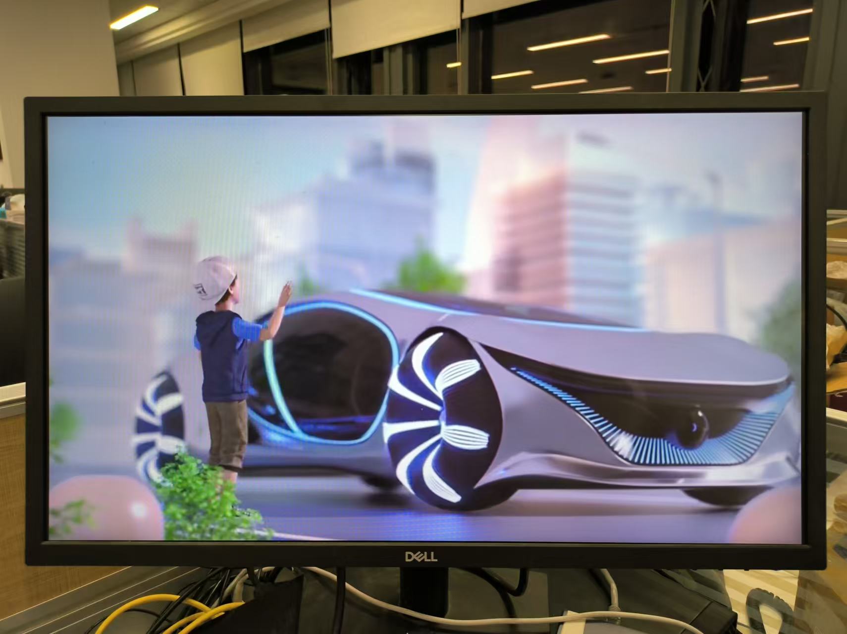

视频回放效果如下图:
