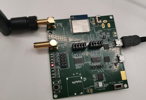

  1. FC41D模块 × 1,FC41D-TE-B开发板 × 1
  2. 外置天线 × 1(开发板内置PCB天线,若当前网络环境简单或通信距离较近,可不安装外置天线)
  3. Micro-USB线 × 2,用于连接开发板与PC,以查看调试串口信息及烧录模块固件
  4. AP路由器,用于模块固件OTA升级以及功能验证
  5. Windows系统PC × 1
    FC41D-TE-B开发板安装图
主要连接步骤如下:
  1. 连接FC41D开发板的主UART:将主UART通过Micro-USB线连接至PC端,即:PC端USB口--->Micro-USB线--->开发板。连接成功后,可通过主UART口进行固件烧录以及AT命令通信。用于固件烧录时,主UART波特率设置为921600 bps;用于AT命令通信时,主UART的波特率设置为115200 bps。

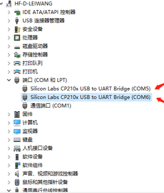

成功连接开发板至PC端后,在PC端打开"设备管理器"→"端口(COM和LPT)",可查看端口信息,如下图所示:
查看串口信息
若PC端未安装串口驱动,在"设备管理器"中未显示端口信息,用户可在PC端自行下载驱动精灵软件,下载后自动安装;或联系移远通信技术支持提供驱动压缩包。

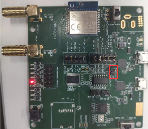

开发板连接PC前,需拔掉开发板的跳线帽(如下图所示),以防止开发板进入ATE模式。

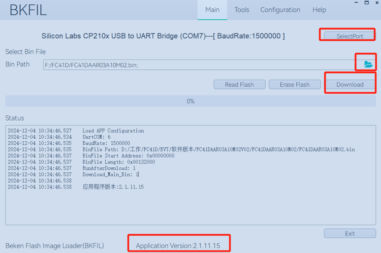

  1. 打开BKFIL工具,点击主界面"SelectPort"选择模块对应的端口号;接着点击文件图标,选择需烧录的模块固件包文件;然后点击"Download"。

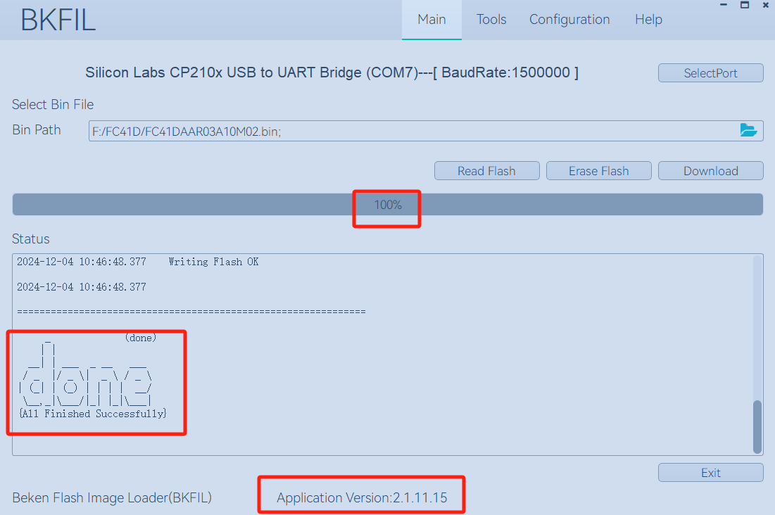

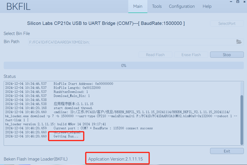

  2. 待工具界面出现"Getting Bus..."后,在15秒内按下开发板的复位键,此时工具界面显示烧录进度条。当进度条显示"100%",并且下方出现"DONE"字符,表明模块固件烧录成功。

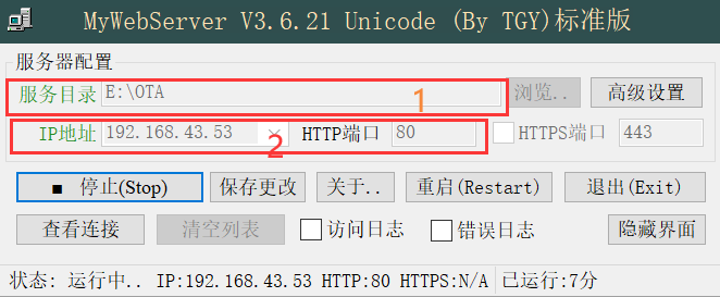

  2. 使用MyWebServer软件搭建HTTP服务器。打开MyWebServer,点击"服务目录"后的"浏览..",选择需下载的固件包的地址为Web服务目录;在"IP地址"下拉框中选择PC端IP地址;在"HTTP端口"后的输入框中输入80(必须使用端口80进行OTA升级);然后点击"启动"按钮(点击后,此按钮变更为"停止(Stop)"),即可搭建HTTP服务器。
    搭建HTTP服务器
