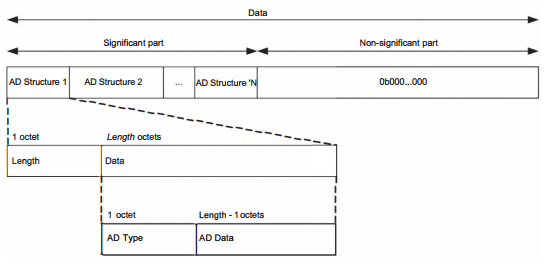

AT+QBLEADVDATA
该命令用于模块作为外围设备时设置BLE广播数据。
BLE广播数据报文格式
命令类型 语法 响应
设置命令 AT+QBLEADVDATA=<adv_data> OK
or
ERROR
最大响应时间:300毫秒
特性说明:该命令立即生效;参数配置不保存。
参数:
参数 描述
<adv_data> 字符串类型(无双引号)。广播数据。由以下三个字段组成(即多个AD Structure组成),组成方式符合上图的报文格式,内容必须是十六进制的数串。
Length AD Structure的长度,包括AD Type和AD Data的长度,不包含Length本身的1字节。最大0x1e,即Data字段最大长度为30字节。
AD Type 该广播数据所属的类型,如功耗级别Tx Power Level(0x0A)、设备名称Local Name(0x09)、角色Le Role(0x1C)、服务标识Service UUIDs(0x16)等。对端扫描到广播后,可以根据AD Type判断出广播数据的意义。
AD Data 广播数据内容,采用大端字节顺序。

<sr_data> 字符串类型(无双引号)。扫描响应数据。该参数与<adv_data>类似,由以下三个字段组成(即多个AD Structure组成)。

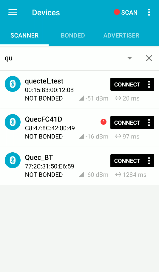

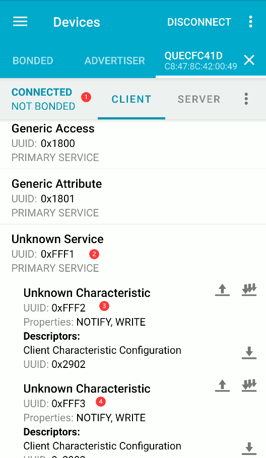

nRF Connect连接
  1. 点击"SCAN"扫描外围设备,在扫描结果中选择"QuecFC41D"设备并点击"CONNECT"进行连接,如下图所示:
    扫描结果

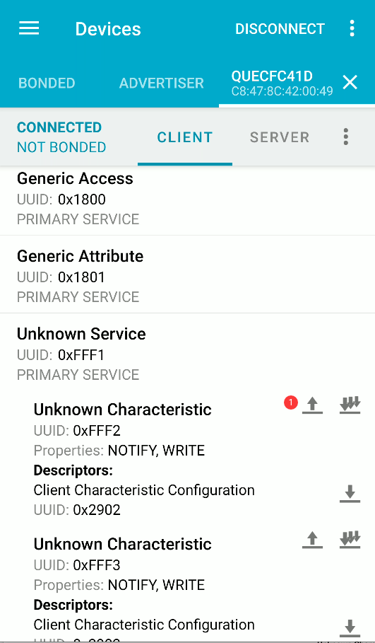

  2. 连接成功后显示"CONNECTED",在"CLIENT"会显示已添加的UUID。如下图所示:
    连接成功

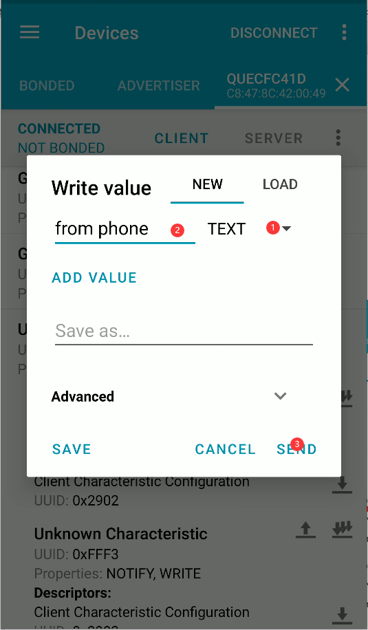

nRF Connect给模块发送数据
  1. 选择一个可以编辑的特征值,并点击向上的箭头,如下图所示:
    编辑特征值
  2. 在对话框中选择数据格式TEXT,输入需要发送的数据,然后点击"SEND"进行发送,如下图所示:
    发送数据
  3. 发送成功后,在QCOM串口工具中收到设备发送的数据。

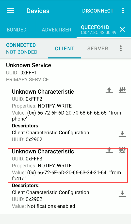

模块给nRF Connect发送数据
  1. 打开UUID 0xFFF3的通知功能,使用QCOM串口工具发送数据:
    AT+QBLEGATTSNTFY=fff3,from fc41d
    OK
  2. nRF Connect UUID 0xFFF3显示接收的数据,如下图所示:
    0xFFF3显示的接收数据

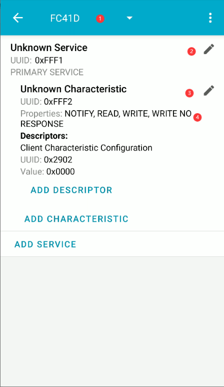

服务配置

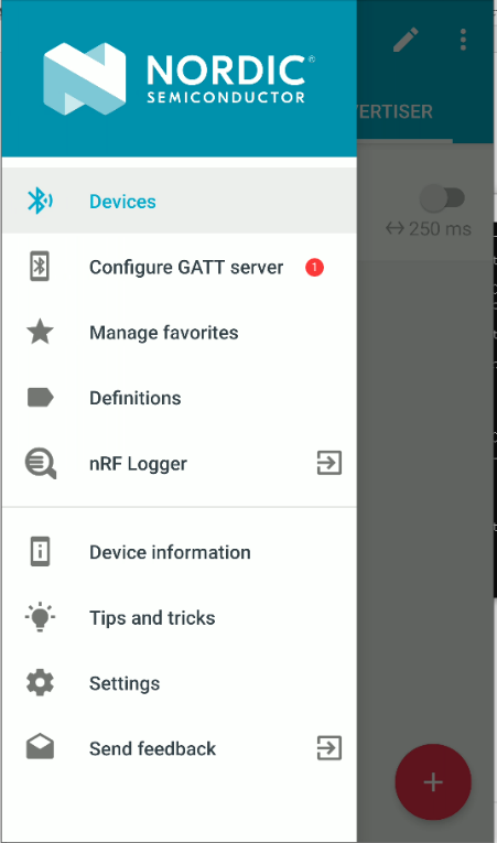

  1. 打开nRF Connect,点击"Configure GATT server",如下图所示:
    服务配置
  2. 添加一个名为"FC41D"的配置,设置Service UUID为0xFFF1,设置Characteristic UUID为0xFFF2,如下图所示:
    配置相关UUID值

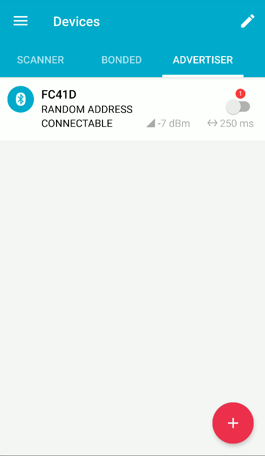

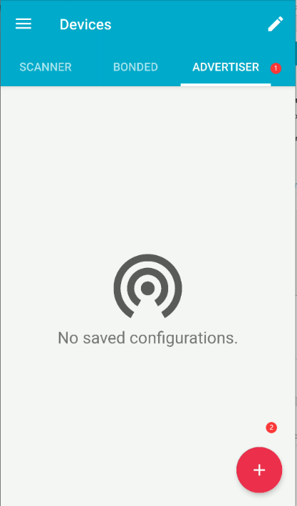

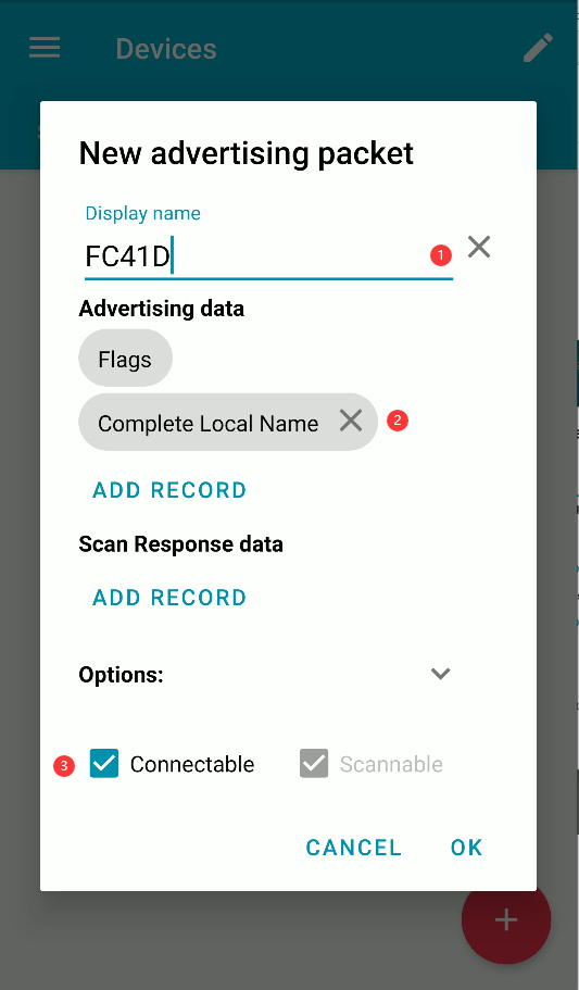

广播配置
  1. 选择"ADVERTISER",点击右下角加号,如下图所示:
    添加广播
  2. 在"Display name"中输入"FC41D",在"Options"选项中勾选"Connectable",然后点击"OK",如下图所示:
    广播配置

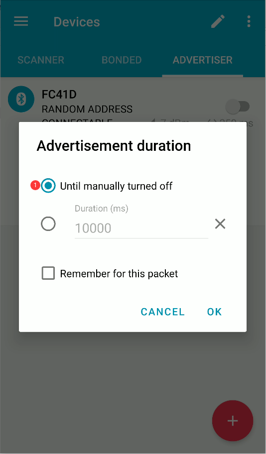

  3. 广播配置完成,开始广播。此外,用户可以手动设置播放时长,如下图所示:
    手动设置播放时长-1
    手动设置播放时长-2

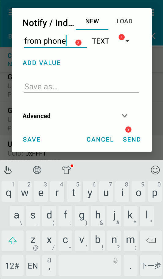

nRF Connect给模块发送数据
    编辑特征值
    发送数据
  3. 发送成功后,在QCOM串口工具中收到设备发送的数据:

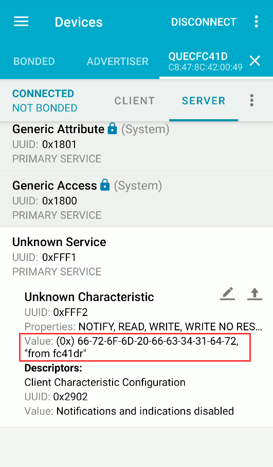

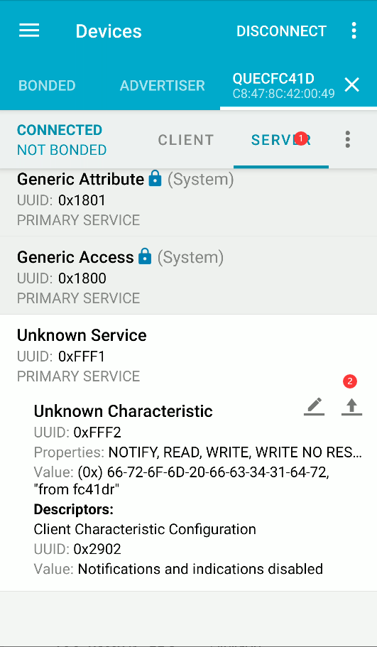

  1. 打开UUID 0xFFF2的通知功能,使用QCOM串口工具发送数据:
    AT+QBLEGATTCWR=fff2,from fc41dr
    OK
  2. nRF Connect UUID 0xFFF2显示接收的数据,如下图所示:
    0xFFF2显示的接收数据
