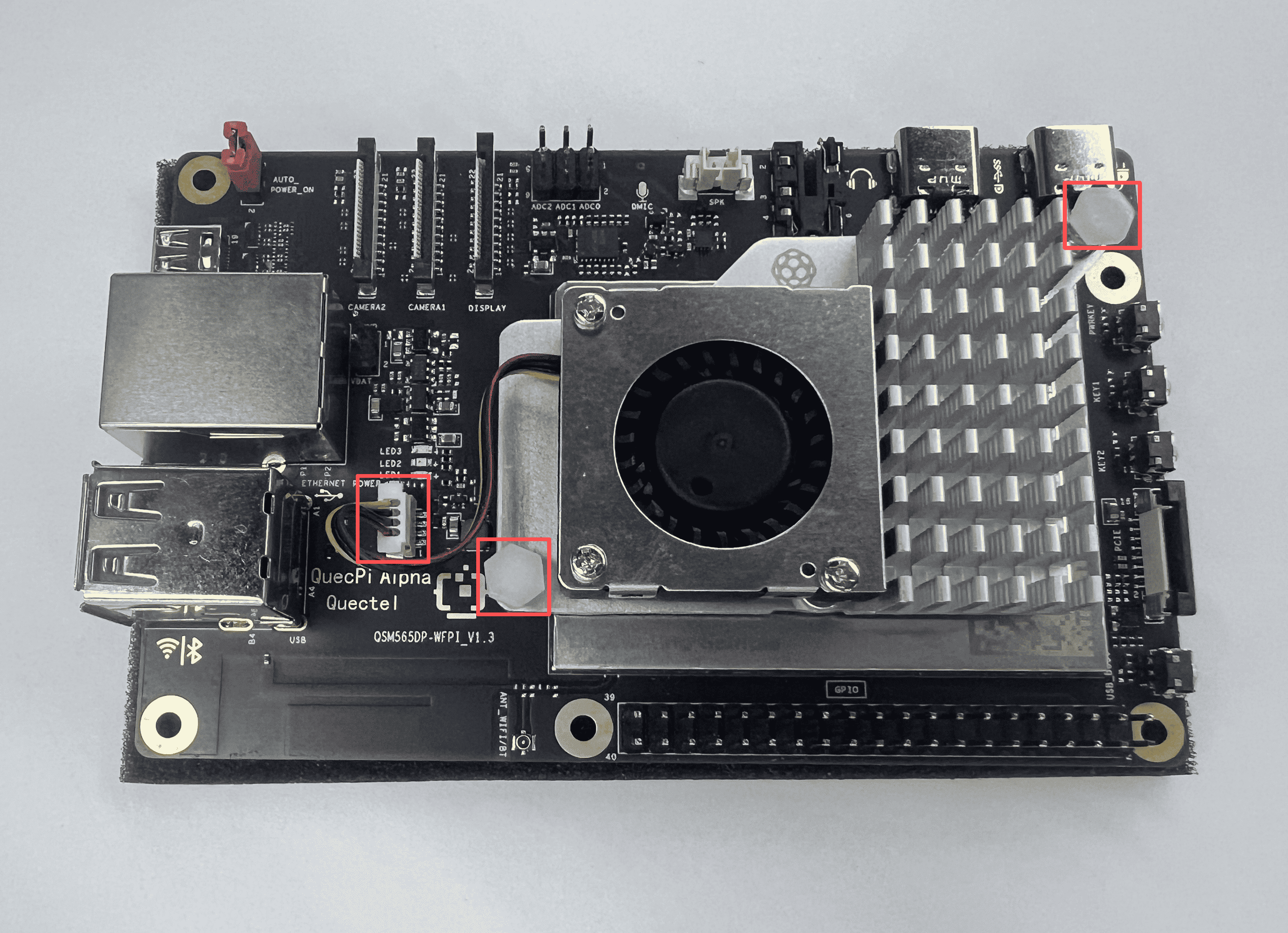

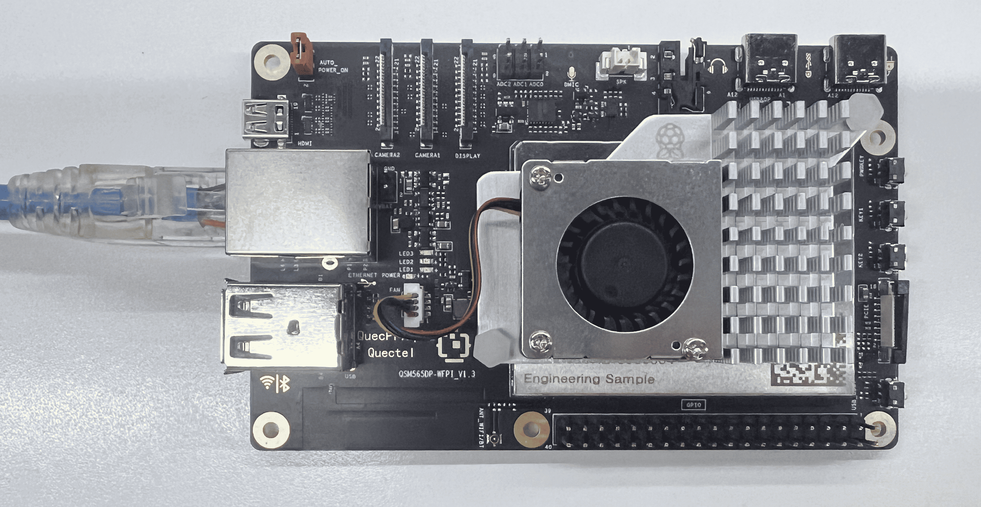

  • 安装CPU散热风扇:先将散热风扇的排线插入单板电脑的FAN插槽中,然后将散热器上的两端固定在单板电脑预留的插孔中,如下:
image-20251017135403315

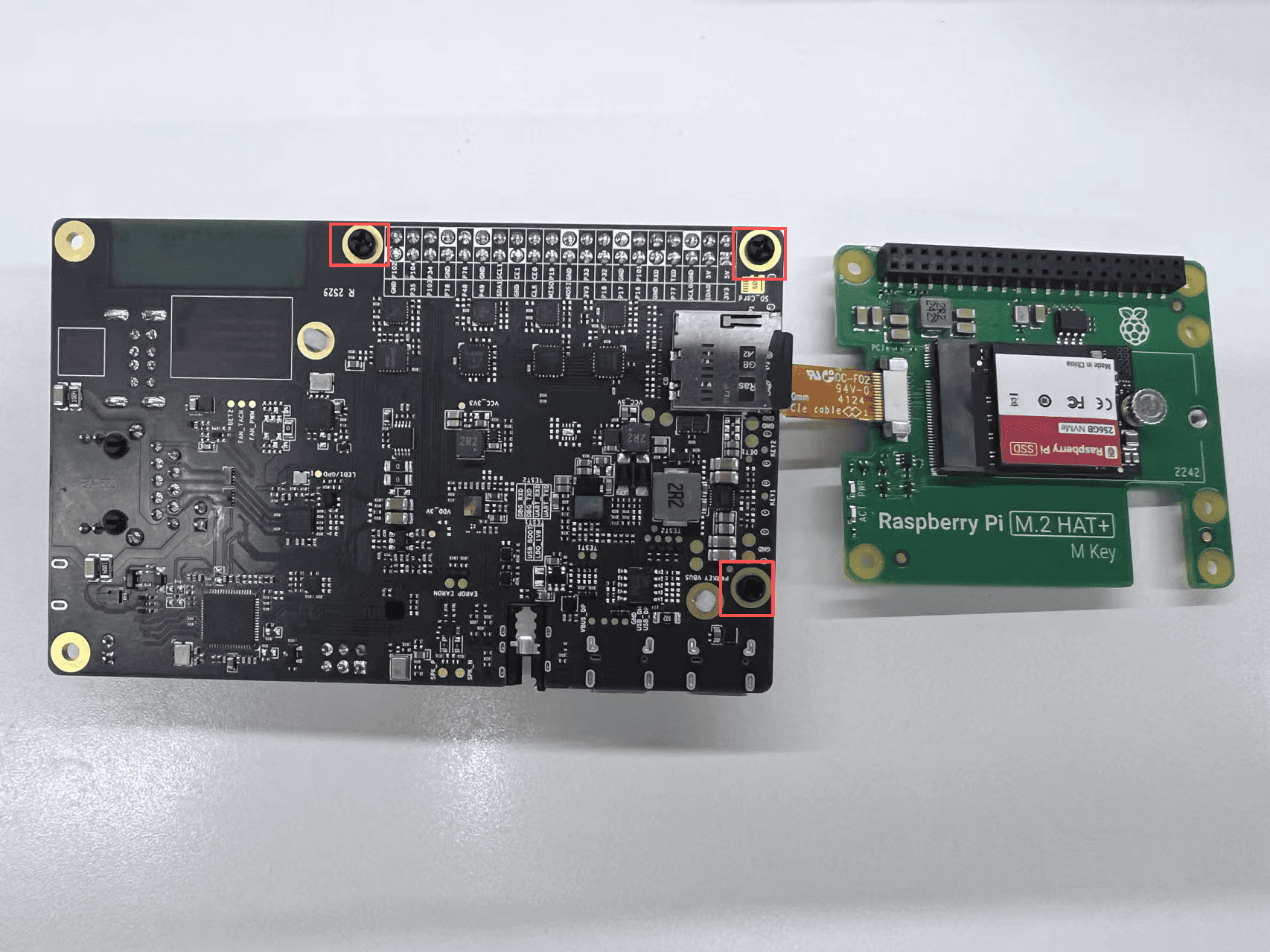

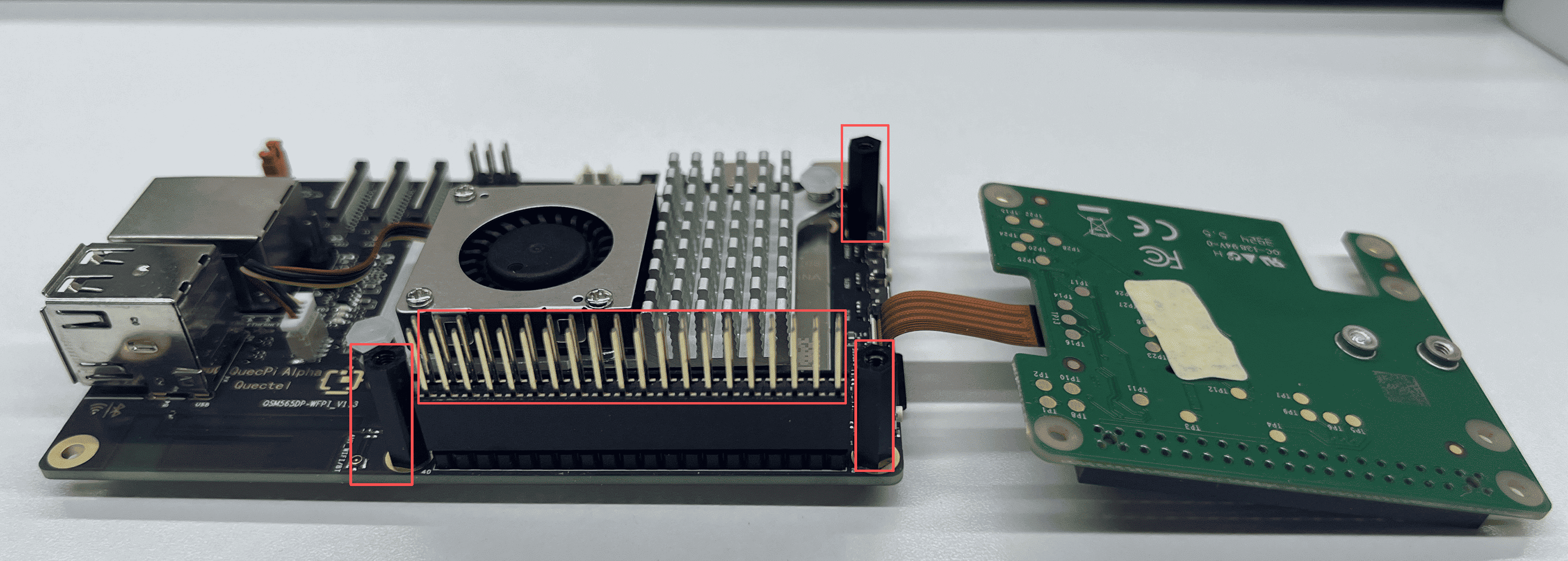

  • 安装SSD固态硬盘:首先安装3个尼龙柱,用3个短螺钉固定尼龙柱底部,然后再安装 GPIO 转接头,用力按压,保证所有的引脚都安装到位,接着再将 PCIe 转接线完全均匀地插入单板电脑的PCle 端口后,从两侧向下推动 PCle 接口的支架,将 PCIe 转接线牢牢固定到位。
安装完成后正面图:
image-20251017154640006
安装完成后背面图:
image-20251017174920100
安装完成后侧面图:
image-20251017155047092

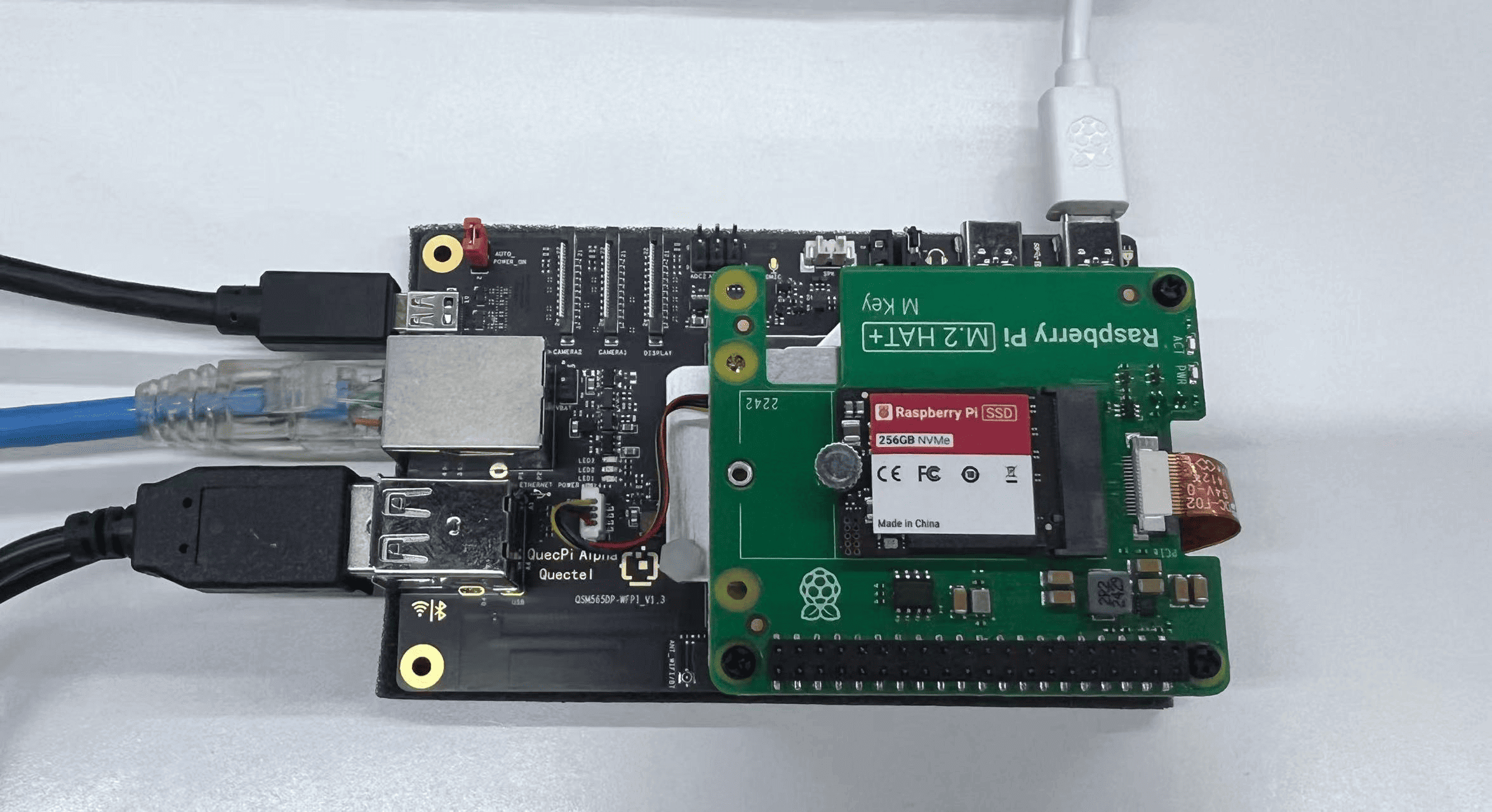

最后将 M.2HAT+ 设置在尼龙柱顶部,并使用3个长螺钉,将 M.2HAT+ 固定到位。
image-20251017170504185

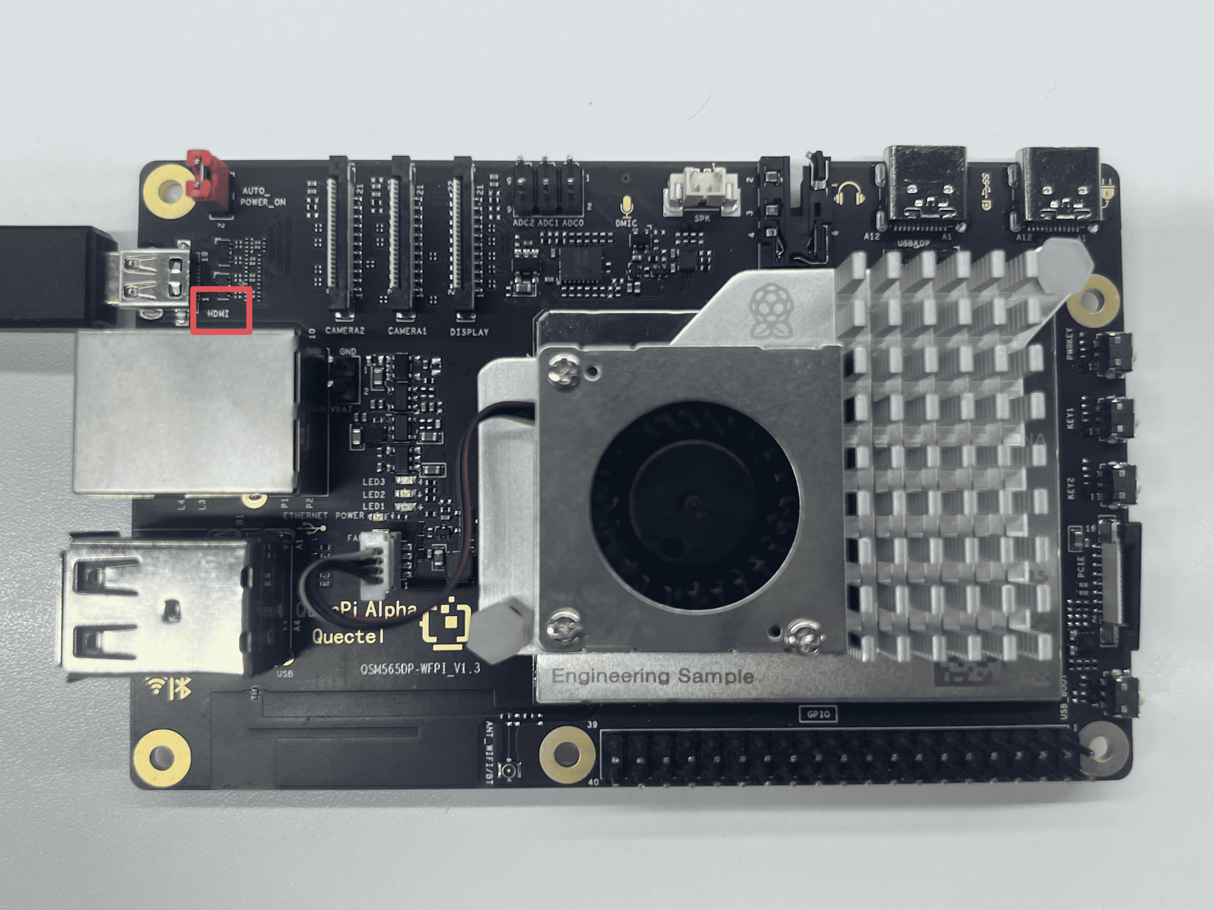

  • 显示连接:将 HDMI 线一端接入单板电脑的 HDMI 接口,另一端接入显示器的 HDMI 接口。
image-20251017144027933

  • 跳线帽连接:单板电脑左上角标有AUTO_POWER_ON丝印的排针,确保已经用跳线帽短接。
image-20251017144330473

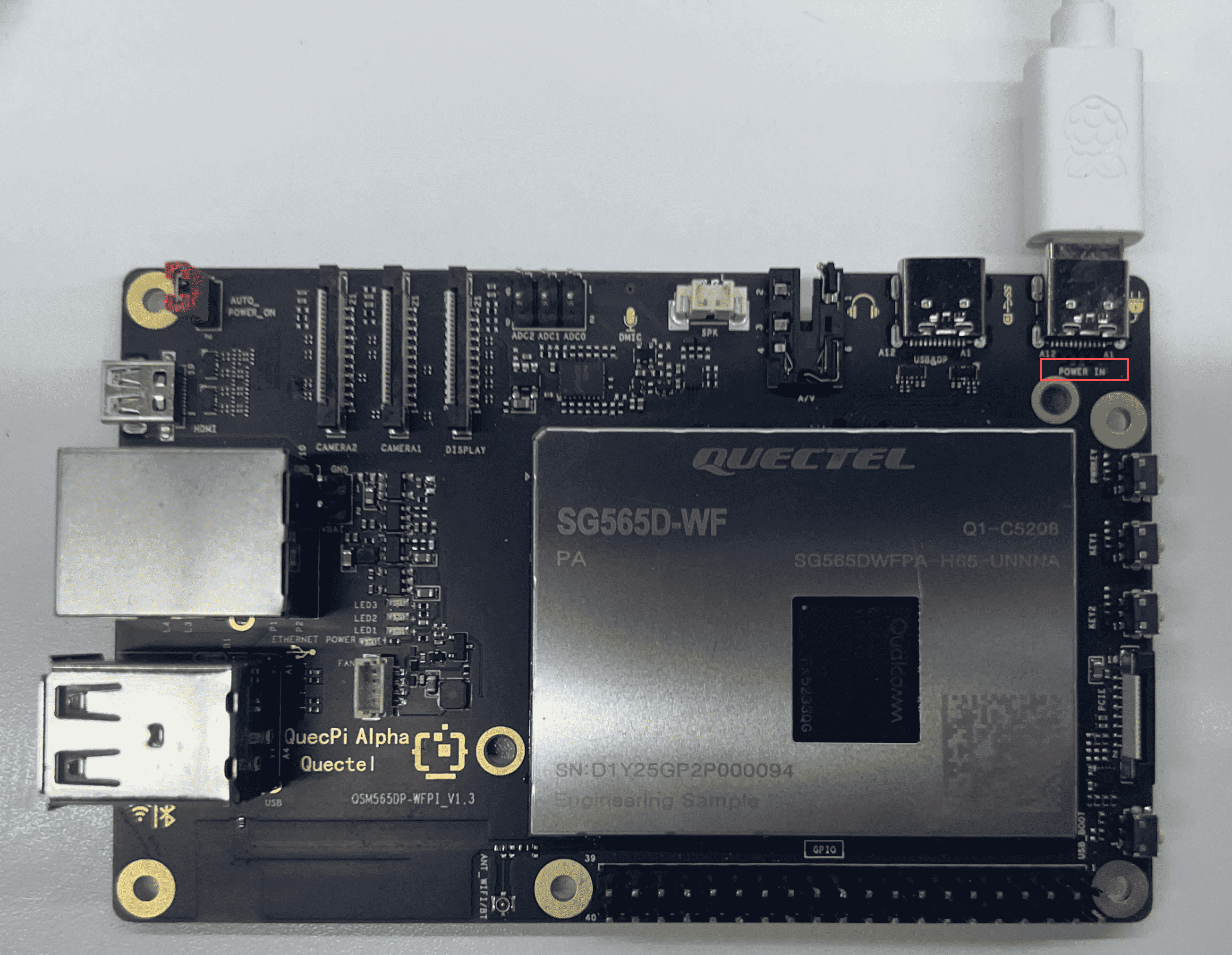

  • 供电连接:最后将 USB-A 电源线的 USB-A 端接入电源适配器,USB-C 端接入单板电脑的电源口(通常标注POWER IN)。
image-20251017172353513

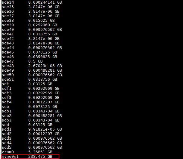

1.先查看每个分区对应的设备
awk 'NR > 2 {printf "%-10s %s\n", $4, $3 / 1024 / 1024 " GB"}' /proc/partitions
image-20251016202247363

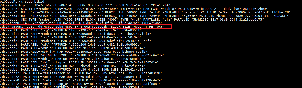

2.查看需要挂载存储设备的文件系统类型(注:PI-SG565D板默认用ext4挂载,如果外接存储设备的文件类型系统不符合,需要重新格式化存储设备)
sudo blkid
image-20251016200134877

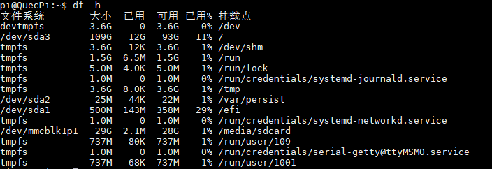

3.查看当前挂载情况(若/mnt/resource下已有挂载点则需要先卸载该挂载点 )
df -h
image-20251016172803110

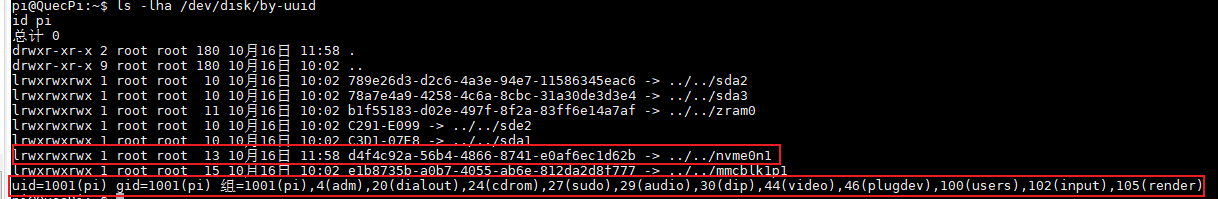

4.查看对应分区的UUID及用户的uid和gid
ls -lha /dev/disk/by-uuid
id 用户名
image-20251016200316142

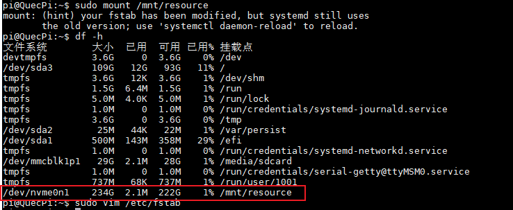

  • 挂载设备
sudo mount /mnt/resource

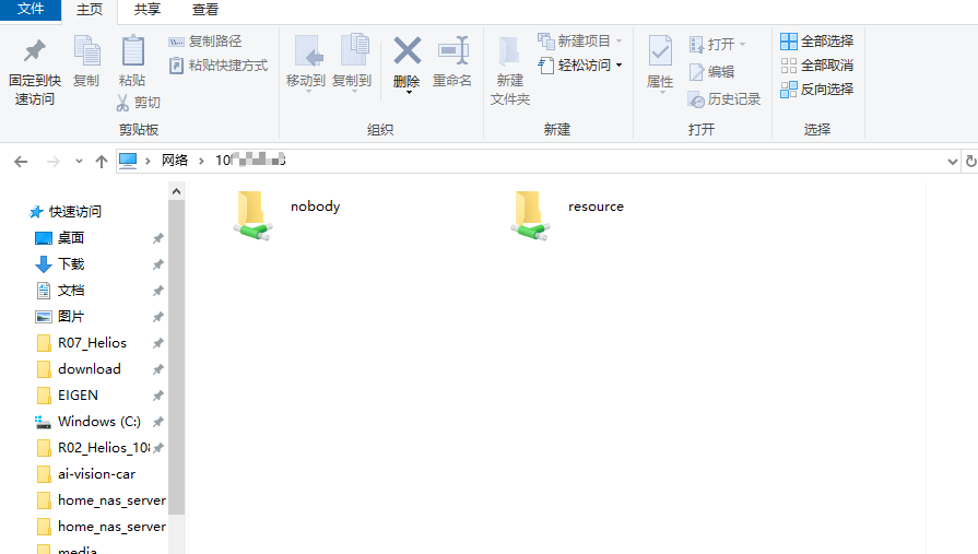

  • 打开Windows文件资源管理器,在搜索栏输入"\\+单板电脑的ip地址",按下回车后,可以看到两个共享文件夹。
image-20251018113304151
  • 在windows文件资源管理器上打开 resource 文件夹后,用户就可以直接在挂载文件夹下进行添加、删除、修改等操作了。

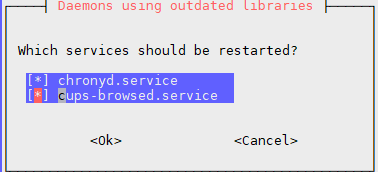

出现下面的选项框后,直接回车即可。

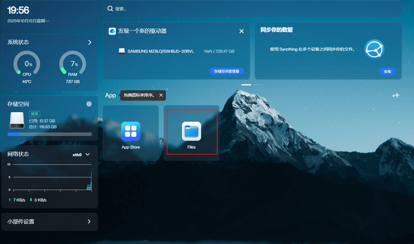

curl -fsSL https://get.casaos.io | sudo bash
复制安装成功后框红地方的网址至浏览器打开。
创建用户后登录进去点击Files,在Root目录下找到NAS服务器挂载的文件夹后,您就可以直接在这里进行上传、删除、修改等操作了。
